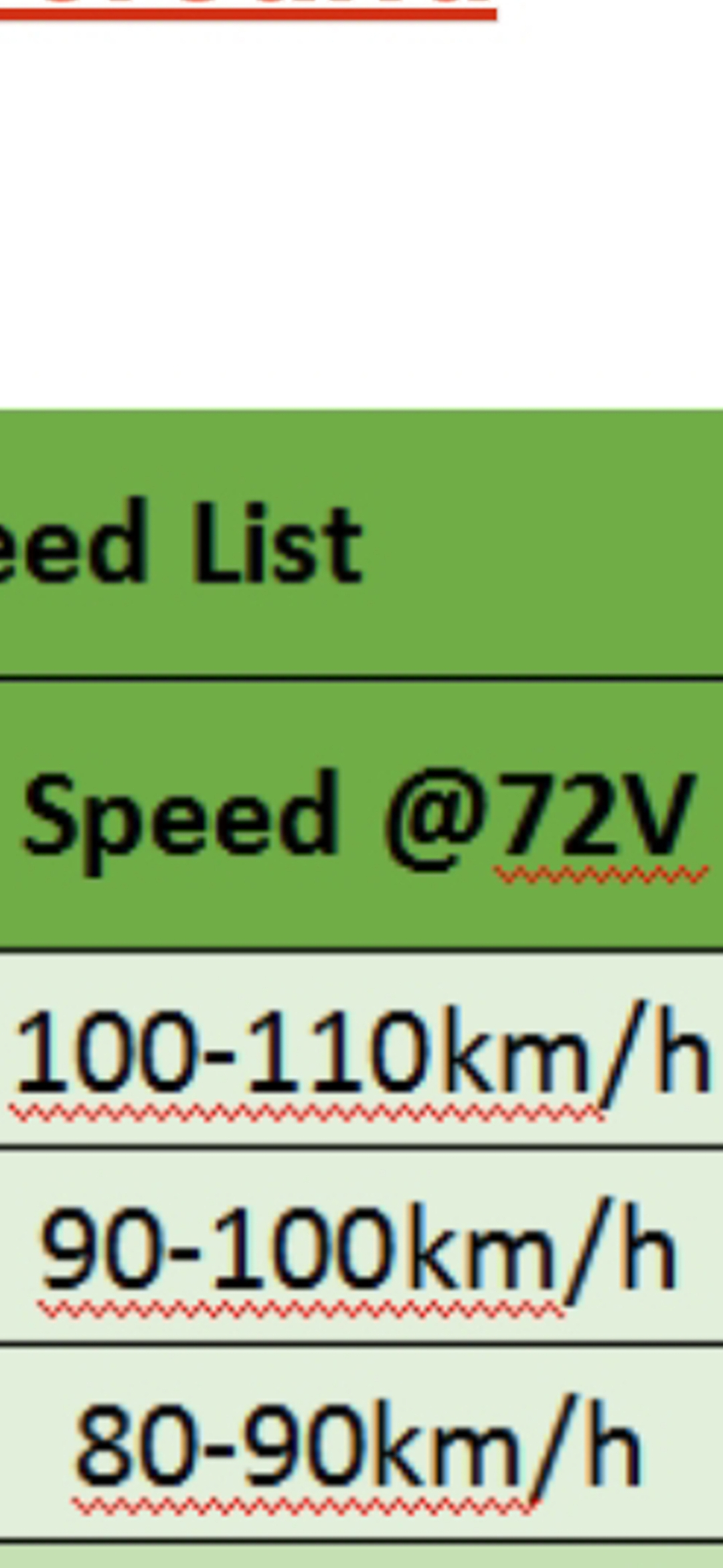

bestimmt mit einem 72V Akku und einem anderen Controller. Ein 60V Akku wird die Leistung nicht bringenSirTyson hat geschrieben: Sa 6. Mai 2023, 14:24 Sehr gut...du hast das "H"...🫠
Das Geheimnis...in den USA...mit dem "H" Motor...mit sehr guten Akkus...haben die über 100km/h erreicht...ohne Scherz
Darum kaufte ich mein Akku in den USA![]()

Stimmt, war mit einem 72 Volt System, mit dem 60 Volt Motor
Aber der Motor hat das gepackt

Didi hat bereits geschrieben, dass es möglich ist. Ich würde aber eine Temperaturüberwachung im Motor verbauen, wenn du das machen willst.SirTyson hat geschrieben: Sa 6. Mai 2023, 14:29 Stimmt, war mit einem 72 Volt System, mit dem 60 Volt Motor

Ich werde das nicht machen, mit dem 72 Volt System...ich möchte Reichweite und Drehmoment, und viel Gewicht tragen können, das ist mein Ziel, nicht Geschwindigkeit, da reichen mir die 50km/h, die aber immer da sind, nicht dann nur 20kmh bei einer Steigung am Berg...sondern immer die 50kmh...bis ich daheim bin...LOL

mehr Drehmoment=mehr Leistung=mehr Stromstärke (Ampere) oder Spannung (Volt)SirTyson hat geschrieben: Sa 6. Mai 2023, 14:35 Ich werde das nicht machen, mit dem 72 Volt System...ich möchte Reichweite und Drehmoment, und viel Gewicht tragen können, das ist mein Ziel, nicht Geschwindigkeit, da reichen mir die 50km/h, die aber immer da sind, nicht dann nur 20kmh bei einer Steigung am Berg...sondern immer die 50kmh...bis ich daheim bin...LOL![]()
wenn du bei 60V bleiben willst kommst du um einen neuen Controller nicht herum
