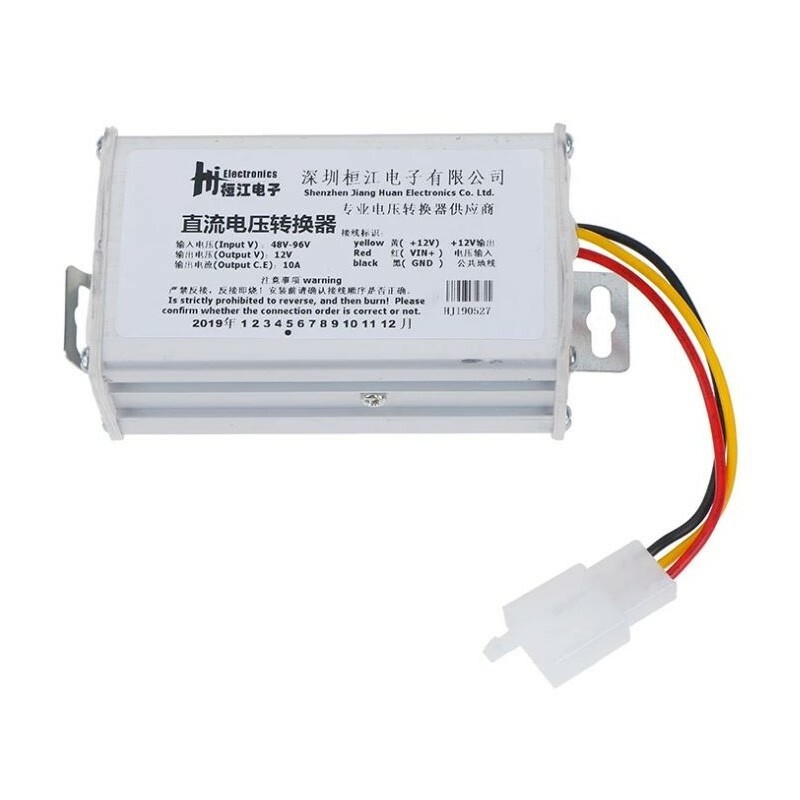

bislang weiss ich:
es gibt im blei-classico einen controller und einen separaten spannungswandler.
meine "verbraucher" bzw. schalter sind:
motor, tacho, scheinwerfer, blinkerlampen, hupe, 3-stufen-gasgriff, lichtschalter, blinkerschalter, start/stopp schalter.
verständnis-fragen:
1. woher bezieht der spannungswandler seinen betriebsstrom. indirekt vom controller oder direkt von der batterie?
2. was ist am spannungswandler alles angeschlossen?
3. was ist am controller alles angeschlossen?

Am Blei-Classico ist vermutlich noch ein klassisches Zündschloss dran, dass mit seinem Kontakt die Batteriespanung (~ +72Volt)
auf eine Leitung schaltet, die zum Spannungswandler (72Volt auf 12 Volt) und über Abzweige auch zum Controller und zum Tacho (zur Anzeige) führt.
Minus ist permanent am Spannungswandler und Plus wird im Zündschloss geschaltet.
- Die gemeinsame (oder zwei) Minus-Leitung/en (für den 72 Volt-Eingang und den 12 Volt-Ausgang
- Die +72 Volt Zuleitung vom Zündschloss
- Die + 12 Volt-Ausgangsleitung, die dann hoch zum Lenker führt (für Licht-Anlage und Hupe) und von der eine Ader abzweigt, die durch das Blink-Relais dann getaktete 12 Volt für die Blinker produziert (manchmal ist das Blink-Relais auch in der Minus-Rückleitung der Blinker)
