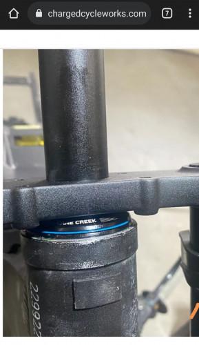

Ein paar weiter Infos zur Manitou Dorado Expert 2021.
Die gekröpfte obere Gabelbrücke, die als Ersatzteil (bspw. bei bike24.de) angeboten wird passt nicht auf das Modelljahr 2021. DIe 2021 hat dickere Tauchrohre.
Die originale gekröpfte Gabelbrücke der Dorado aus der 29" Version gibt es nicht als Einzelteil. Ob die 29" Version dann überhaubt passt ist nicht klar.
Das obere Steurkopflage ist original einfach zu hoch aufbauend. Hier versuchen wir es jetzt bei meiner 27,5" Dorado (gerade obere Gablebrücke) mit dem Lenkkopflager Cane Creek 40. Das sollte gerade so passen.
Siehe hier
https://chargedcycleworks.com/products/ ... 4425&_ss=r
Siehe hier

Re: alternative Gabeln für die Sur Ron
Puh, krass.
Scheint ja so (gerade) mit der geraden zu passen!?
Was ist das für ne Star Nut for steer tube?
Und warum braucht man nen Adapter für die Achse? Hat die Sur Ron nicht auch 20mm? Ah, Einbaubreite anders? :-/
Welches Lenkkopflager von Cane Creek passt denn da genau ?
Weiß das es bei Luna aus Amerika welche gibt, hab aber nicht rausfinden können welches da sonst passt.
Muss doch auch eins passen was man so aus De bestellen kann ?
Es müsste das Cane Creek 40 Zs44/28.6 short sein.

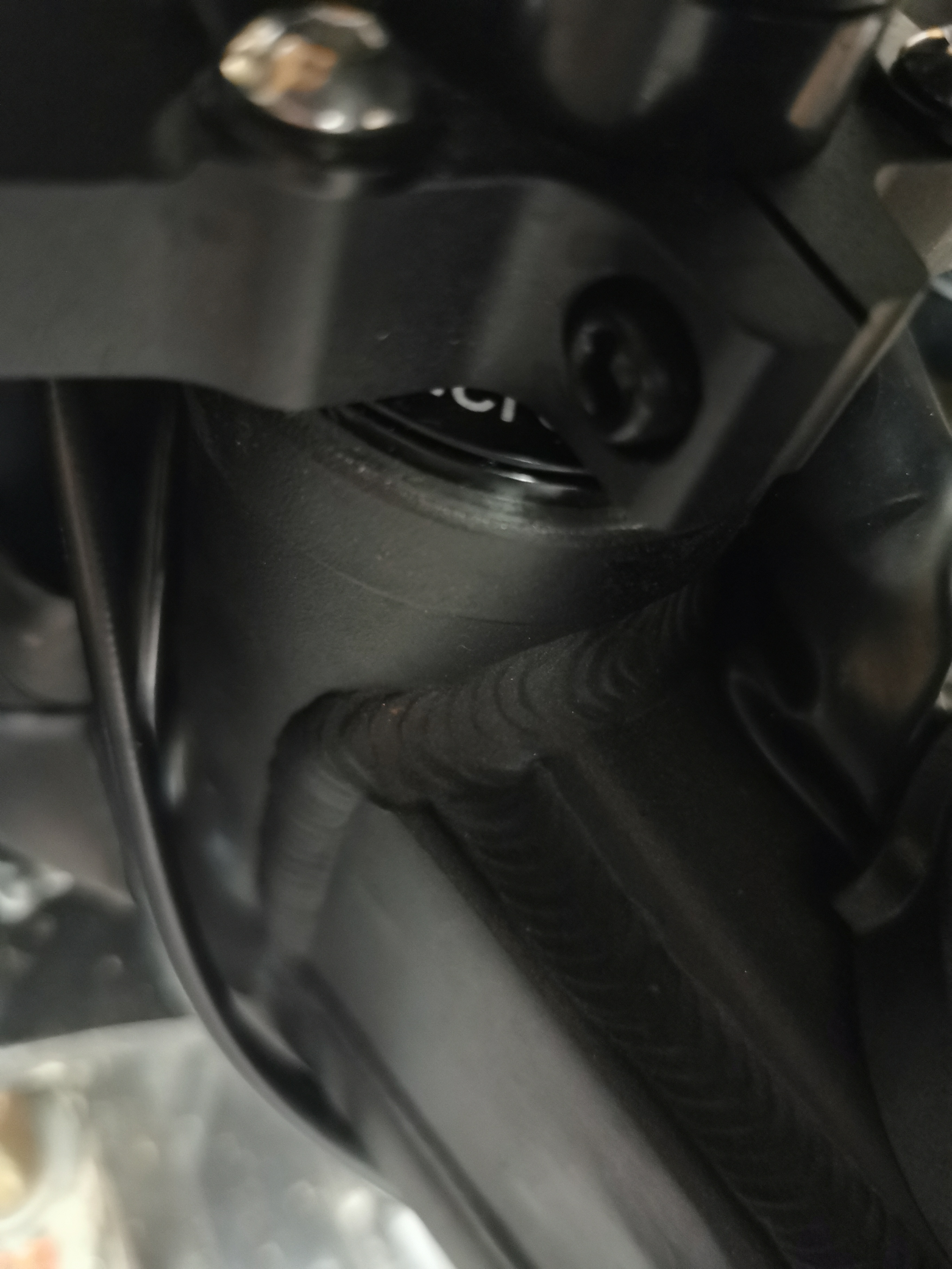

Hab bei meinem Einbau letztes Jahr ausgemessen und nen alternativen Steuersatz von Acros genommen,
funktioniert bis jetzt astrein, ausserdem hab ich mir die hohe Brücke dadurch gespart.
Acros ZS44/28,6 Steuersatz Oberteil
Acros ZS55/30 Steuersatz Unterteil
Einziges Manko bis jetzt, der obere Steuersatzabschluss ist vom Durchmesser bisschen zu klein, so dass der Rahmen etwas rausblitzt,
tut der Sache aus meiner Sicht aber keinen Abbruch (siehe Bild). Belehrt mich eines Besseren, wenn dem so ist
Okay, scheint auf dem Bild von Chargedcycleworks mit dem Canecreek auch so zu sein
