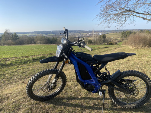

Heute habe ich dann nochmal schnell das Wetter genutzt und den Akku wieder auf 10% runter gefahren. Das gibt morgen dicke Oberschenkel
Aktueller Stand:
- 2150 km
- Sitzerhöhung 50mm
- Fußrastentieferlegung 30mm
- Lenkererhöhung durch Gabelschaft ca 50 mm
- vo und hi Trickstuff 260 Bremsbeläge
- vorne Pirelli Scorpion MX Extra J 70/100-19 mit Serienschlauch bei 1,2 bar
- hinten Pirelli Scorpion MX 32 midsoft 70/100-19 mit Serienschlauch bei 1,3 bar
- 60er Kettenrad mit verlängerter O-Ring-Kette original Sur-ron X
- Primärantrieb 420er Kette mit O-Ring
- Manitou Dorado Expert mit Cane Creek oberer Steuersatz
- 550 lb Feder auf original DNM Stoßdämpfer
Aktueller Stand:
- 2150 km
- Sitzerhöhung 50mm
