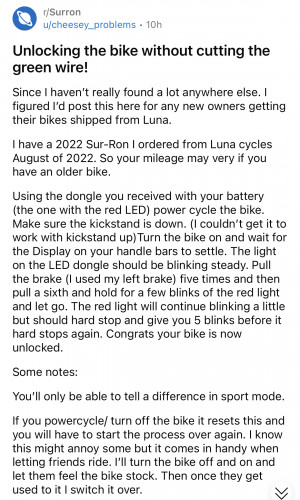

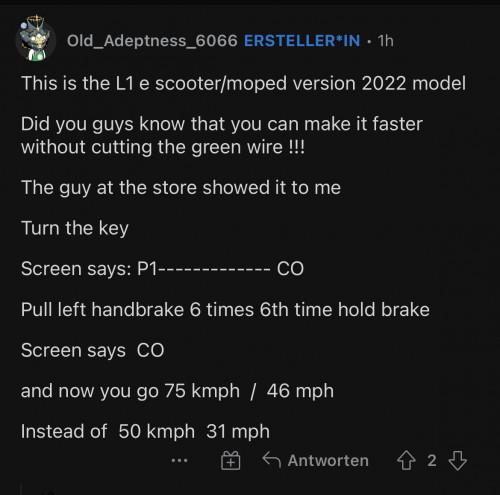

Ich habe gestern durch Zufall auf Reddit von einem mysteriösen Bremshebelcode zum entdrosseln der Straßenzugelassenen 2022er Surron gelesen.
Was soll ich sagen, es funktioniert :o
Ohne das Kabel zu durchtrennen und damit Garantie und Ordnungsbehörden- Kopfschmerzen zu riskieren die Surron innerhalb von 5 Sekunden entdrosseln das ist ein Gamechanger.
Ich war anfangs Skeptisch da ich nur bei der Talaria von so einem Feature gehört habe und hier im Forum von der „selbstbau Variante“ vom Elektromann, doch es klappt tatsächlich.
Konkret bedeutet das:
-Zündung ein
-5x kurz linker Bremshebel
-1x lang linker Bremshebel
Es erscheint nach den Codes für Regen Bremsen und Gasabschaltung beim Bremsen (Ex / Px) der Code „CO“ und Voila :)
Beim Ausschalten der Zündung ist wieder alles im regulären gedrosselten Modus und der Bremshebelcode muss erneut eingegeben werden.
Anbei ein Screenshot vom originalen Reddit Post.
Schönes Wochenende und denkt dran: „Mit großer Macht kommt auch große Verantwortung.“ - Passt auf euch und andere auf :lol:
