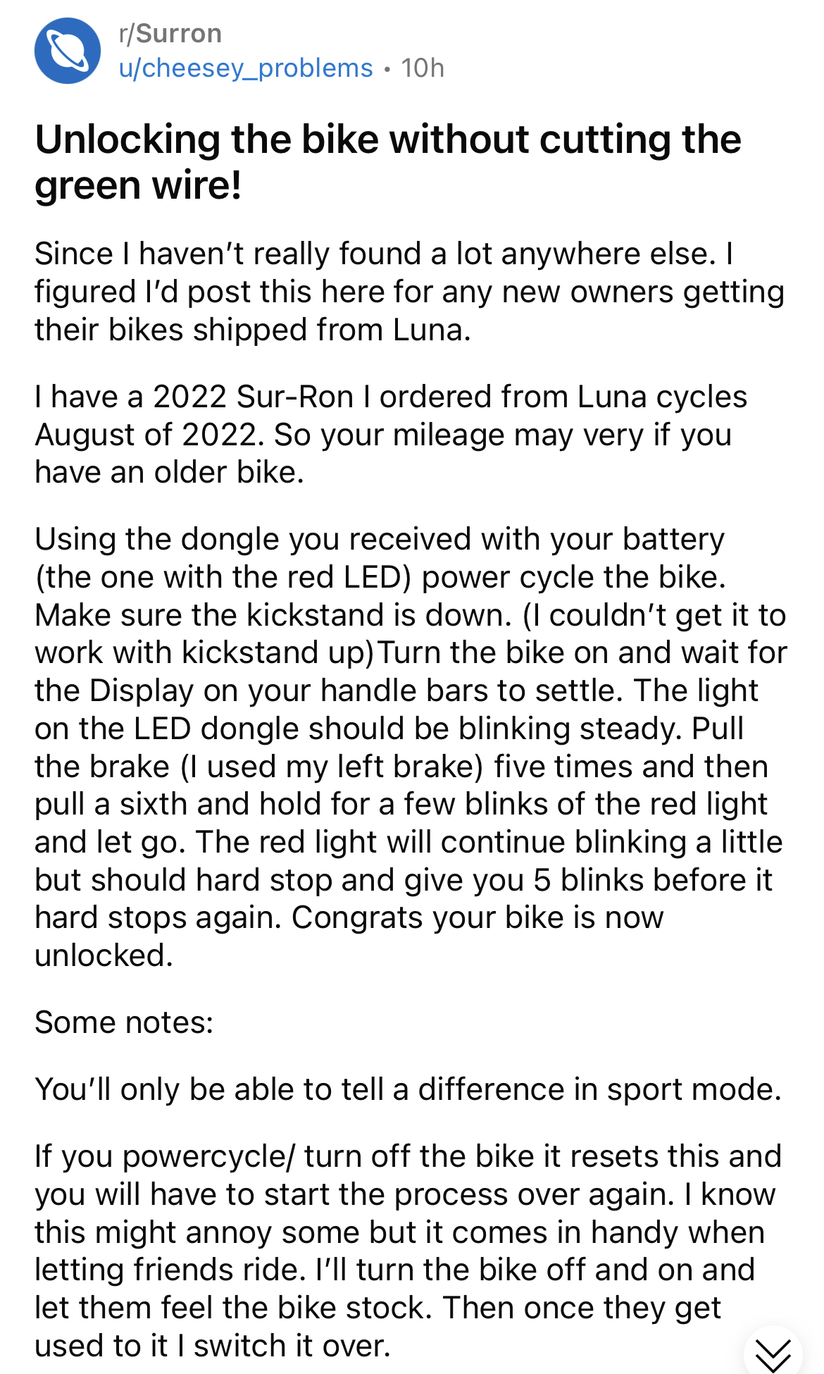

Ich habe gestern durch Zufall auf Reddit von einem mysteriösen Bremshebelcode zum entdrosseln der Straßenzugelassenen 2022er Surron gelesen.
Was soll ich sagen, es funktioniert :o
Ohne das Kabel zu durchtrennen und damit Garantie und Ordnungsbehörden- Kopfschmerzen zu riskieren die Surron innerhalb von 5 Sekunden entdrosseln das ist ein Gamechanger.
Ich war anfangs Skeptisch da ich nur bei der Talaria von so einem Feature gehört habe und hier im Forum von der „selbstbau Variante“ vom Elektromann, doch es klappt tatsächlich.
Konkret bedeutet das:
-Zündung ein
-5x kurz linker Bremshebel
-1x lang linker Bremshebel
Es erscheint nach den Codes für Regen Bremsen und Gasabschaltung beim Bremsen (Ex / Px) der Code „CO“ und Voila :)
Beim Ausschalten der Zündung ist wieder alles im regulären gedrosselten Modus und der Bremshebelcode muss erneut eingegeben werden.
Anbei ein Screenshot vom originalen Reddit Post.
Schönes Wochenende und denkt dran: „Mit großer Macht kommt auch große Verantwortung.“ - Passt auf euch und andere auf :lol:

Gerade bei meiner Sur Ron von August 21 probiert und funzt einfach.

Ich kann hiermit bestätigen das es wirklich funktioniert :-). Normal die Zündung betätigen und warten bis alle Codes durchgelaufen sind und einfach 6 mal linke Bremse und das letzte mal nicht los lassen. :lol:

Ich kann bestätigen, dass es mit der 21er Sur-Ron auch funktioniert. Zudem ist die "Gasannahme" besser als im gebremsten Modus. Der Code schaltet die Sur-Ron sowohl im Eco- als auch im Sportmodus frei. Danke nochmal für den Tipp. Um die Arbeit, die sich elktroman gemacht hat, tut es mir leid.

Rekuperation nur im Sport das ist so korrekt.
Vollen Speed bekomme ich nach freischaltung nur im Sport Modus, in Eco weiterhin die erlaubten 47 km/h.
Anzug ebenfalls unverändert meiner Meinung nach dreht der Motor nach unlock einfach höher aber mit gleichem Ansprechverhalten.
