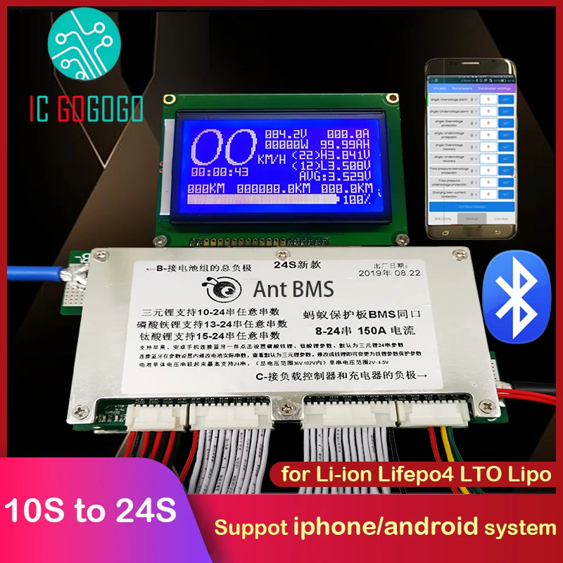

In den neuen Trinity Jupiter-SL, die ja Derivate des efun TIGER sind, kommen jetzt ANT-BMS zur Überwachung des Akkus zum Einsatz, die allerlei Dinge beherrschen, wie z. B. den möglichen Verzicht auf Leistungsschutzschalter, aber andererseits auch zu einzigartigen Fehlfunktionen neigen, wie ich als deren Nutzer inzwischen festgestellt habe. Dass sie dann plötzlich wieder Funktionieren, kommt auch vor.
Schwachstellle (insbesondere in 2020/21) sind da die Steckerleisten für die Zellen-Spannungskabel ins BMS (auf dem Foto weiß), wo es Wackekontakte geben kann, die bei Ziehen am Kabelstrang verschwinden. Ob hier so ein BMS zum Einsatz kommt, weiß ich natürlich nicht. Aber den Verdacht (der auch den Vorfall hier erklären könnte) äußere ich hier mal.
