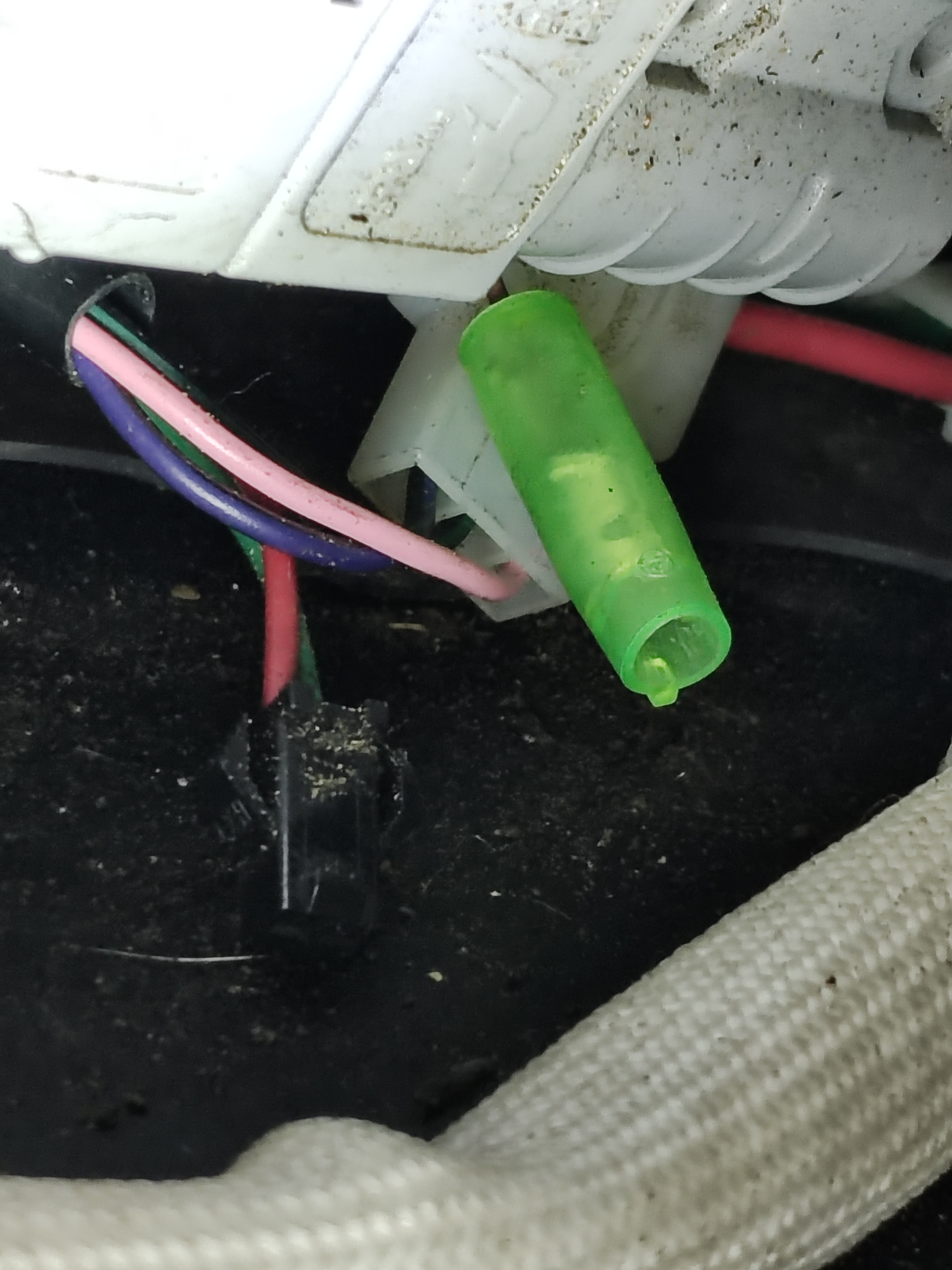

ich habe unter der Sitzbank/Klappe keine Schutzschalter Sicherung gefunden nur zwei Kabel die nicht angeschlossen sind (siehe Bild), habe an den Kabeln bei Zündung an mal gewackelt, keine Reaktion, ich bin immer nur Straße gefahren also keine Erschütterungen oder so. Ladestand ist ca. 90 %. Wenn ich den Tiger an das Netz anschließe, blinkt die Ladeanzeige Rot und Grün im Wechsel. Beim letzten Start hat es keinerlei Geräusche gegeben, er ging einfach wieder aus.

da war auf Seite 19 der deutschen Bedienungsanleitung zum TIGER der Hinweis "Sicherheitsschutzschalter AUS, bei längerer Nicht-Nutzung".
Auch in der Anleitung zum BIMIE Tigre ist als 11. ein Verweis darauf: https://www.bikemite.at/download/Benutz ... _Tigre.pdf
Das mag aber im hier vorhandenen Baujahr anders sein, wenn dieses Sicherheitsfunktion jetzt (neuerdings) über das BMS läuft
Auf dem Foto zu sehen ist aber eine graue ANDERSON-Steck-Verbindung. Sicherlich eine Akku-Zuleitung, wobei laut Bedienunganleitung zwei Akku-Teile installiert sein sollen.
Glechwohl würde ich da mal versuchen diesen Stecker zu ziehen (auch wenn es schwer geht) und nach ein paar Sekunden Wartezeit wieder anzustecken, Mit etwas Glück bringt das ein "eingeschnapptes" BMS wieder auf andere "Gedanken". Eventuell klappt es danach wieder mit dem Aufladen, was jetzt wohl das Wichtigste wäre.
In den neuen Trinity Jupiter-SL, die ja Derivate des efun TIGER sind, kommen jetzt ANT-BMS zur Überwachung des Akkus zum Einsatz, die allerlei Dinge beherrschen, wie z. B. den möglichen Verzicht auf Leistungsschutzschalter, aber andererseits auch zu einzigartigen Fehlfunktionen neigen, wie ich als deren Nutzer inzwischen festgestellt habe. Dass sie dann plötzlich wieder Funktionieren, kommt auch vor.
Schwachstellle (insbesondere in 2020/21) sind da die Steckerleisten für die Zellen-Spannungskabel ins BMS (auf dem Foto weiß), wo es Wackekontakte geben kann, die bei Ziehen am Kabelstrang verschwinden. Ob hier so ein BMS zum Einsatz kommt, weiß ich natürlich nicht. Aber den Verdacht (der auch den Vorfall hier erklären könnte) äußere ich hier mal.
