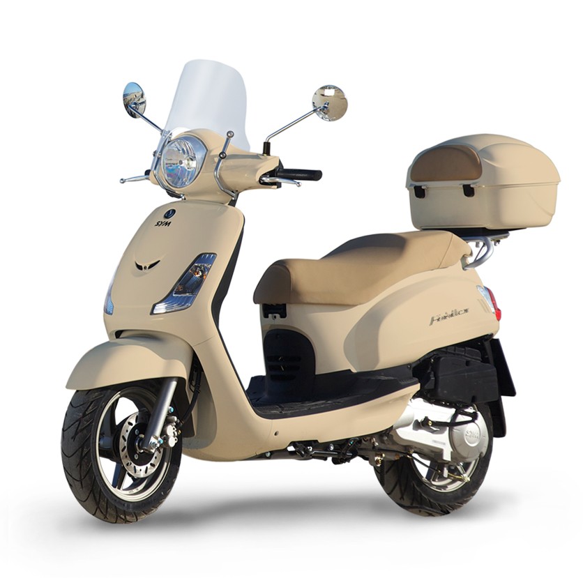

Re: Windschutz Pusa - was geht (offiziell)?
Sym fiddle
Zuletzt geändert von Javi_gt am So 16. Aug 2020, 02:29, insgesamt 1-mal geändert.

Ja das schaut vom Winkel her gut aus. Hast du es schon ausprobiert?
