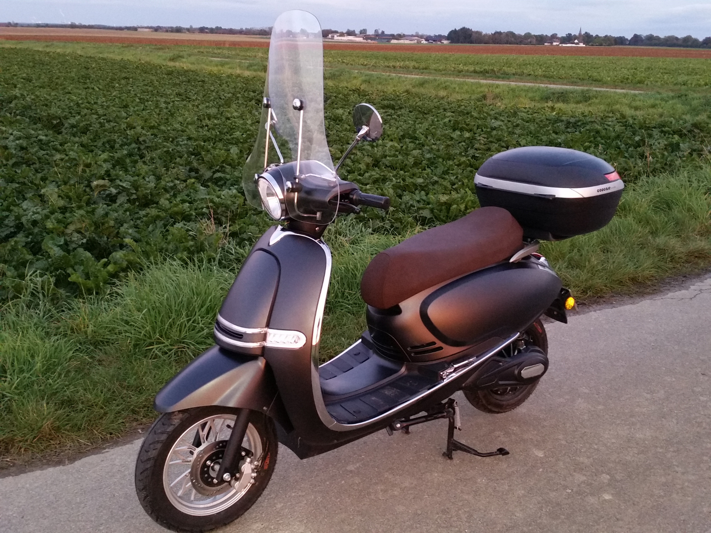

Danke, besonders an Stulle
ein sehr schönes Schild - und der Roller sieht meiner Pusa ja total ähnlich...
Noch bessser, meine Werkstatt um die Ecke scheint den Roller zu verkaufen (wenn ich den Links die ich geklickt habe glauebn darf) Die Spur verfolge ich mal. Notfalls zahl ich dann doch den Aufschlag, dass sie es mir montieren...

Hallo,Stulle hat geschrieben: Fr 13. Sep 2019, 17:47 Guck mal hier: https://www.quad-company.de/roller/ersa ... 3-m-abe-g1
Ich habe mir das Teil gekauft.
Die Spiegelhalterungen (innen am Lenker) reißen ab, sie halten den Luftwiderstand nicht aus.
Lass es auf jeden Fall in der Werkstatt montieren.

Re: Windschutz Pusa - was geht (offiziell)?
Hallo!
Es gibt ein Windschild, das sowohl unterhalb des Lenkers als auch mit beweglichen Bügeln an den Spiegeln befestigt wird. Es hat bei mir selbst Sturmtief Sabine gut überstanden. Ich wage zu bezweifeln, dass es nur an der Lenkerunterseite gehalten hätte. Dieses Windschild gibt es bei www.smart-coasting.eu.
Sid
