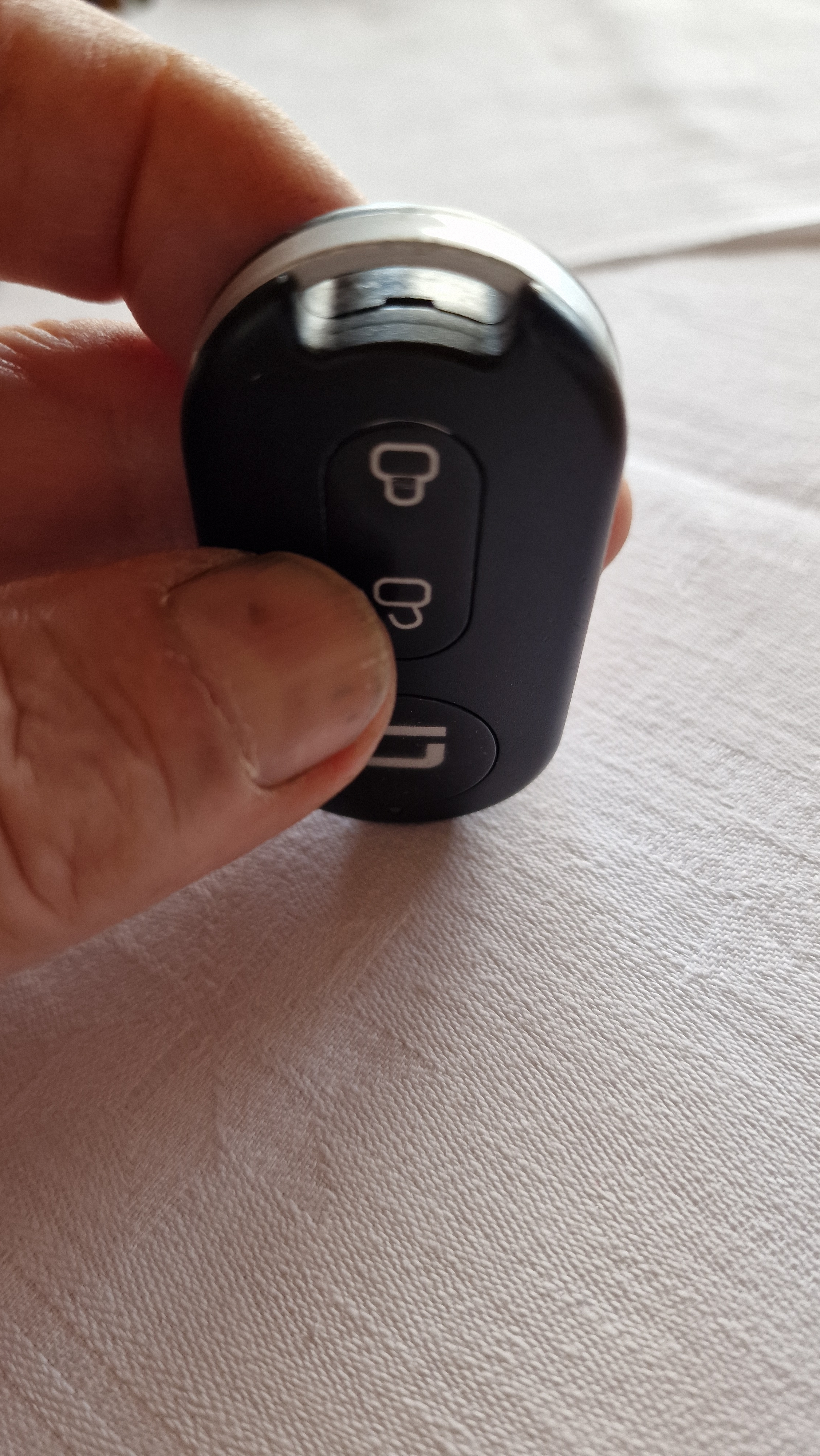

Hänge das mal für die CPX auch hier an.Pfriemler hat geschrieben: Mo 16. Sep 2019, 00:31 Mit großem Interesse angesehen. Scheint so mit der Aussparung für den Schraubendreher nur für die TC/TS-Fernbedienung zu gehen.
Nur falls sich ein CUX-Inhaber hierher verirrt: Unsere FB ist anders, s.u.
Das mit dem Schlüssel geht auch nicht, aber die Kerbe habe ich entdeckt.
Da ich gerade mit den Augen schlecht drauf bin, habe ich wohl das Blinken übersehen...
Ich öffne und starte immer mit Schlüssel, und schalte nur abundzu die Alarmanlage scharf... Gestern ging das nicht mehr, aber der Startknopf schaltete den Roller ein. Komisch.
Wie erkenne ich eine alte, leer werdende ausgebaute CR-Zelle? Gibt da Werte, wieviel Volt die noch hat, wenn sie weniger als Halb voll ist?
Oder ist der Taster (Kontakt) defekt?
Nachtrag:
Also Kontakte können nicht fdefekt sein, sind andere als bei (m)einer TV-FB. Habe Klickgeräusch wahrgenommen.
