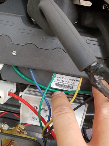

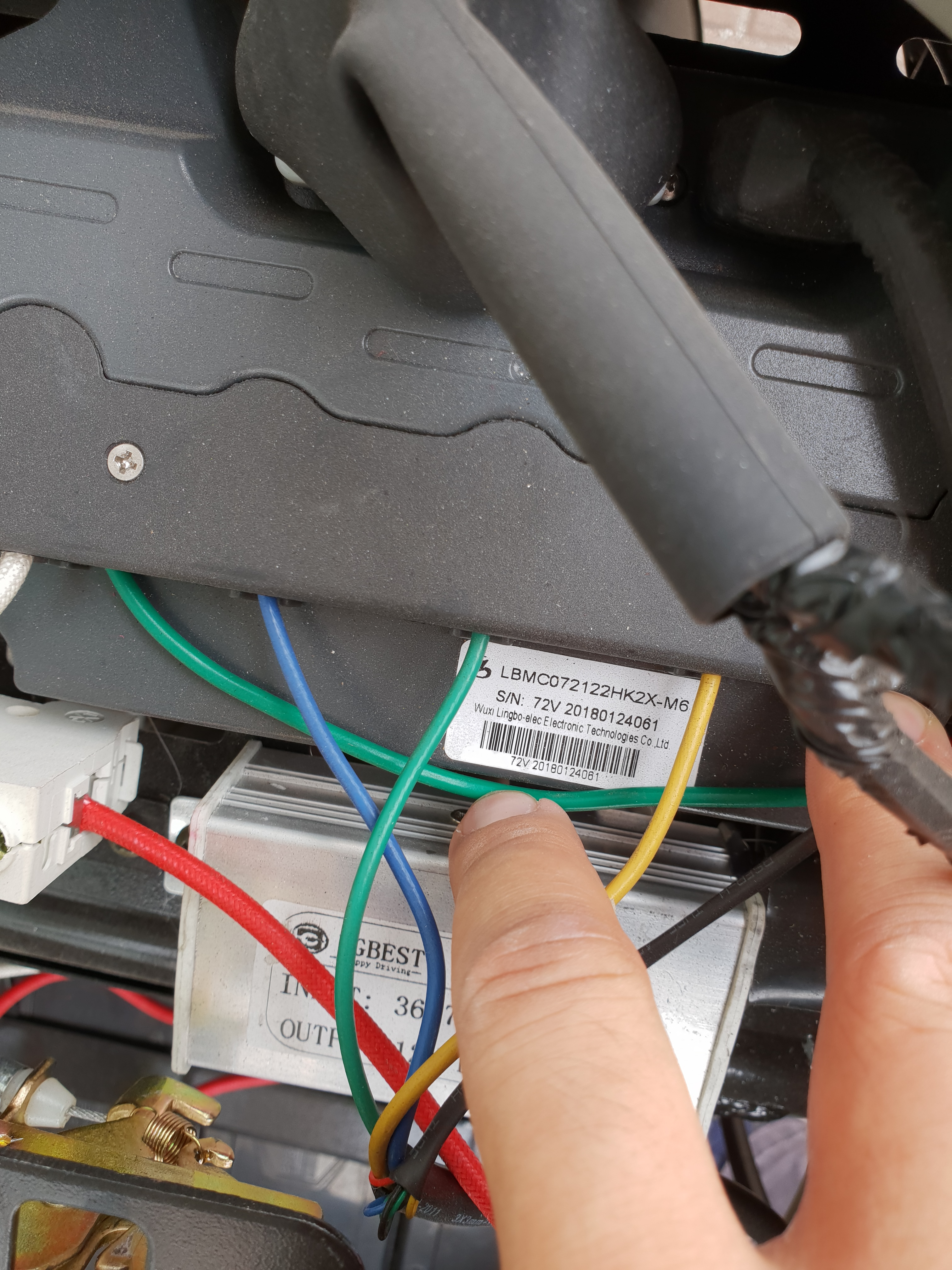

Neue Hochwertige Radlager sind verbaut, läuft jetzt leicht neue Bremsbacken für vorn auch.
Controller ist folgender.

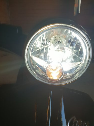

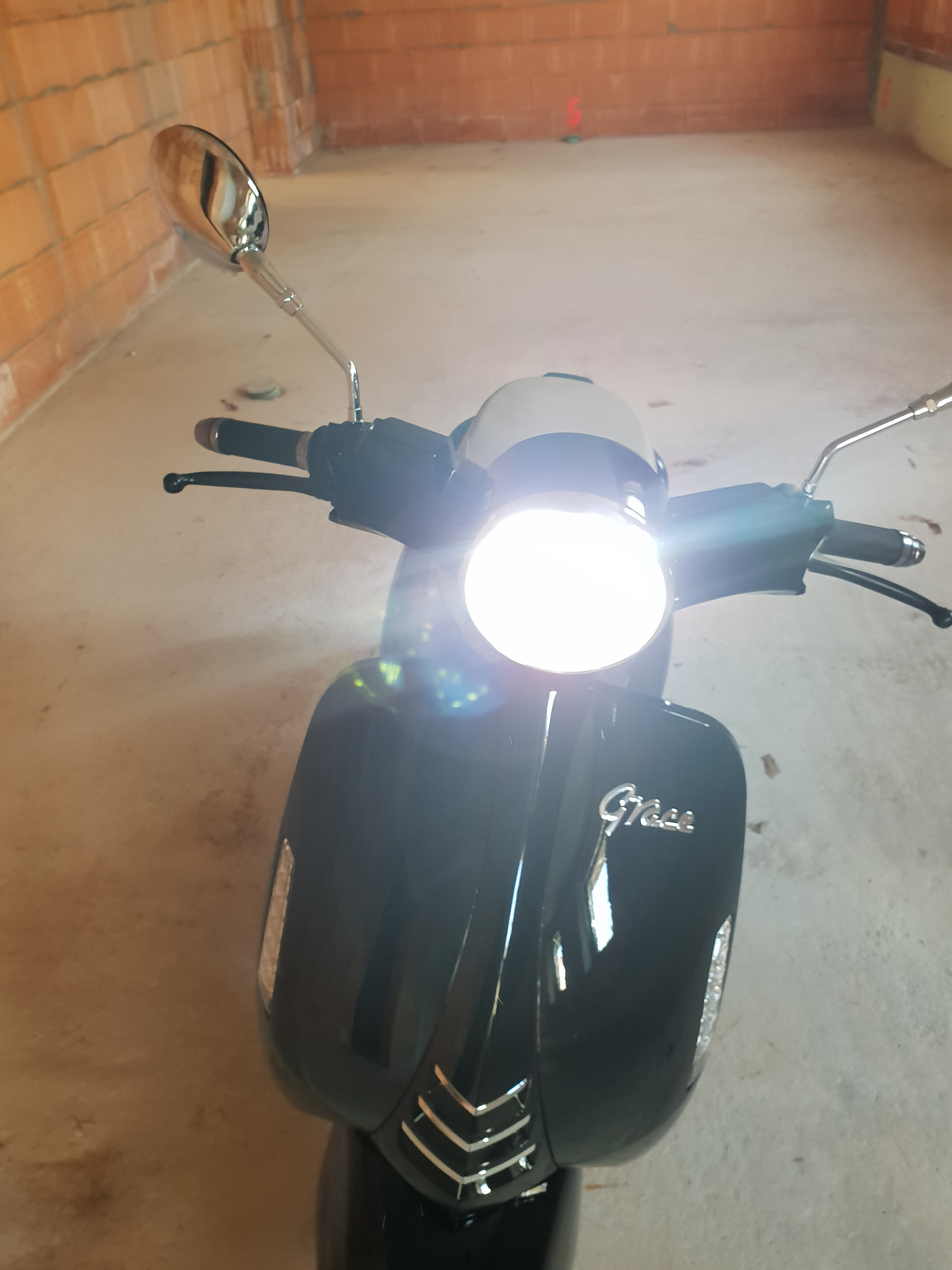

Re: Nova Motors EGrace 2018
Birne ist endlich angekommen dauert ne Weile aus China, ist Hell und Weiß. Hatte heute die erste Fahrt im Dunkeln 22:15 Uhr nach der Spätschicht, macht gutes Licht. Höhe muss angepasst werden Leuchtet zu hoch hab das Gefühl Gegenverkehr zu blenden. Wäre es möglich das jemand hier im Forum ein Howto erstellt wie man dem Contoller anpassen kann, 10 Km/h mehr wären einfach klasse. Ich wiege 112Kg und komme kaum auf 45 laut Tacho.
Das ist ein Lingbo Controller der auch bei den Trinity und UNU Rollern verbaut ist. Hier gibt es ganz viele Beiträge dazu, einfach mal bei Nova, Trinity, etc. bzw. im Forum unter Steuergeräte suchen.
Da findest Du Datenblätter mit Beschaltung, Software für den Controller und Info zum benötigten USB-Kabel.
