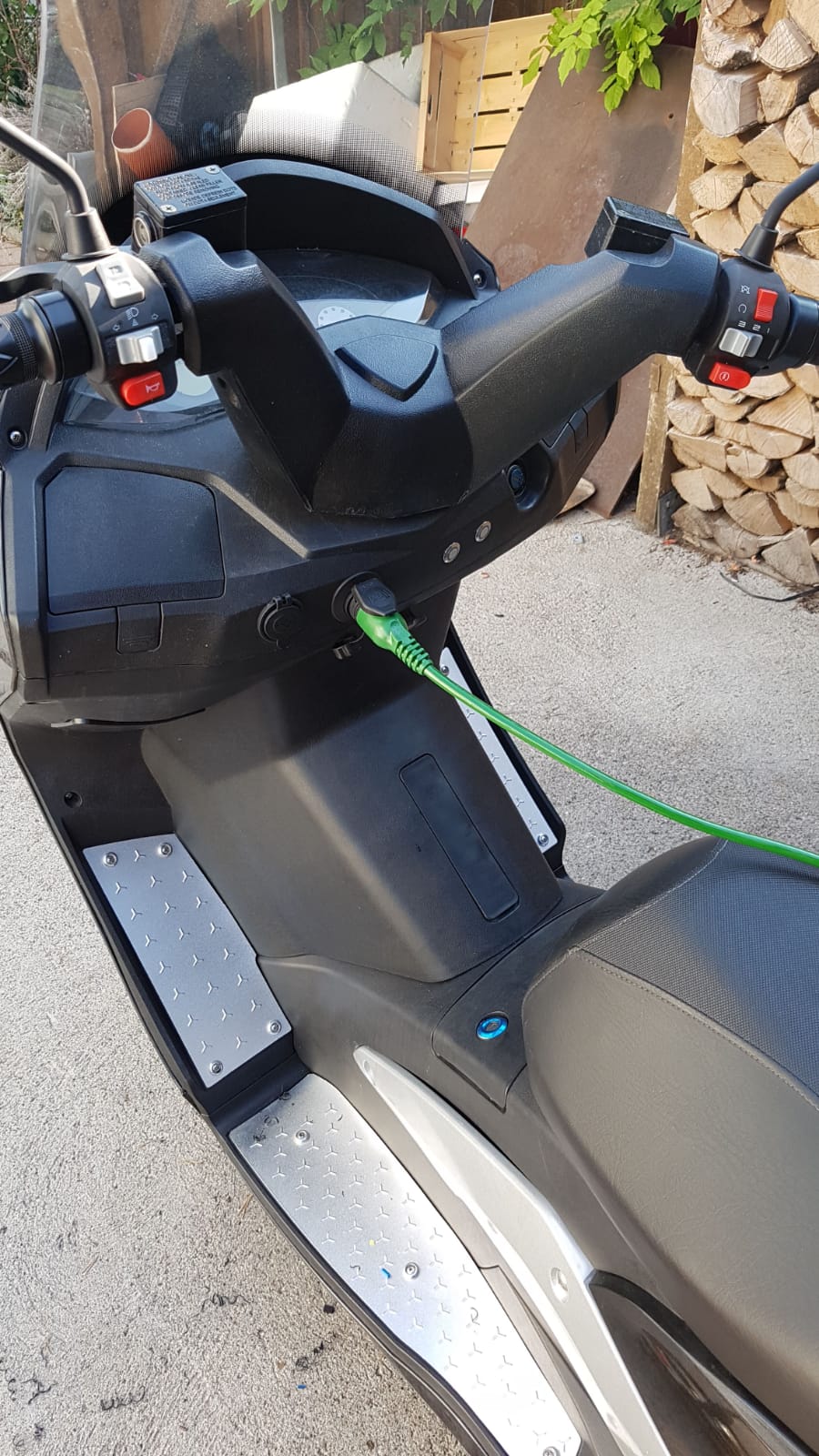

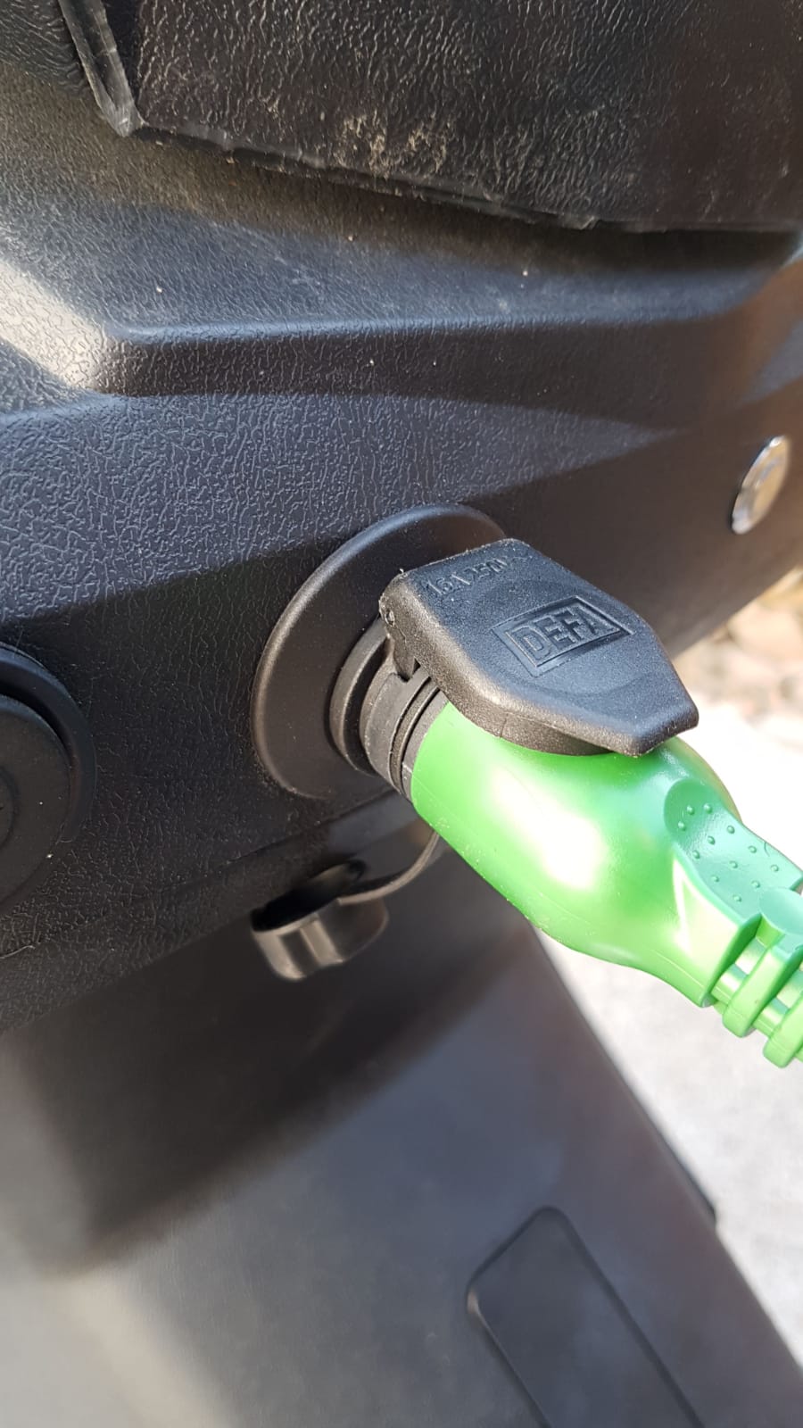

Hier noch zwei Fotos von meinem Ladestecker-Umbau:

Hi Rudi,
Bin seit Ende August auch stolzer Besitzer eines Jupiter 11.0. Hast du ein paar Tips für deinen Ladesteckerumbau auf DEFA? Kabel hab ich schon bei ebay schießen können. Hast du beim Kabel am Roller den Spiralschlauch geöffnet und direkt angeklemmt, oder eine DEFA-Steckdose anschlossen? Was musstest du alles demontieren, um das Kabel am Fahrzeug zu verbauen?

ich habe das Spiralkabel aufgeschnitten. Achtung die Spirale ist zäh und das Kabel darin lose.
Geöffnet habe ich nur die Nase. 4 oder 6 Schrauben sind das. Dann sieht man wo man bohren kann, kommt von vorne mit etwas Gefühl an das Kabel und kann auch die Kontermutter festziehen. Dann bin ich nach unten und habe unter der Klappe im Fußraum das Ladekabel abgeschnitten und die beiden Enden verbunden. Mit einem stück Draht kann man beim Kabelziehen nachhelfen.

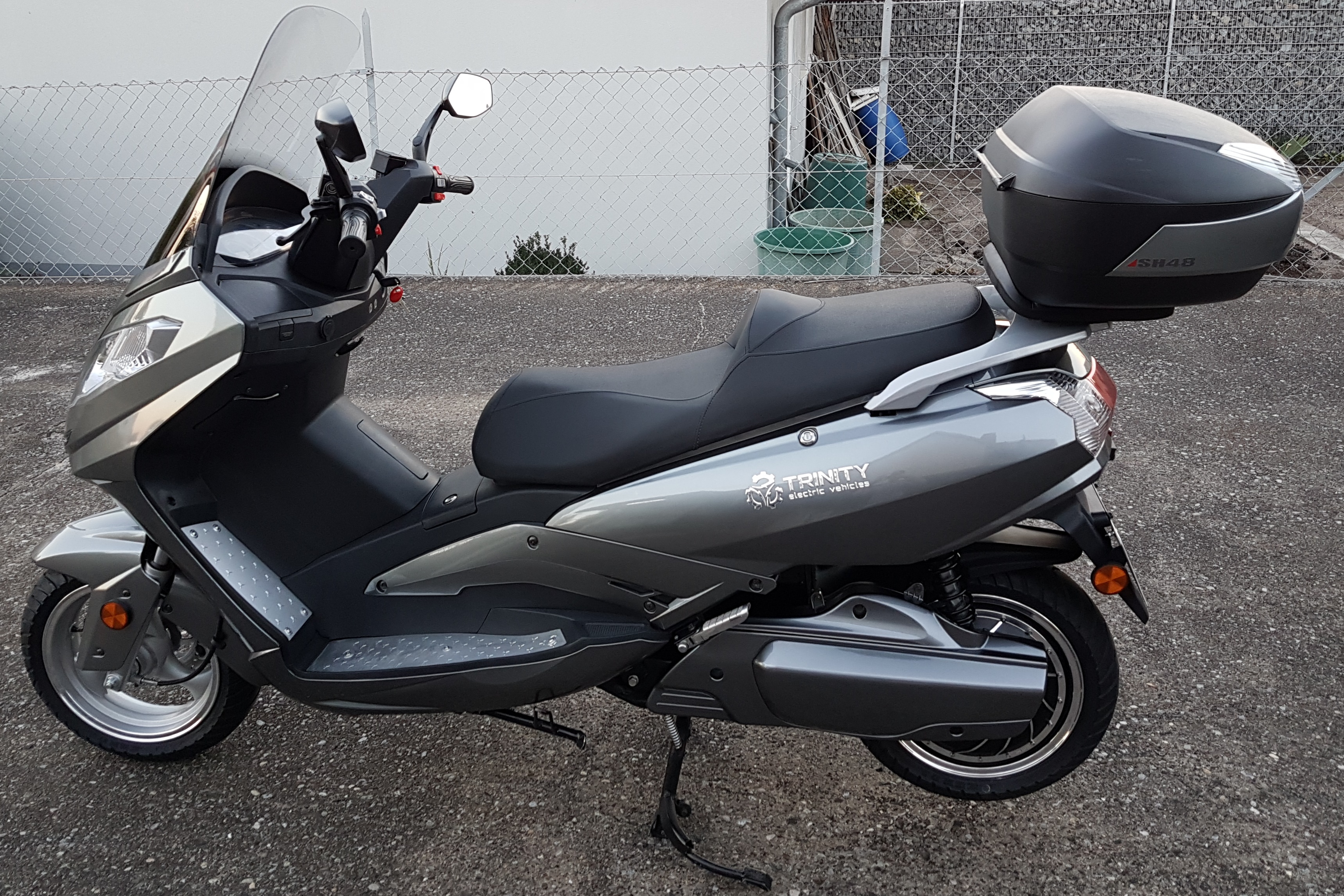

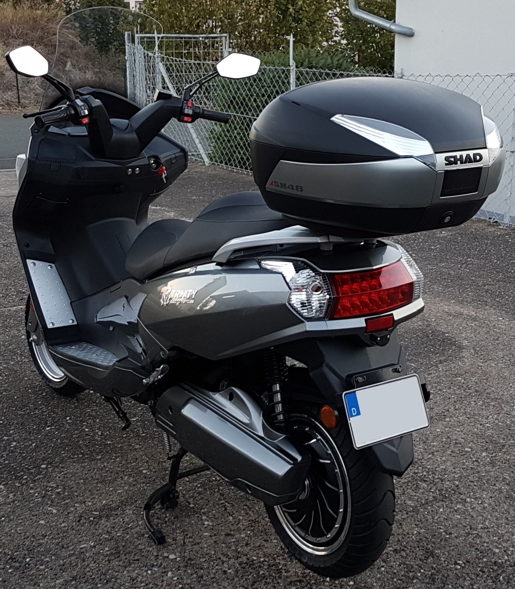

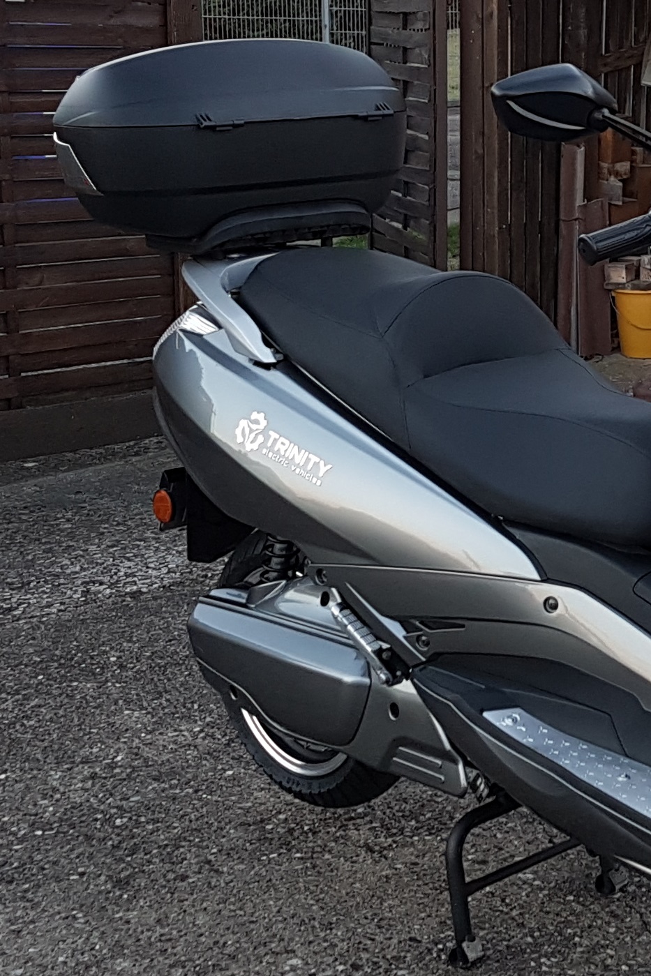

Hier mal noch ein paar Bilder meiner ersten Verbesserungsmaßnahme am Roller.
Da das "Helmfach" leider seinen Namen verfehlt hat (zumindest bei meinem Integralhelm), hab ich kurzer Hand mal ein Topcase verbaut. Falls jemand von euch auch mit dem Gedanken spielen sollte, kann ich das SHAD SH48 nur empfehlen:
Passen zwei Integralhelme + Handschuhe rein, passt von der Bauform gut zur Gesamterscheinung des Rollers und sogar die Farbe ist für das Grau des Rollers passend.
Befestigt hab ich das Ganze mittels Gummidistanzen, um die Krümmung des Trägers auszugleichen. Vorne konnte ich das Ende des Langlochs für die Kunststoffabdeckung verwenden, hinten habe ich einfach zwei zusätzliche Löcher in den Halter gebohrt.

So ähnlich hab ich mein Topcase auch montiert.
Die Dinger sind auch unter dem Namen " Silentblocks" oder " Schwingmetall" im Handel.
Welchen Sinn der gewölbte Träger haben soll wird wohl für immer ein Geheimnis bleiben
Muss sagen dass der Roller in grau ausgesprochen edel aussieht.
