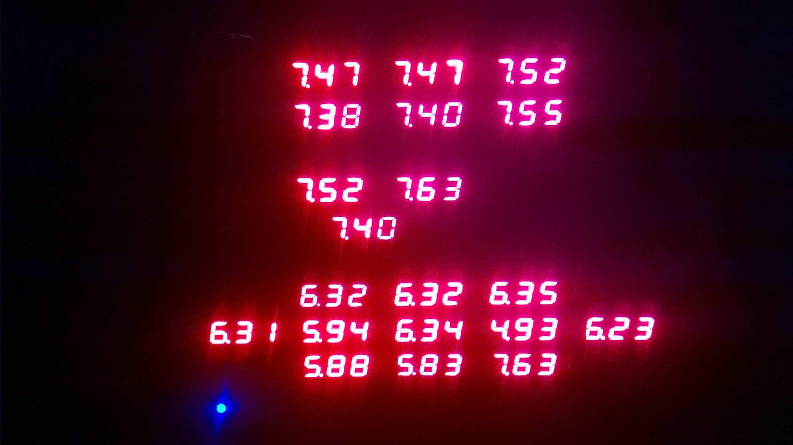

Deshalb habe ich am Akkupack 2* einen 11er Abgriff, um über ein Panel mit 10 LED Spannungsanzeige ( 0.28" DC 2.5V-30V Digital LED Voltmeter ) die Funktionskontrolle des BMS zu überwachen. Beim Bau habe ich 2 Lade und Enladezyklen geprüft.

Genau diese Voltmeter hab ich auch geplant gehabt, war bislang aber zu faul eine Platine dafür zu ätzen. Nach knapp 2000 km ist noch immer keine Drift erkennbar, so werde ich es wohl beim gelegentlichen Nachmessen mit dem Multimeter belassen. Diese Voltmetermodule haben eine gewisse Drift, die sich aber über das Poti ausgleichen lässt. Wäre interessant zu prüfen wie langzeitstabil die arbeiten. es geht ja immerhin um eine Genauigkeit im 1/100 V Bereich.

Ich habe ein 20er Panel in meinem Saxo ( wird bei kompletter Umrüstung durch ein 40er Panel ersetzt ). 1 mal im Jahr kontrolliere ich die angezeigte Spannung mit einem Fluke 183 als Referenz. Das 20er Panel ist jetzt 3,5 Jahre alt. Ich musste nur sehr geringfügig Angleichungen machen. Außerdem halte ich es für ein Gerücht bei dem sehr kleinen Poti die Spannung auf einhunderstel genau einstellen zu können. Einen Genauigkeit von 0,05V reicht mir aus. Der Vorteil ist, dass ich so unter allen Lastumständen die Batterie auf Zellebene einsehen kann.

in etwa so nach 50km fahrt..... Die 4,93V NiCd Batterie hat ein Zellenschluss .... die Anzeigen mit 7er Spannung sind 2s45p Lithiumpacks .... mittlerweile ist die NiCd Batterie getauscht und in der unteren Zeile ist jetzt schon komlett die Lithiumbestückung drin.

Sind die angezeigten Spannungen unter Last? Die Abweichungen sind ja doch relativ groß.
Man kriegt die Einstellung am Poti schon auf 1/100 hin wenn man eine ruhige Hand hat. Die Frage ist halt wie lange das so bleibt bei einem Verstellweg im 1/10 mm Bereich. Ist dir in den 3,5 Jahren noch keines dieser Voltmeter verreckt?

Nein die Spannungen sind im Leerlauf nach 50km fahrt. Die Lithiumzellen sind unterschiedlich alt und aus mehreren Chargen. Gerade bei der inr18650-29e ist bei 100A Belastung bei den Chargen E6->E7 0,1V unterschied auf Zellebene.
