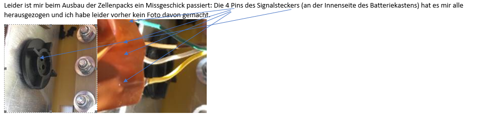

Hallo zusammen, ich bin neu hier im Forum und aufgrund der vielen guten Tipps hoffe ich, dass auch mir geholfen werden kann:
Ich habe einen vRone mit ein paar defekten Batteriezellen und habe diese ersetzt.
Ich messe eine Battereispannung von ca. 76V welche mir auch im Display angezeigt wird, aber das «Ladesymbol» kommt immer noch.
Leider ist mir beim Ausbau der Zellenpacks ein Missgeschick passiert: Die 4 Pins des Signalsteckers (an der Innenseite des Batteriekastens) hat es mir alle herausgezogen und ich habe leider vorher kein Foto davon gemacht.
Nun weiss ich nicht, wie diese korrekt wieder eingesetzt werden müssen.
Auf der Fahrzeugseite, ausserhalb des Batteriekastens messe ich
12V gelb (Speisung?)
1.5V grün (CAN-Low?)
2.5V grau (CAN-High?)
An der Innenseite (vom BMS her kommend) habe ich auf allen Signalen 0V.
Mit dem Ohmmeter habe ich folgendes gemessen:
Weiss: 0 Ohm nach B-
Grün und gelb: je 60 kOhm nach B-, vermutlich CAN-low und CAN -high, aber welcher was?
Braun: 5Mohm nach B- (ev. Speisung?) Hat ev. jemand ein Foto vom Originalzustand oder kennt die Signalbelegung dieses Steckers?

- Beiträge: 20824
Re: VR One
Willkommen hier in diesem recht exklusiven Teil des E-Rollerforums!
Am ehesten sollte Dir TilmanBaumann (aus dem anderen vR one thema "VROne gekauft") helfen können, weil der seinen gerade zerlegt hat. Meiner hat nicht mehr das Original-BMS und fällt daher aus.

- Beiträge: 20824
Re: VR One
Den Stecker hat er ja. Er braucht nur ein Bild vom Stecker, auf dem die Kabelfarben zu sehen sind, so dass er die Pins wieder in der richtigen Polung in den Stecker bringt

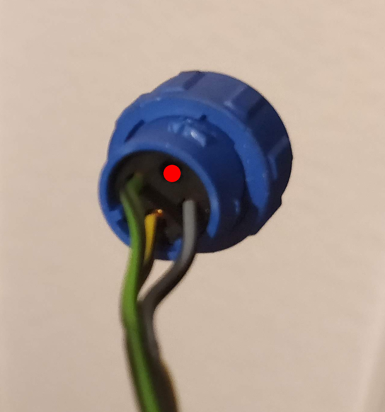

Re: VR One
Meine Güte was ist das für ein ekelhafter Stecker. Man bekommt ihn ja schier nicht auf ohne ihn kaputt zu machen.
Der rote Punkt ist der leere Pin.
