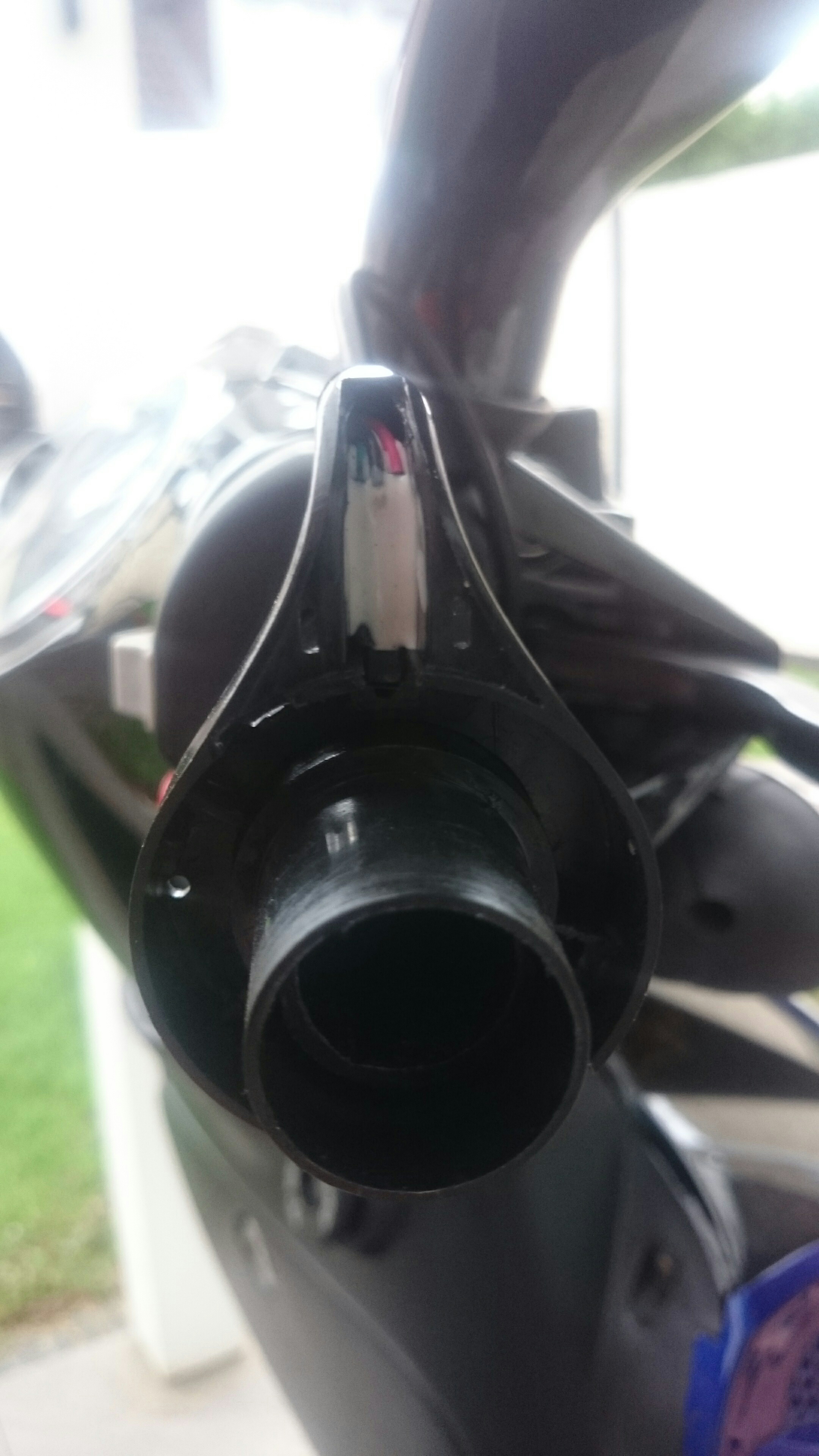

Ach, was ich noch brauche um den Test durchzuführen - einen Gasgriff !
Wenn jemand noch einen hat ...
Jage nur was Du auch töten kannst !
- Beiträge: 20399
Re: Praktiker Roller, E-REX
Für welchen Rohrdurchmesser?

Oh nein, Meiner hat keinen Boost, lediglich 3 Kabel

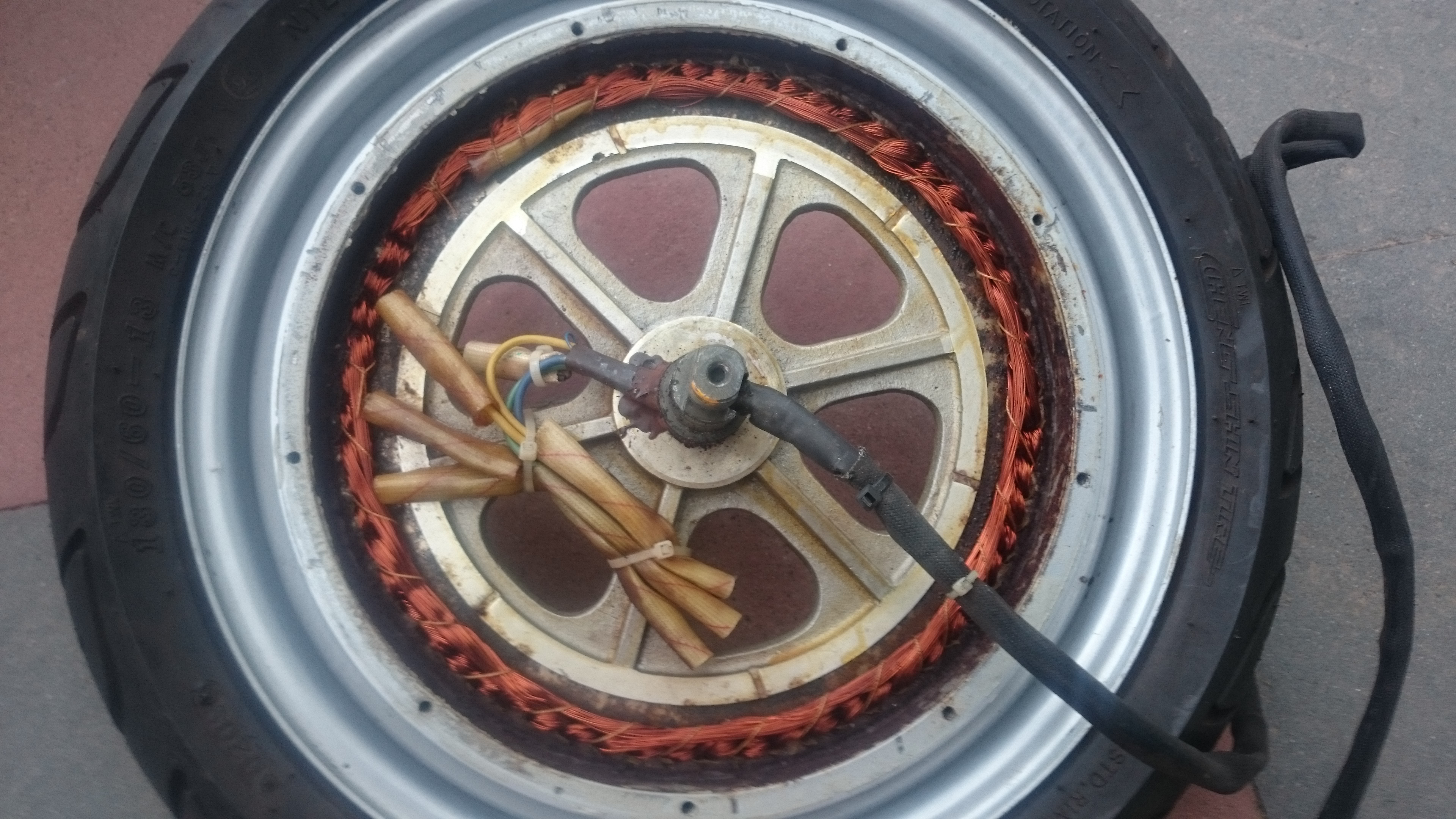

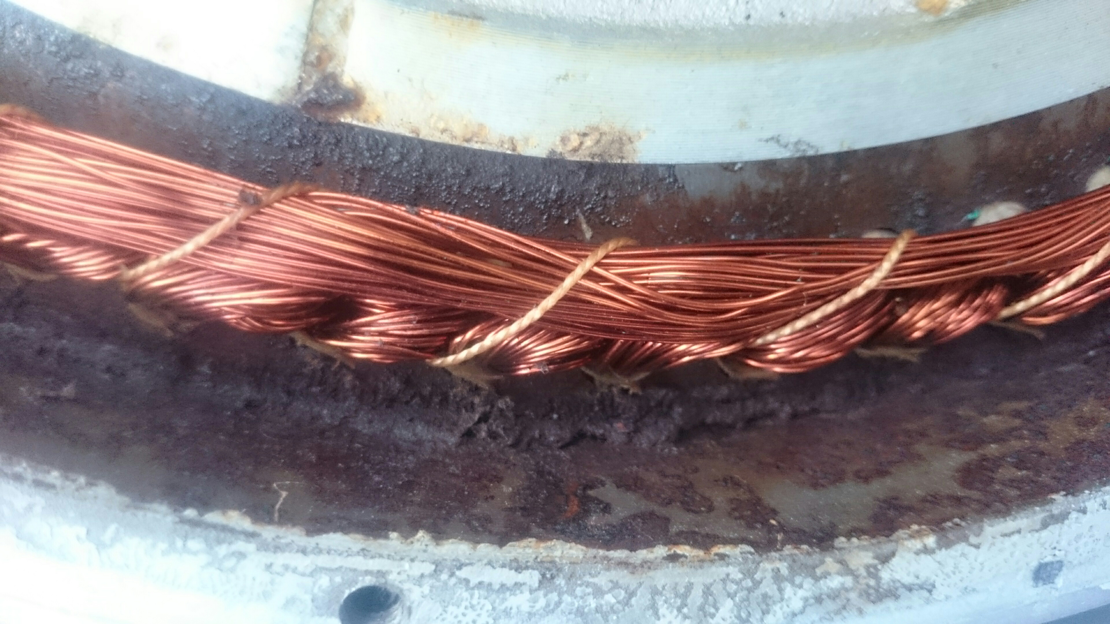

Um nochmal zu zeigen was das Problem des verrosteten Motors ist - hier ein Bild
Hier sollte eigentlich ein luftspalt zu sehen sein.
Der Anker ist komplett an den Stator gerostet. Ich bekomme die Teile nichtmal mit Gewalt auseinander.

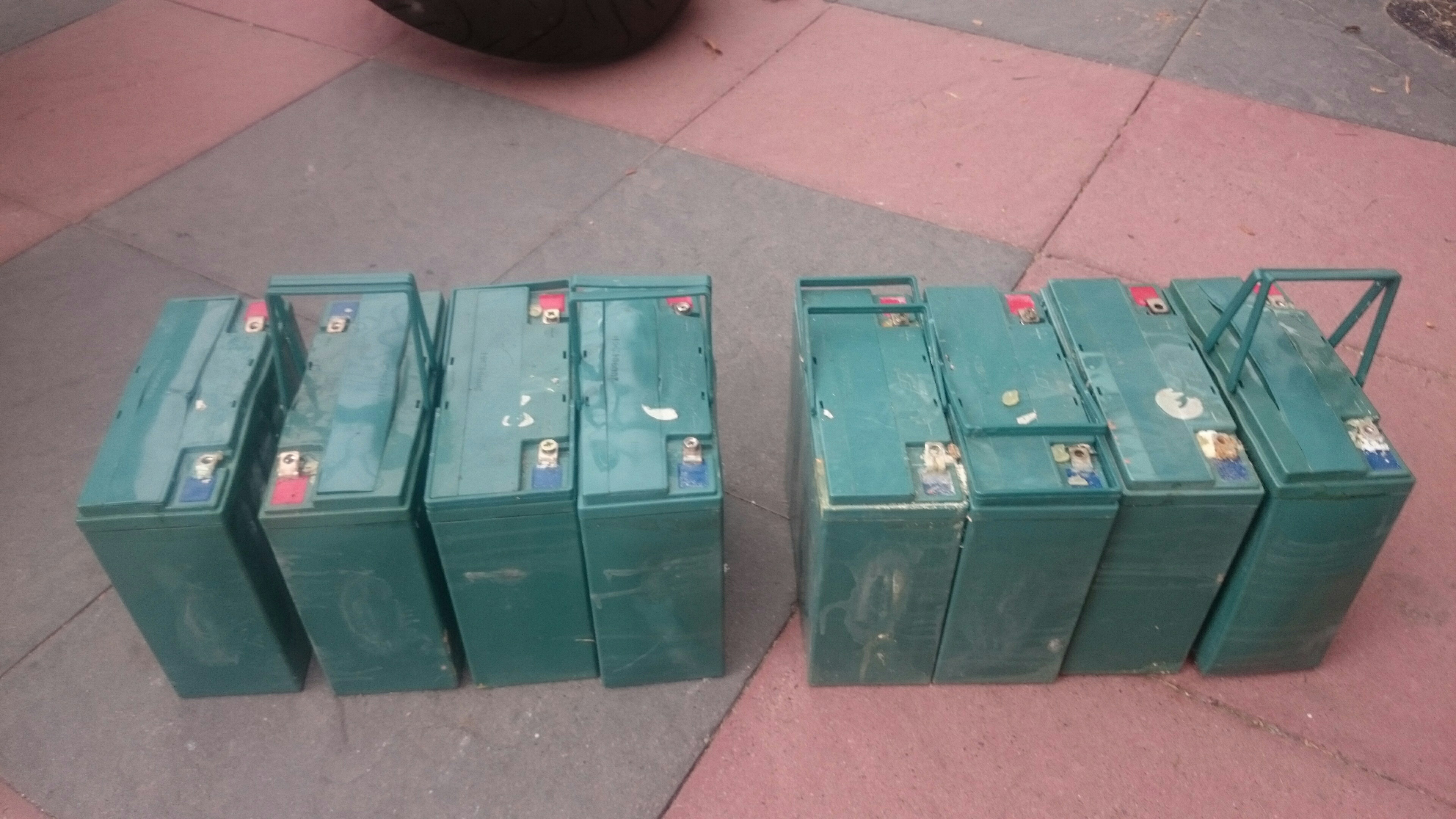

Hier kann man des Satz Akkus sehen ! 7 Jahre unbeachtet im Roller verblieben und teils schon aufgebläht !

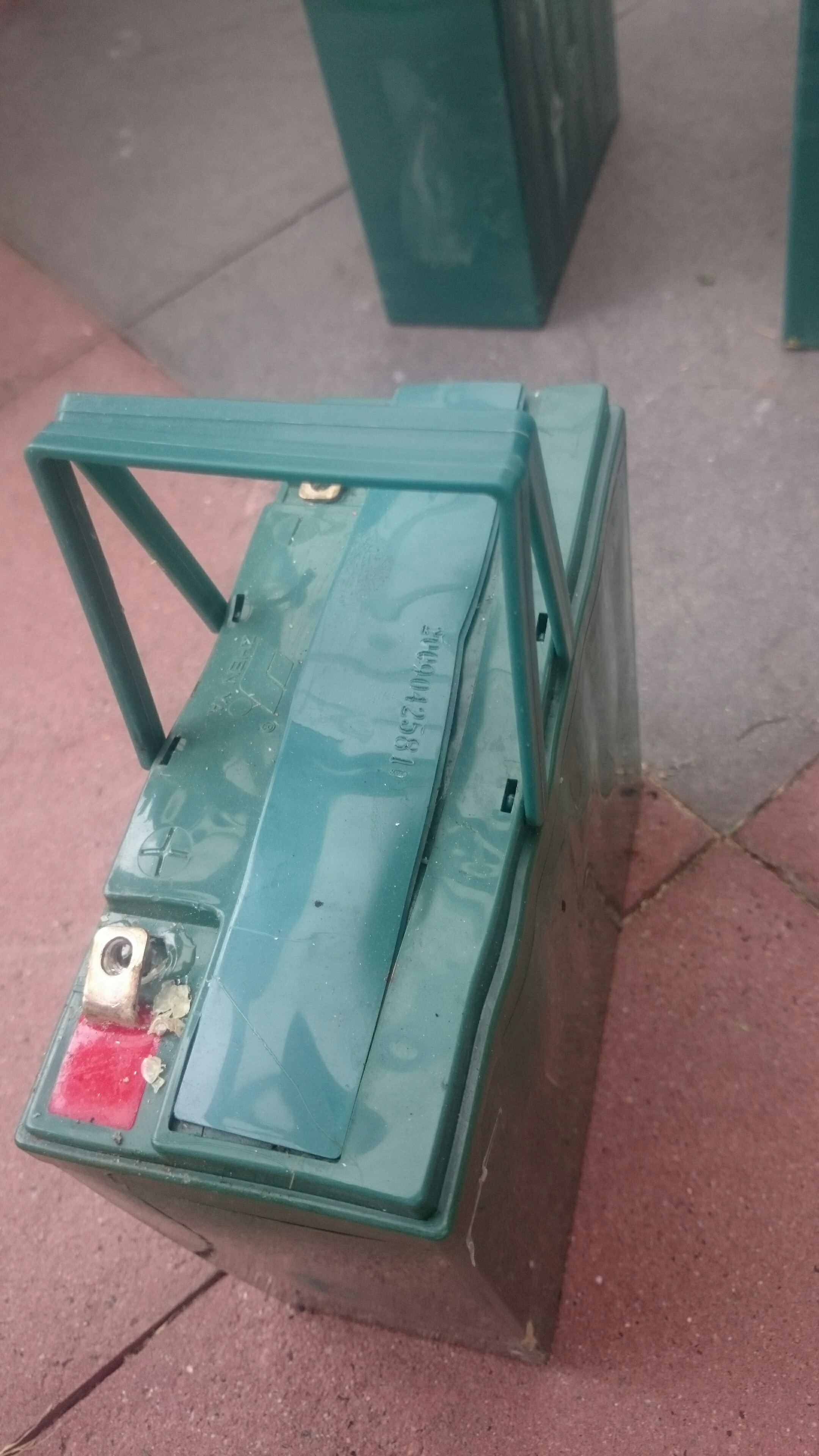

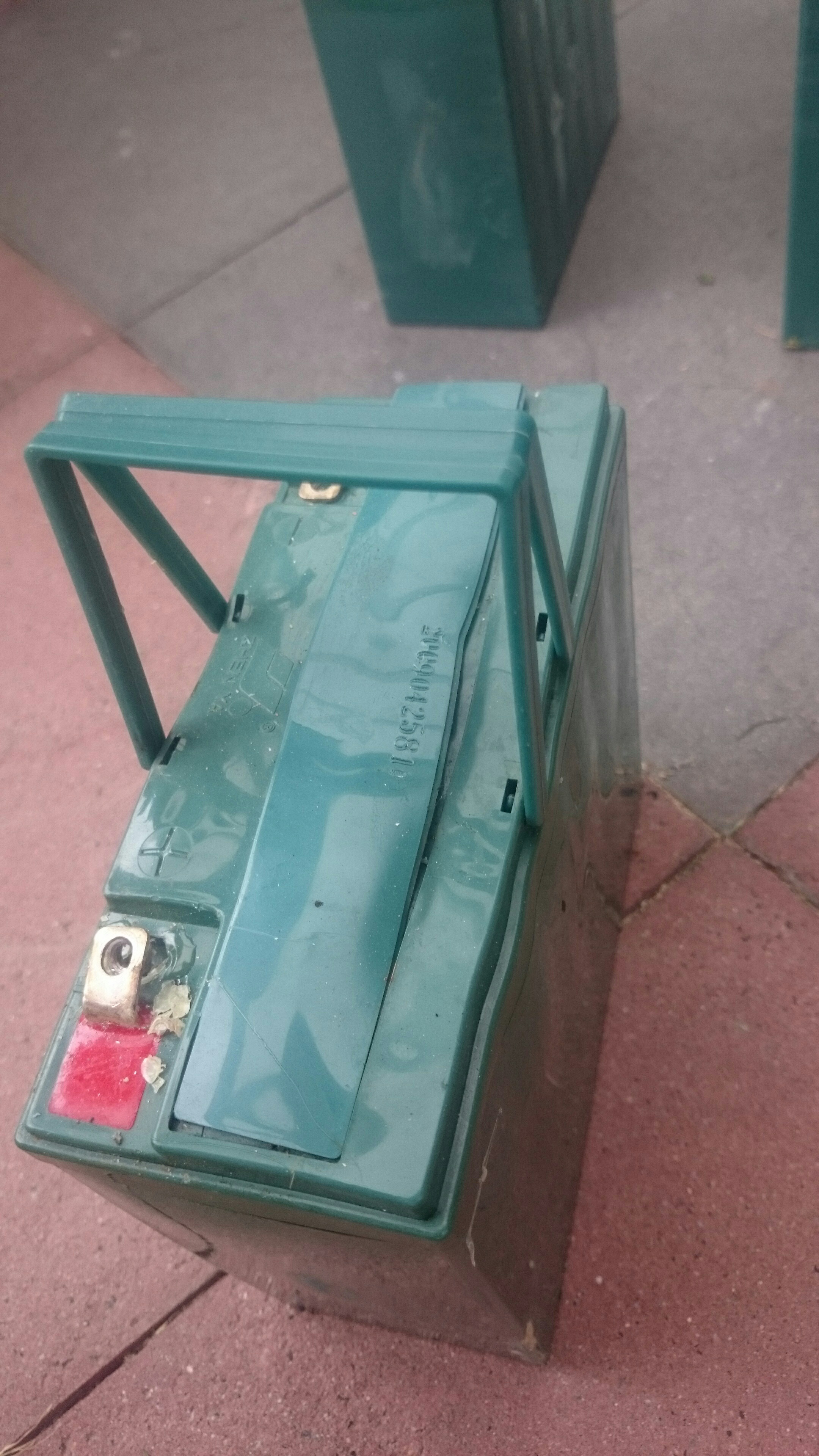

Hier eine in Nahaufnahme
