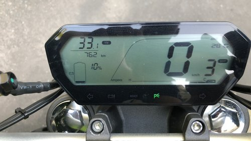

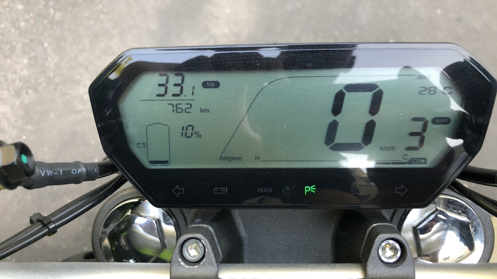

Noch 250km und das Teil geht erst mal zur Inspektion. Testen war heute nicht, bin froh bis nach Hause gekommen zu sein.
Normalerweise brauche ich für 1km / 2% Akku, haut rechnerisch ja auch hin mit 50km. Schaffe ich einfach nicht. Ich denke 35km schaffe ich maximal und ich weiss noch nicht warum. Auf dem Rückweg ist der Verbrauch drastisch gestiegen. Da der Bremssattel hinten heiß war (ich bremse nur vorne) könnte das die Ursache gewesen sein, das die Bremse wieder fest war. Langsam nervt die Karre. Hoffe die bekommen das weg.

Wie man sieht leider nur 40km von 100% auf 0%
As you can see, unfortunately, only 40km from 100% to 0%

so viel würde ich schaffen wenn ich ungedrosselt mit 60 KM/h durchfahre. Da stimmt bei dir was nicht.
Das ist definitiv zu wenig, wenn du mit 45km/h fährst ;)
