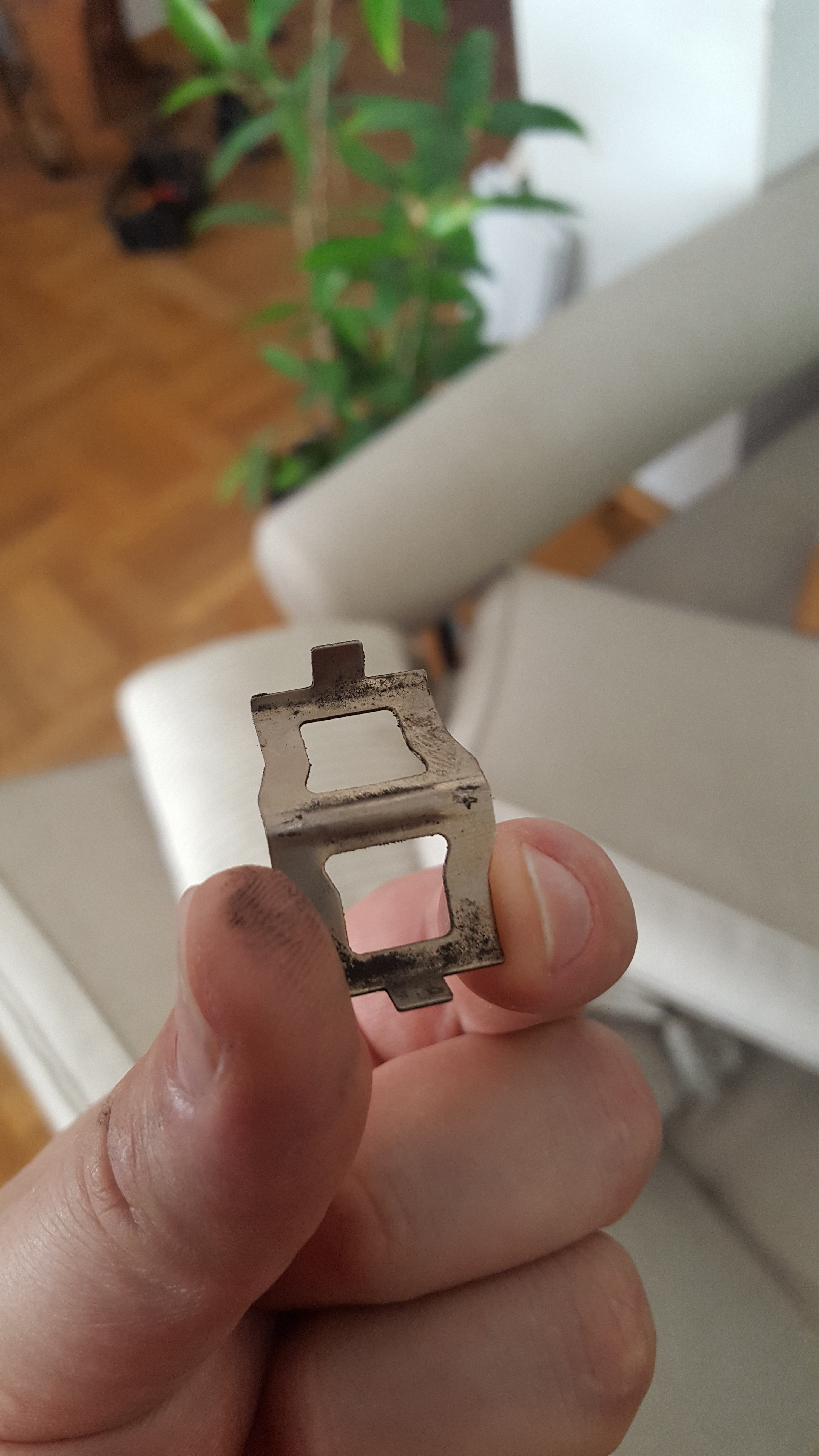

Mist ... mir ist gerade eine Klammer entgegengefallen. Kann mir jemand sagen wo die hingehört? Vielen Dank!!!

Kommt das unten in die Aufnahme als Art Feder? Flügel nach oben?

Sie hat die Aufgabe, die Bremsbeläge von der Bremszange aus nach innen in Richtung Radachse zu drücken. Sprich sie kommt mittig in den Bremssattel, Klammern in Richtung Bremsbeläge.

Puh, danke Dir!!! So hab ich se rein, war aber echt nicht sicher :oops: Danke!
