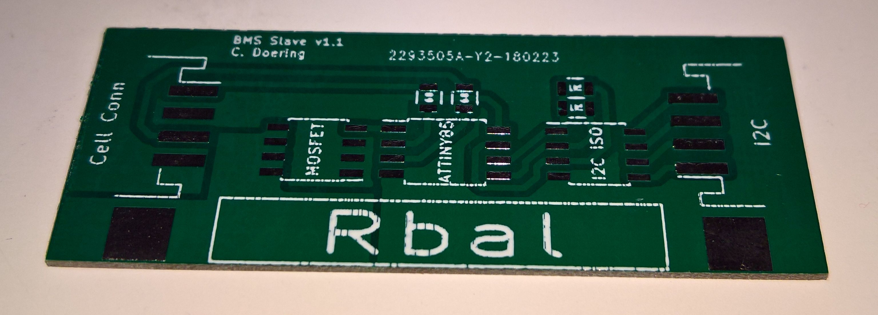

Gestern sind die 20 Platinen nach ca. 2 Wochen angekommen
. Die Qualität ist wirklich ok. lediglich die Beschriftung ist ein wenig grob, aber das sollte ja nicht stören. Preislich liegen die 20 Platinen, einseitig mit einem Layer (70 µm Cu) und 0,8 mm Stärke, bei rund 4 € inkl. Versand.

Ok nach langer Pause gibt es mal wieder ein Update.
Die neuen Platinen machen sich ganz gut und die Software ist soweit fertig. Balancing funktioniert, muss aber auf die endgültige Zellkapazität angepasst werden.
Die (Ent-)Ladeabschaltung funktioniert soweit einwandfrei, allerdings benötige ich noch ein passenden Schütz - jemand eine Idee?
Derzeit stelle ich mir einen kleinen Versuchsaufbau zusammen um das Gesamtsystem mit allen 14 Slaves zu testen. Pro Slave erstmal mit einer alten LiIon Zelle und letztendlich dann mit neuen Zellen, wenn alles funktioniert.

Re: Akku Selbstbau
Gigavac ist da wohl die beste Adresse. Aber einen Vertrieb dafür zu finden, der nicht den 2 bis 3-fachen Einkaufspreis dafür verlangt wird wohl schwieriger...winem hat geschrieben: Fr 21. Sep 2018, 17:53 Die (Ent-)Ladeabschaltung funktioniert soweit einwandfrei, allerdings benötige ich noch ein passenden Schütz - jemand eine Idee?
