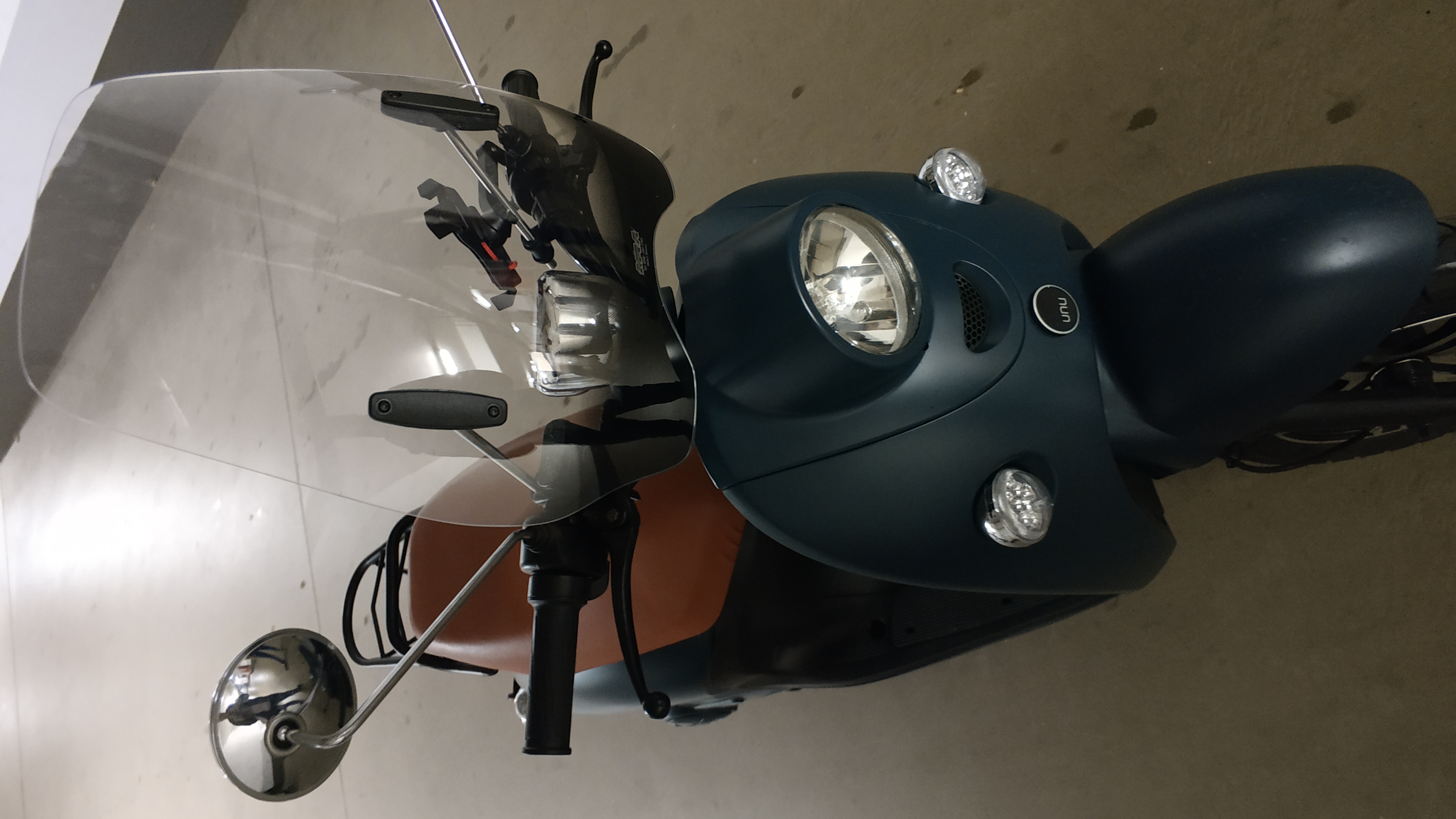

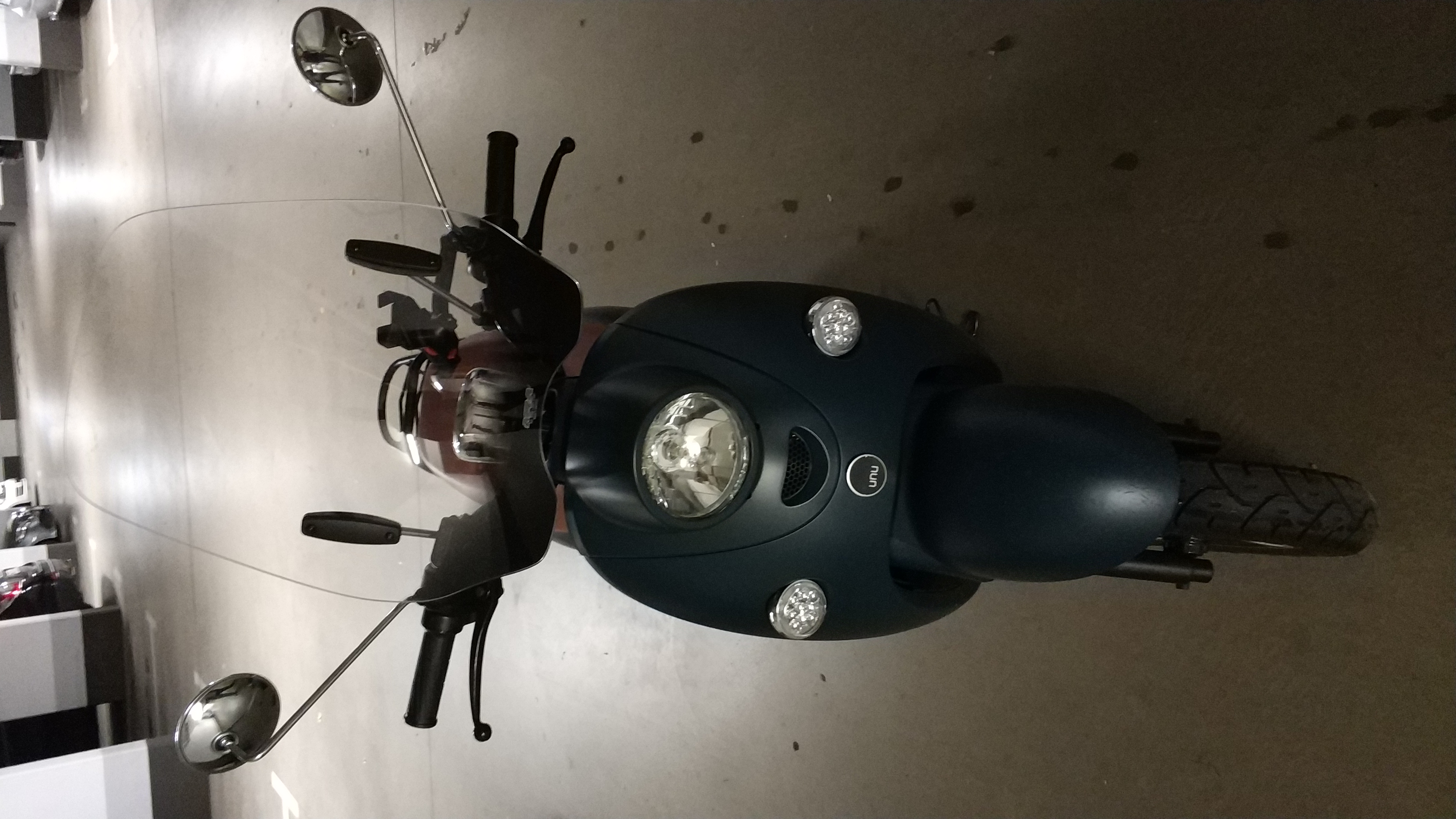

heute habe ich auch endlich meine Scheibe montiert. Allerdings habe ich mich für die andere Scheibe von mra entschieden.
https://www.mrashop.de/modellbezogene-p ... hre?c=3929
War ein klein wenig fummelig, aber ich finde es sieht ganz gut aus und für die windige und kalte Jahreszeit sicherlich etwas angenehmer zum fahren. :)

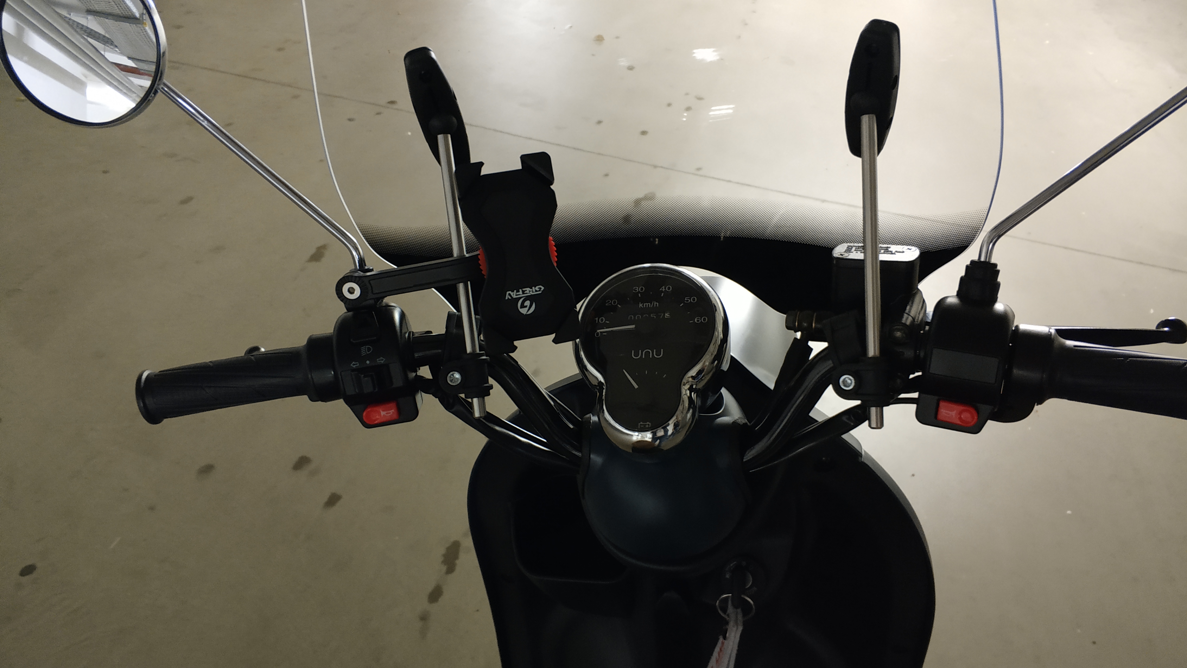

Meine Handyhalterung habe ich auch noch dran bekommen.
Allerdings ist hierbei drauf zu achten, dass die Halterung am Spiegel gedreht wird. Dann passt die Halterung perfekt noch vor die Scheibe :)
Halterung ist extra falsch herum, da es so meiner Meinung nach einfacher ist an den Hebel zu kommen, welcher die Halterung öffnet.

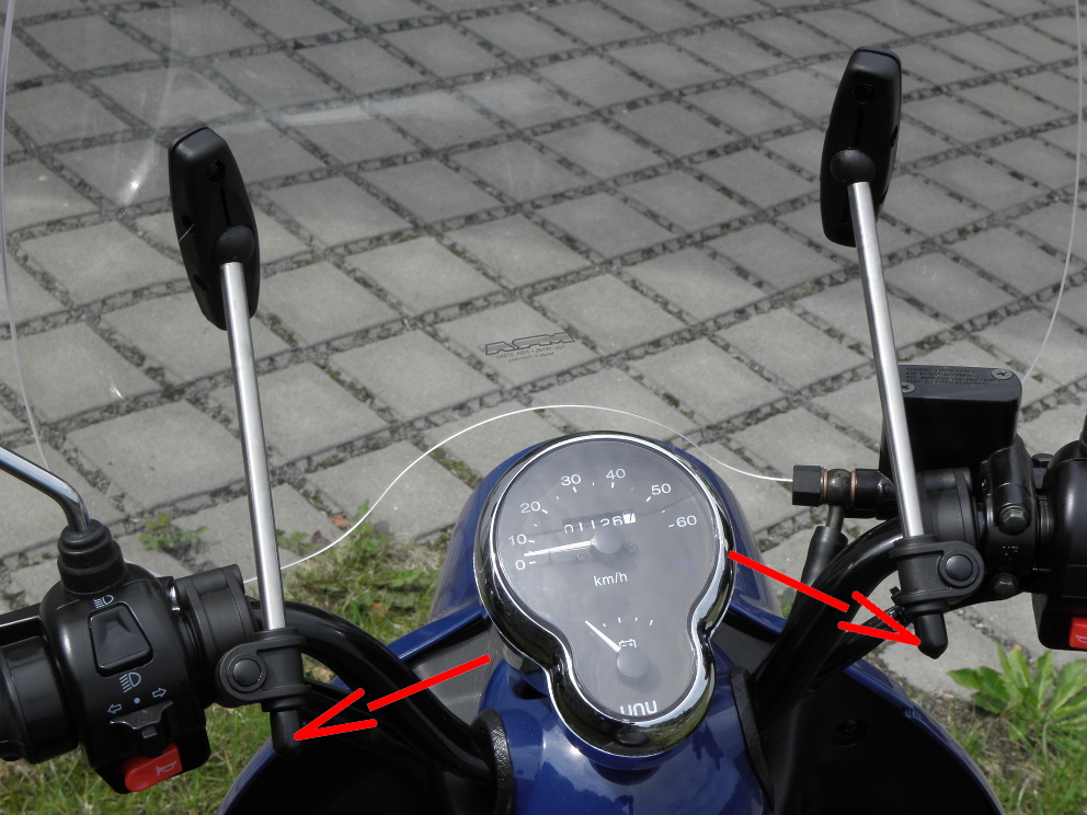

Ja, passt. Optisch nicht so gut, aber würde passen. Die Puig-Scheibe war mir zu eckig (und nebenbei nicht lieferbar).
Die untere Kante ist sehr an bestimmte Modelle angepasst. Aber auch bei Puig gibts Scheiben, die unten schöner sind.
Die Puig-Scheibe wird an der Spiegelbefestigung dazwischengeklemmt.
Die Spiegelbefestigung beim UNU war hier schon oft Thema. Diese Baustelle wollte ich nicht zusätzlich haben.
