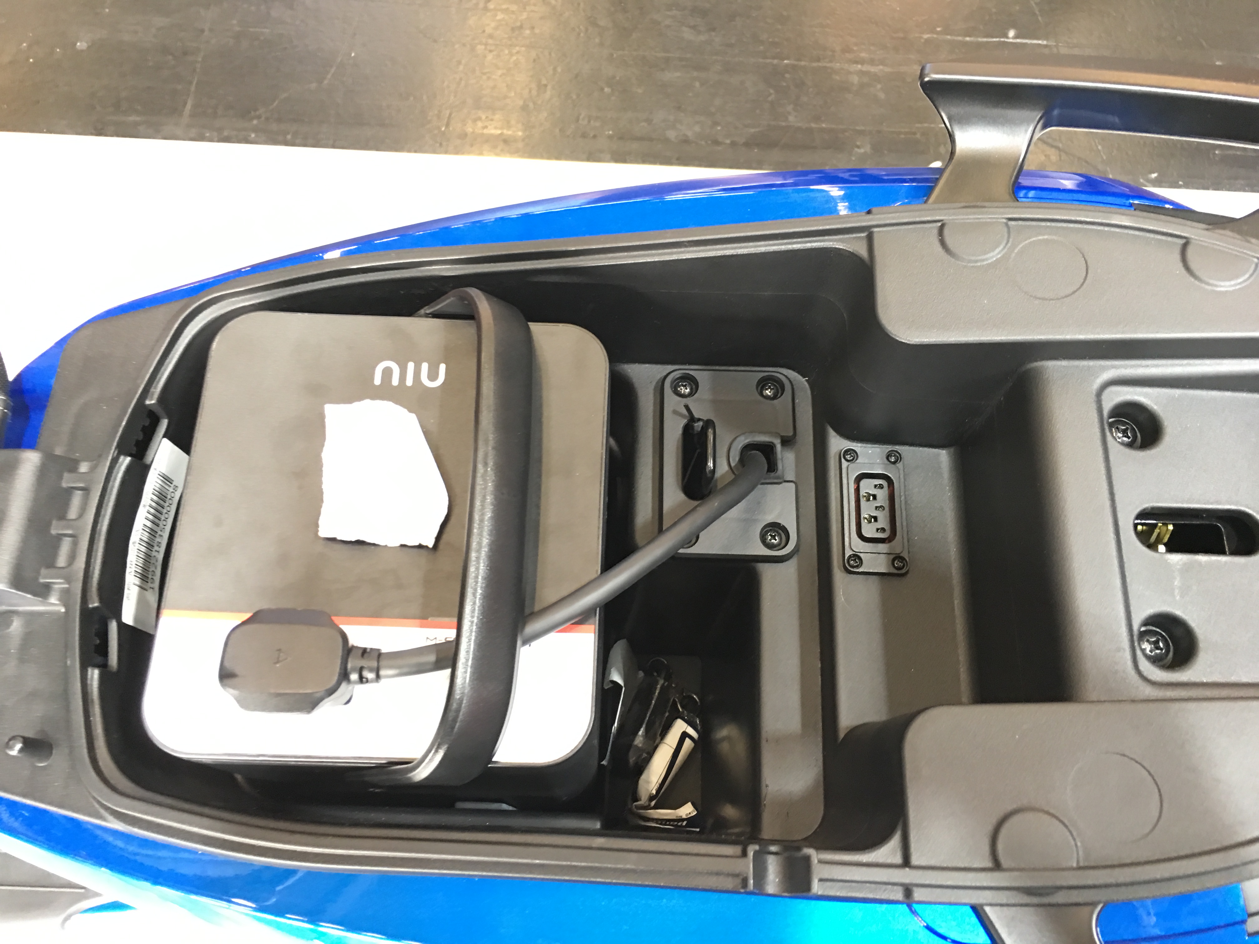

Re: Stromanschluß?
So sieht zumindest der Aufladeanschluss im Vorserienmodell des M+ aus...denke der wird auch so bleiben...NIU97 hat geschrieben: Sa 6. Okt 2018, 21:02 Hallo,
ich habe mir einen M+ reserviert und möchte nun schonmal den Stellplatz (ist im Gartenhaus) vorbereiten. Im Moment steht noch ein 2-takt-Stinker und es gibt keinen Stromanschluß im Gartenhaus. Nun möchte ich einen hineinlegen um den Niu laden zu können. Was ich aber jetzt nicht gesehen habe ist, ob es beim M+ einen Stromanschluß gibt oder ob man immer das "Helmfach" aufmachen muß? Ich vermute es wird wohl das übliche Ladekabel sein, das es auch bisher schon gibt. Ist das vom M1 und von N1s gleich? Wie lange ist die Zuleitung von der Schuko-Steckdose bis zum Ladegerät? und wie lange die Leitung von dort bis zum Stecker? Ist das Ladegerät auch gesteckt? Danke für eure Hilfe
NIU97
Also es sieht nach immer unter der Sitzbank laden aus. Aber an der Seite gibt es einen kleinen Kabeldurchlass...also Sitzbank zumachen geht dabei trotzdem.
