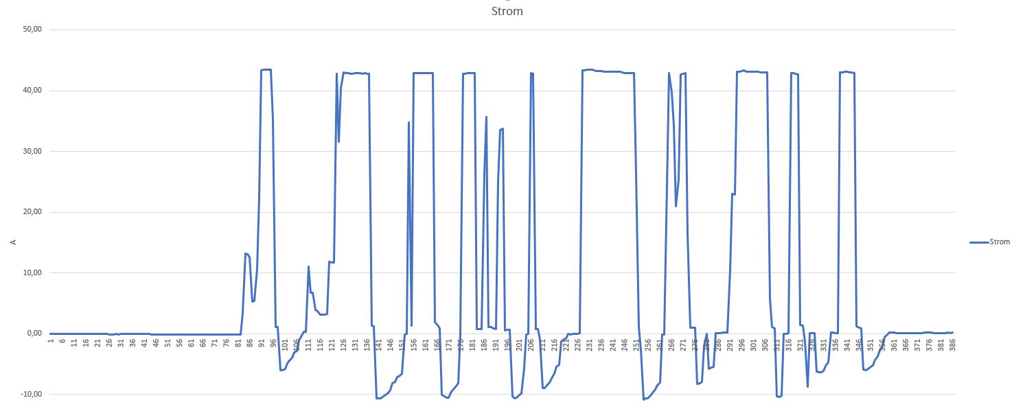

habe heute mal meine Stromzange mit Speicher an den Controller gehängt. Ist zum Glück genug Platz unter dem Staufach.
Die Batterie hatte zu dem Zeitpunkt ca. 57%,sollte also noch ne ganz gute Spannung gehabt haben, also ca. 60V
Gemessen habe ich:
Bei Vollstrom ca. 43A > x60V = ca. 2400W, also wie erwartet.
Bei Reku aus ca. 40kmh gingen ca. -10A in den Akku, stark fallend mit der Geschwindigkeit. Also ca. 600W max. . Das ist etwas mager, könnte mehr sein nach meiner Meinung. Der Akku würde es auf jeden Fall vertragen.
Im Anhang noch eine Grafik mit dem Stromverlauf.
Stefan
Gemessen habe ich:
Stefan

Re: Stromaufnahme und Reku NIU N1s
Die Frage ist, würde es Fahrer und gegebenfalls Sozius vertragen? Vom Prinzip her, könnte man die Rekuperationsleistung erhöhen. Die Frage ist, was hast Du davon, wenn dann die Bremsleistung so hoch ist, das es Dich vom Roller reißt? Das gleiche Problem hat z. B. auch die Bahn. Die könnten mit ihrer Energierückspeisung durchaus kürzere Bremswege erreichen. Dann dürften Reisende aber nicht mehr durch den Zug gehen und müßten, wie im Auto, angeschnallt auf den Sitzen sitzen, weil sie sonnst durch den Zug geschleudert würden.redbaron hat geschrieben: Mo 8. Okt 2018, 09:20 […]Das ist etwas mager, könnte mehr sein nach meiner Meinung. Der Akku würde es auf jeden Fall vertragen.[…]
Das Problem ist, das die Rekupeationsleistung fest eingestellt ist. Wenn es man mal soweit kommt, diese dynamisch nach der Bremsstellung der gezogenen Bremse zu regulieren - also stärker wenn der Bremshebel weiter gezogen wird, dann würde sich die Rekuperationsleistung bei Notbremsungen erhöhen, bzw. der Fahrer hätte es selber in der Hand, wie stark er die Rekuperation nutzen möchte. Ich weiß nicht, ob man daran arbeitet, wichtiger aus meiner Sicht, wären ein sauberes Zusammenarbeiten der Rekuperation mit kommenden ABS-Lösungen und Antischlupfregelungen. Es wäre aber durchaus denkbar, auch die Rekuperationsleistung dynamischer zu gestallten, wobei das sicher viel arbeit ist. Zur Zeit gibt es ja nur einen Kontakt, der dem Motorcontroller mitteilt, ob die Bremse betätigt wird, oder nicht. Käme es zu einer dynamischen Regelung, müßte man ähnlich wie beim Beschleunigungsgriff, Zahlenwerte für die unterschiedlichen Stellungen des Bremshebels generieren um danach die Rekuperationsleistung anzupassen.
Ich weiß nicht, ob das z. B. Vectrix es so gelöst hat. Bei denen wird ja gebremst, wenn man den Beschleunigungsgriff zurückdreht. Da könnte man natürlich die Rekuperation entsprechend dynamisch gestallten (der Nissan Leaf macht es mit seinem Beschleunigungspedal ja ähnlich). Nachteil: Ausrollen (wenn man z. B. auf eine rote Ampel zufährt) ist nicht oder nur sehr begrenzt möglich. Da man nie soviel Energie wieder zurückgewinnen kann, wie man zur Beschleunigung verbraucht hat, ist ausrollen lassen eine energiesparsame Fahrweise für einen Elektroroller, man nutzt die Restenergie effektiver, weil man ggf. auf einen übersichtlichen Weg nicht wieder beschleunigen muß (also erneut Energie verbrauchen). Schließlich hat ein Elektroroller nicht so viel Masse, wie ein Auto, so dass das Rekuperieren sowieso sehr begrenzt ist ( ca. 3 bis 8%, als Richtwert wird meist 6% genannt).
Nun ich finde die Reku sehr schwach, hat wahrscheinlich auch mit meinem Gewicht >100kg zu tun , man spürt es fast gar nicht. Von Bremswirkung kann da nicht die Rede sein.
Ist ja auch klar, man beschleunigt mit 2400W (und das jetzt nicht besonders brachial) und verzögert dann nur mit 600W, also 4x so schwach. Ich denke wenn man mit 1500-2000W verzögern würde hätte man auch eine echte Bremswirkung und bräuchte nur noch sehr wenig mechanische Bremse.
Aber wahrscheinlich wollen sie dem Akku das nicht zumuten, da ja nicht gekühlt.
Also, 2400W ist ja „nur“ die Spitzenleistung. Die Nenn- oder Dauerleistung liegt bei 1500W, das wären dann „nur“ das 2 1/2 fache der Reku-Leistung. Wenn Du das Amperemeter auf dem Display während der Fahrt mal beobachtest, gibt es nur wenige Phasen, wo wirklich die vollen 40A Strom abgerufen werden. In der Ebene bei Fahren von Ampel zu Ampel habe ich nur kurze Beschleunigungsphasen, die meiste Zeit brauche ich höchstens 10A in vielen Bereichen, wo ich den NIU einfach rollen lasse, sogar keine Energie. Die Frage der Reku ist auch eine (persönliche) Einstellungssache. Ich versuche den Bremsweg entsprechend anzupassen, um nur mit der Reku-Bremse zum stehen zu kommen. Bei vorausschauender Fahrweise ist das häufig mögllich. 600W sind dann schon gut, wenn es dann nicht nur punktuell sondern etwas länger die Energie zurückgespeist wird. Eine stärkere Rekuperation hätte dann nur zur Folge, das ich vorausfahrenen Fahrzeugen dichter auffahren würde. Daher vermute ich nicht nur eine Akkuschonmaßnahme dahinter, sondern einen Sicheheitsaspekt.
Zudem, wenn die mechanischen Bremsen nicht ab und zu genutzt werden, könnten sie verglasen. Dann hättest Du bei einer Notbtemsung eine verminderte Bremsleistung. In sofern bin ich ganz froh, wenn hin- und wieder auch die mechanischen Bremsen genutzt werden.
Hallo Stefan,redbaron hat geschrieben: Mo 8. Okt 2018, 09:20 Hallo,
Gemessen habe ich:
Stefan
1. hast du am Input des Controllers gemessen ( Recu -> Controller .. was die Recu liefern kann ) oder direkt am Akku Input ( geregelte Ladespannung/Strom ... was der Akku aufnimmt ) ?
Es ist interessant weil :
- die Frage ist wieviel tatsächlich der Akku aufnimmt effektiv bei Restladung 57% vs 10%
- 10A ist das 7 fache was das Ladegerät an Spitzenladestrom während des Ladens liefert.
Danke
