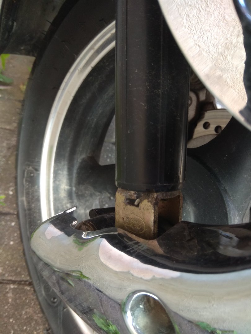

Bei ca. 2750km gab es einen kleinen Schoenheitsfehler:
Die Halterung fuer das digitale LCD-Display in der Tachoanzeige ist gebrochen, und das Display hat sich gegenueber dem Glas verschoben und hing schief am Flachbandkabel, hat aber noch funktioniert. Die Blinkeranzeige war hierdurch aber kaum mehr zu erkennen.
Haette ich nicht noch Garantie gehabt, haette ich wohl nichts unternommen, aber so habe ich Trinity angeschrieben.
Trinity hat einen Ersatztacho geschickt und inkl. Einbau die Kosten problemlos uebernommen, ich habe lediglich eine Mail schreiben muessen und nichtmal die Rechnung des E-Mobilcenter Oberfrankens gesehen bzw. etwas vorstrecken muessen. Roller war ca. 5 Tage in der Werkstatt (inkl. warten auf Ersatzteil), absolut ok.
Der Hauptstaender und einige Stellen an der Gabel vorne und hinten hatten etwas Rost angesetzt, diese habe ich jetzt mit Rostumwandler aus dem Baumarkt eingepinselt. Den Hauptstaender habe ich zusaetzlich abmontiert und dick mit Unterbodenschutz eingesprueht. Ca. 1h Arbeit und 15 Euro Ausgaben fuer Unterbodenschutz+Rostumwandler.
Reichweite ist noch wie am ersten Tag, mit meinem L2-Akku zeigte er neulich bei 67km Strecke am Stueck immer noch 15km Rueckweg an. Wurde aber noch nie unter 15km Restreichweite entladen. Ich versuche, den Akku auch nie laengere Zeit ganz voll oder unter 50% zu lassen und lade nur bei Zimmertemperatur.
Seid dem Tachotausch bei dem das Windschild abmontiert wurde, lockert sich das Windschild im Moment alle 500km und faengt an zu klappern. Fixierung mit blauem Locktite hat leider nicht geholfen, jetzt habe ich 8x M10 Muttern mit Schraubensicherung gekauft und hoffe, dass es dann zusammen mit Locktite dauerhaft haelt.

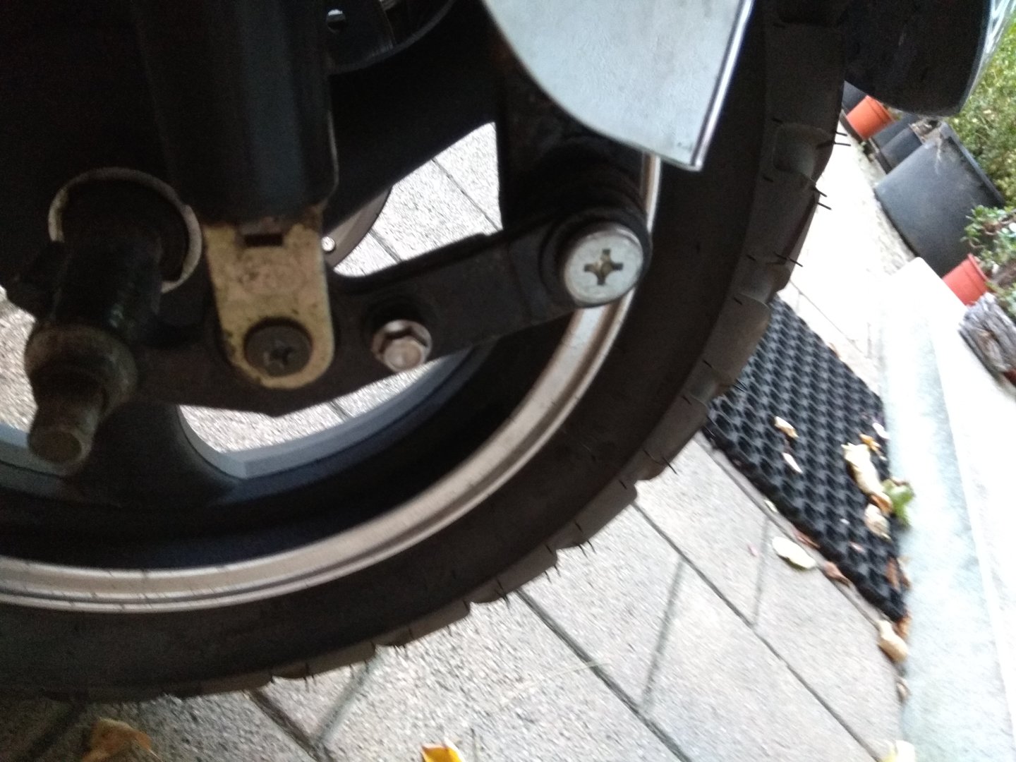

Bremsenquietschen habe ich gar nicht, dafuer faengt quietscht mein Stossdaempfer hinten ab und an beim Kopfsteinpflaster fahren.
Hier muss ich wohl irgendwann auch mal oelen/fetten, wie es hier im Forum schon beschrieben wurde.
Anbei ein paar Bilder, die ich heute mit dem Handy geschossen habe, weil ich noch keine des "neuen" Uranus mit Digitaltacho gesehen habe.
@pokere: Die Gesamtkilometer sind beim Einschalten fuer ca. 2 Sekunden zu sehen, danach nur noch die Tageskilometer + Restreichweite.
Fazit: weiterhin zufrieden

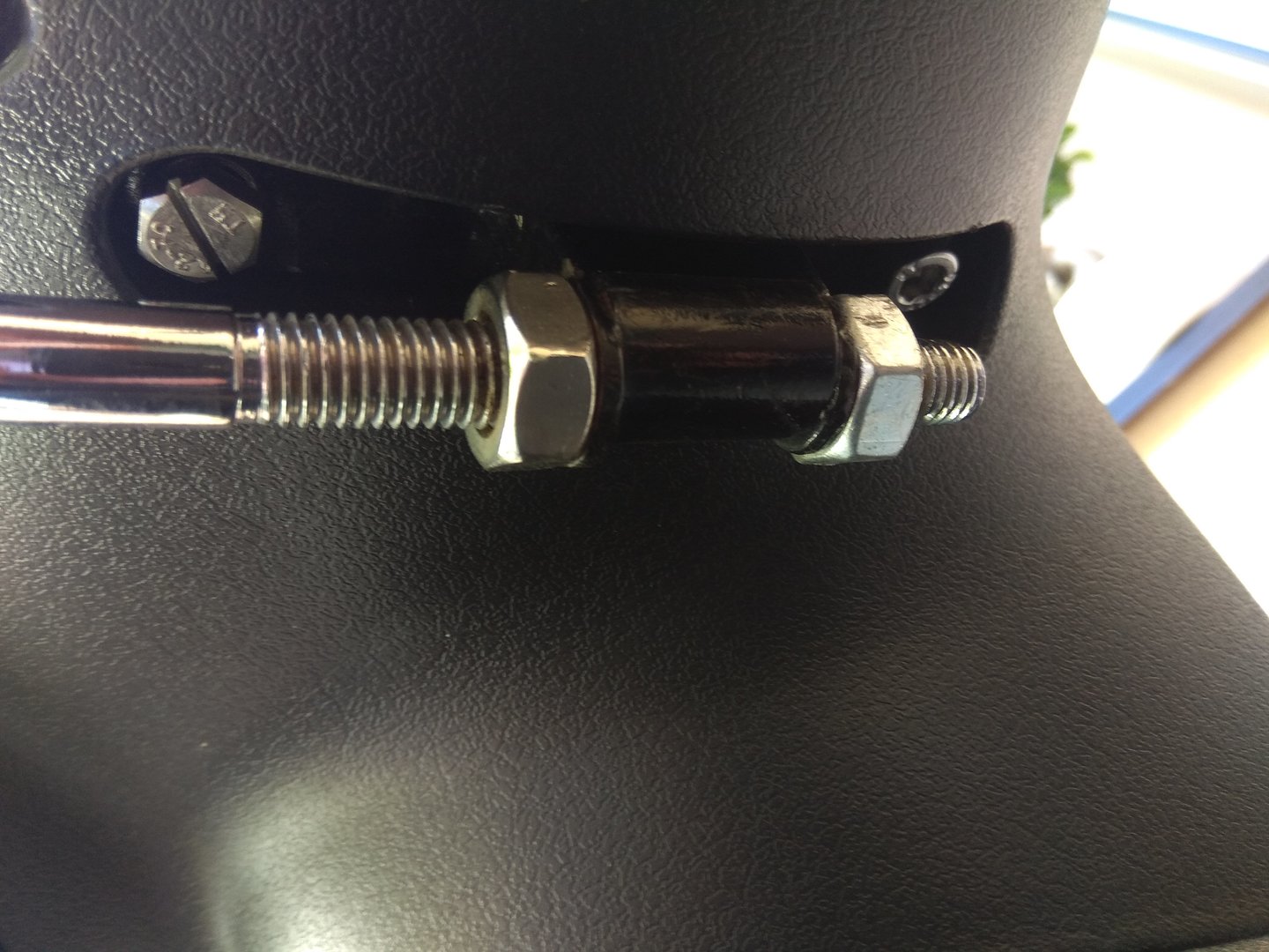

Ich habe nur eine 2. Mutter montiert und seit 2 Jahren ist Ruhe.

Das Problem mit dem Windschild habe ich mit gekonterten Muttern und Locktite in den Griff bekommen, jetzt klappert nur noch das billige Topcase beim Kopfsteinpflaster fahren, aber was solls. Ein Stueck "Chrom"verkleidung am Vorderrad wurde sproede und ist durch die Erschuetterungen abgebrochen, dies ist aber nur ein Schoenheitsfehler. Einmal habe ich den Roller auch versehentlich umgeworfen, d.h. ein paar Kratzer links hat er jetzt auch

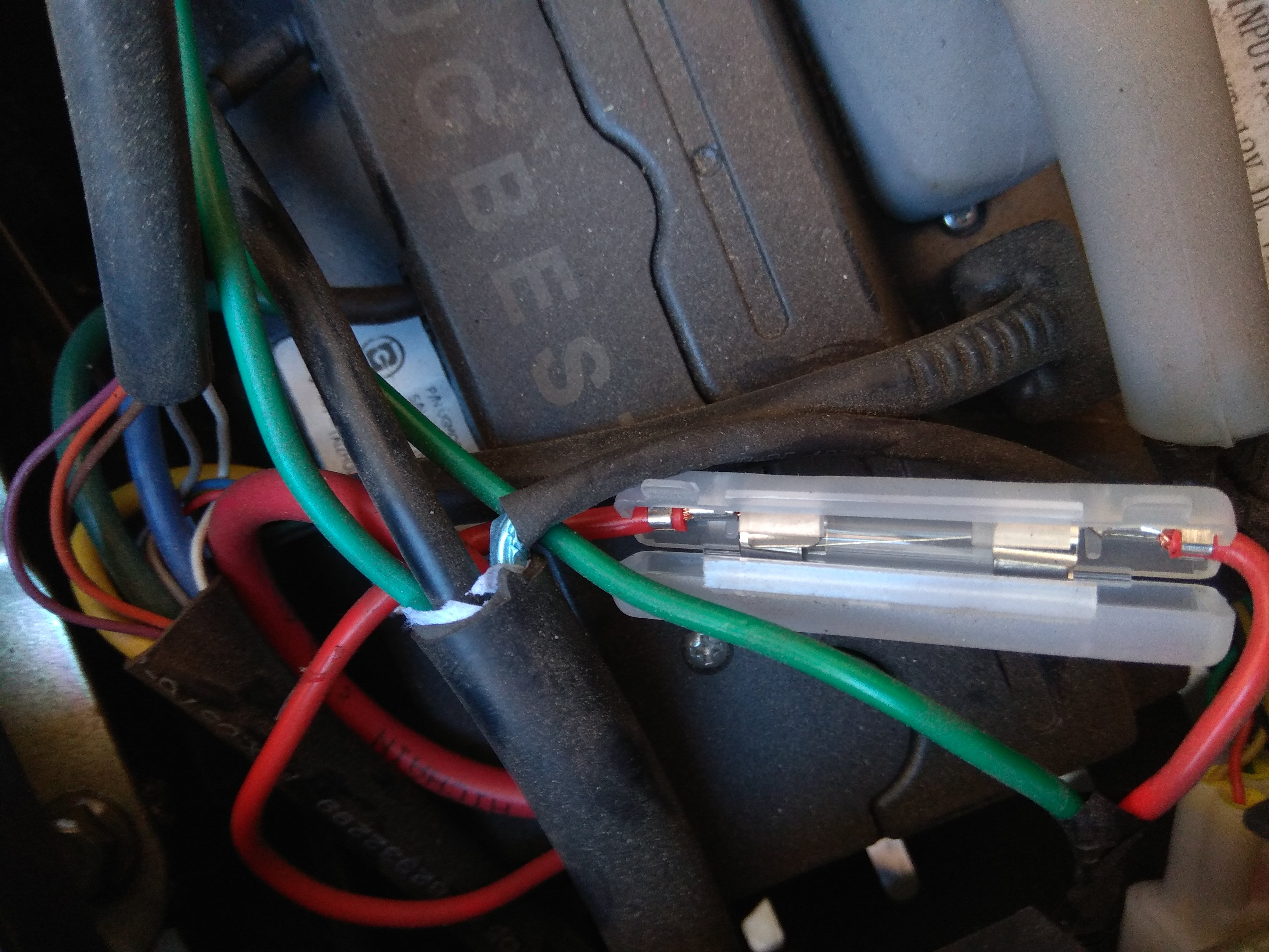

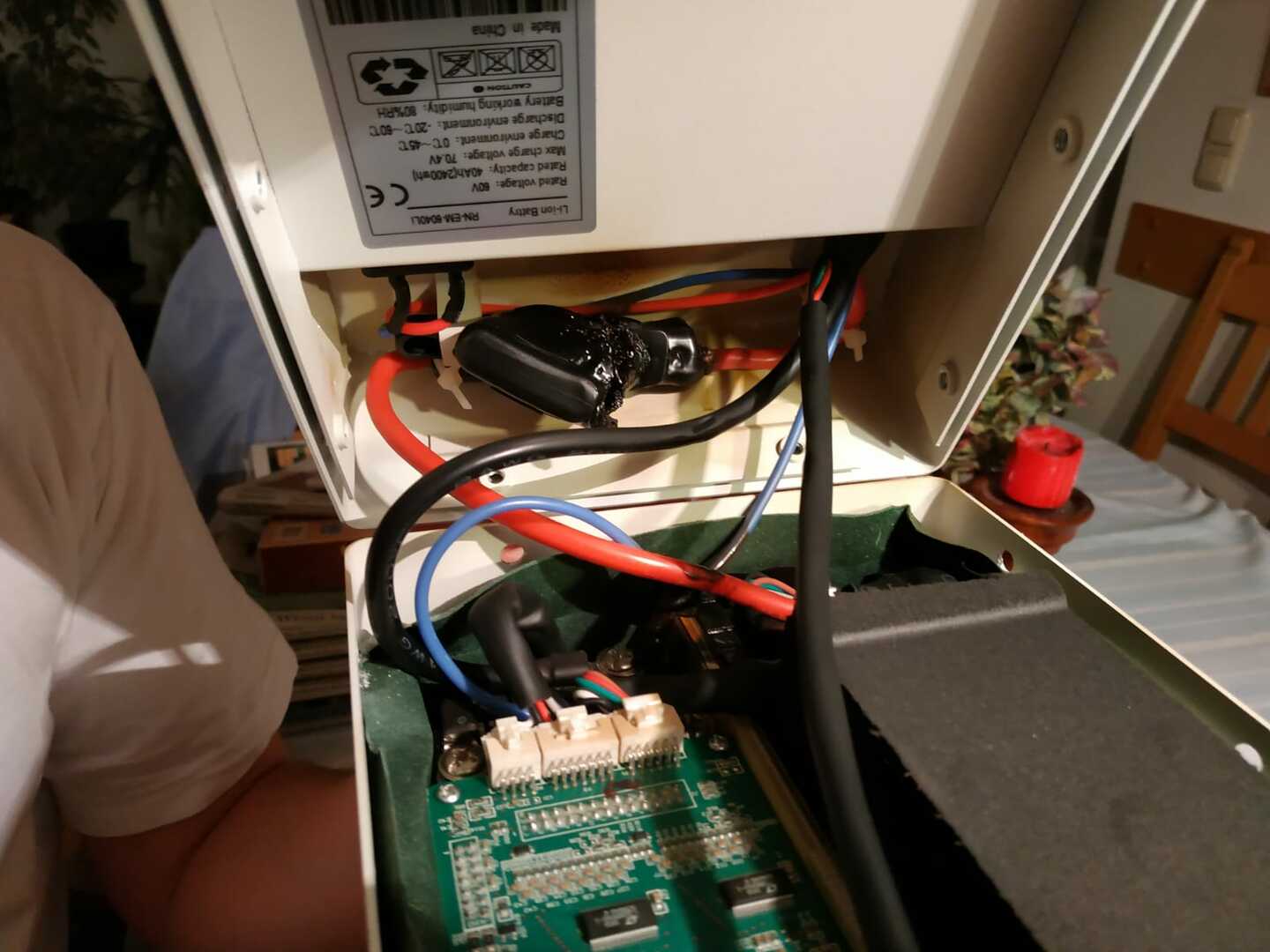

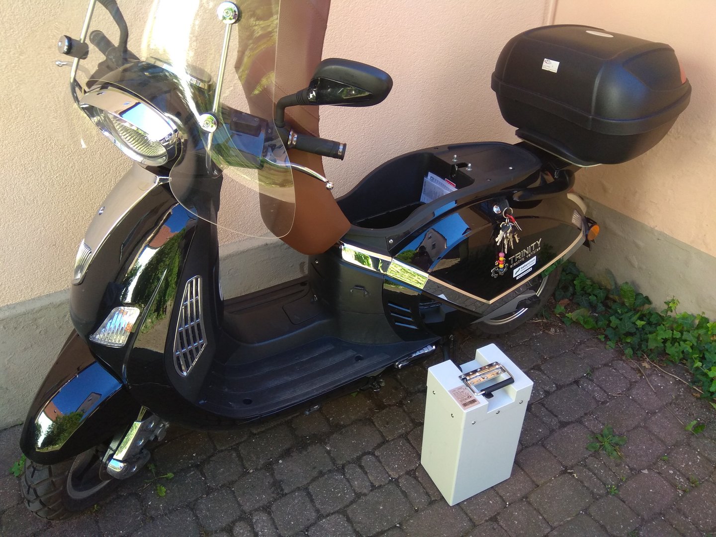

EDIT 5: 6. Januar 2019 - 2950 + 3691 = 6641 km
Das am 11. Oktober hier beschriebene Herumzicken des Rollers hat sich am 22. November von selbst geklaert
Jedenfalls gab es bei einer 32km Nachtfahrt nach ca. 25km einen Totalausfall.
Die Batterie im Roller hat extrem verbrannt gerochen und der Vortrieb / das Licht ist komplett ausgefallen.
Ich konnte noch durch Ausrollen / Schieben seitlich eine Feldweg-Einfahrt erreichen und habe mich von meinen Eltern mit dem Auto abholen lassen.
Die Ursache war schnell klar, denn die Batterie hat extrem verbrannt gerochen und war aussen an der Seite ca. 40-50 Grad heiss.
Ein kurzes Aufschrauben hat die Sicherung (?) als Schuldigen ausgemacht, siehe Foto unten.
Im Nachhinein bilde ich mir ein, dass ich einen leichten Schmorgeruch schon ab und an wahrgenommen hatte und die Batterie wurde seitlich auch immer handwarm nach laengerer Fahrt. Ich haette es durch ein prophylaktisches Aufschrauben also ggf. verhindern koennen, aber damit habe ich nicht gerechnet.
Ein Lob muss ich an Trinity ausprechen, denn als ich dort Freitag nacht um 22:00 Uhr per E-Mail Bescheid gegeben habe, hatte ich am Montag frueh eine Antwort und nach 1 Woche bereits den Ersatzakku, woraufhin ich den alten per Retourenschein zurueckgesendet habe. Der Ersatzakku ist laut Angaben von Trinity ein Vorfuehrakku mit deutlich weniger Ladezyklen als mein alter, allerdings hat er innendrin auch Schmorspuren?!
Dies wundert mich schon ein wenig, allerdings faehrt der neue Akku genauso gut wie der alte, d.h. fuer mich ist es ok.
Den Service von Trinity, der hier im Forum von einigen bemaengelt wurde, muss ich nach 2 unkomplizierten Reperaturen auf Garantie definitiv loben. Ich halte Trinity fuer einen sehr serioesen Anbieter, der natuerlich als Importeur auch nur indirekt etwas fuer die Qualitaet der Roller/Akkus kann...
Ich nehme mal an, dass der Austausch der Sicherung auch ohne Trinity leicht gewesen waere, allerdings sollte man die 60V Gleichstrom wohl nicht unterschaetzen.
Fazit: weiterhin zufrieden, aber nun noch paranoider bzgl Brandgefahr beim Laden

Problembeschreibung:
- Der Roller scheint nach Zuendung ganz normal zu funktionieren. Insbesondere funktioniert Fahren, Tempoanzeige, Akkustand, km-Stand usw.
- Nach einer immer gleichen Zeit (ca. 10s) gibt es einen Total-Ausfall, d.h. es leuchtet kein Licht, es zeigt nichts mehr an und es blinkt auch kein Controller.
- Dies laesst sich nicht beheben durch Zuendschloss ein- und ausschalten, sondern nur durch Batterie abklemmen, woraufhin das Spiel von neuem beginnt.
- Nach ca. 20 Wiederholungen blieb der Roller an, durch Kopfsteinpflaster fahren konnte ich es erneut provozieren.
- Im "ok"-Zustand habe ich an allen zugaenglichen Kabeln (alle bis auf Ruecklicht und Lenker) am Roller gewackelt und gezogen, dies hat nichts ausgeloest.

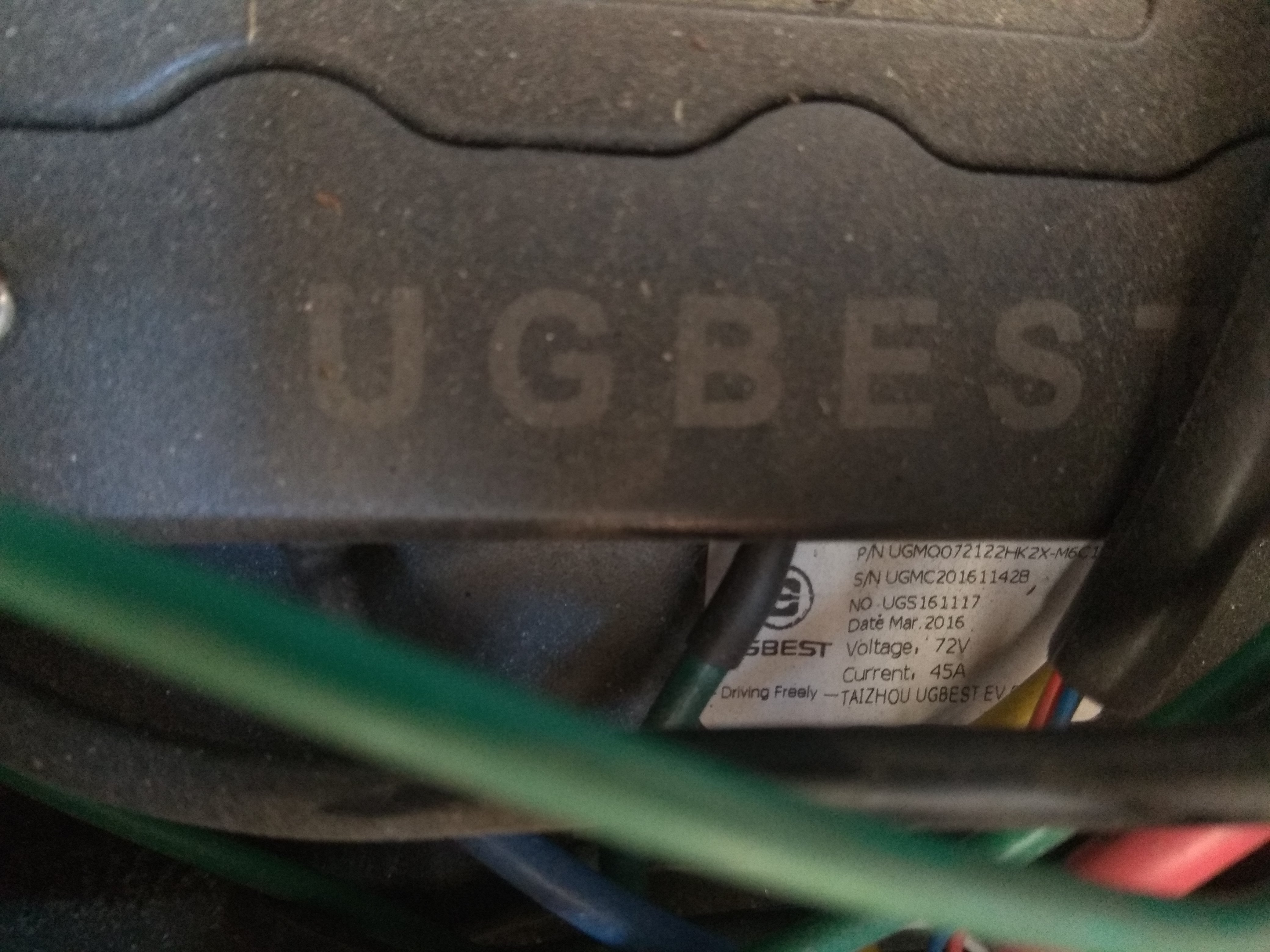

- Im "nicht ok"-Zustand blinkt der Controller nur beim Einstecken der Batterie einmalig auf, nach Ausfall des Rollers blinkt nichts.
- Aufschrauben der Batterie zeigt, dass der Schrumpfschlauch mit den "Steuerkabeln" der Batterie mit der Sicherung verschmolzen ist.
- Ob im "nicht ok"-Zustand Spannung anliegt, konnte ich mangels Multimeter nicht messen. (Ich habe eins, aber nicht zur Hand)
Klingt das plausibel? Trinity werde ich auch per E-Mail informieren. Ich habe den Roller Mai 2017 bestellt und August 2017 erhalten, d.h. ich sollte noch Garantie haben.
Plan B:
- defekte Steuerkabel selbst ersettzen
- gescheite Sicherung einbauen, ggf. Gehaeuse nach draussen durchbrechen
- Ist der schon oefter empfohlene ABB S201-C63 auch fuer Trinity geeignet?
- Wie werden die 63A Kabel mit der Sicherung verbunden? Da ich bisher nur "Spielelektronik", d.h. <12V geloetet habe, habe ich etwas Respekt. Eine Huelse kann ich draufmachen, aber brauche ich ggf. Spezialgeraet?
- An den Steuerkabeln liegt vermutlich nur 5/12V an, oder? Die Zellen selbst kann ich ja nicht spannungsfrei schalten.
