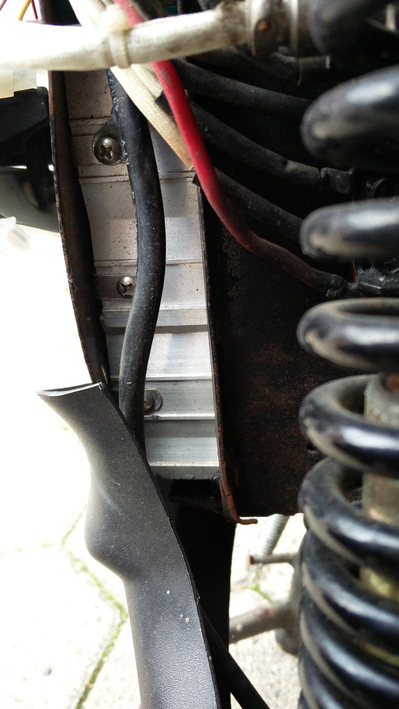

Der Controller sitzt voll im Spritzwasserbereich des Hinterrades.
Nach der Demontage der kompletten hinteren Verkleidung kamen dann die restlichen Überraschungen.
Das mittlere Batteriefach ist einseitig nach links um gut 3 cm verbreitert, daher passt auch die äussere Verkleidung so gut, durch den Spalt in der Verkleidung liegt dann der Kabelbaum sehr gut im Spritzwasser.

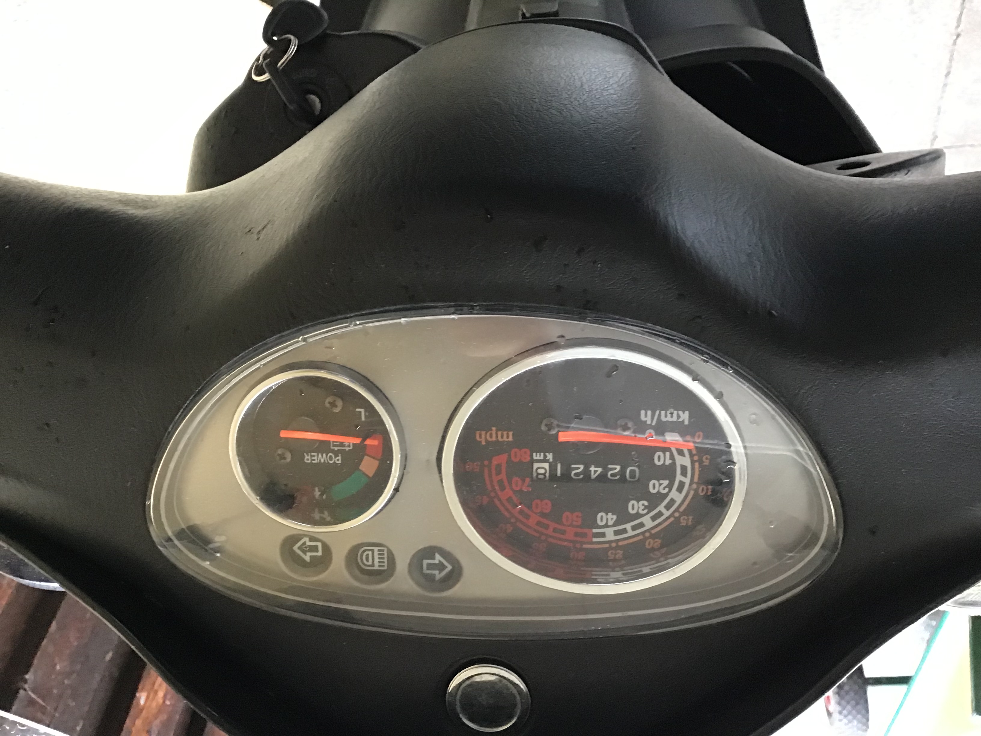

Heute bei frischen 12 Grad noch eine Runde mit dem neuen Nummernschild gedreht. Ein paar Sachen klappern noch, habe aber noch nicht alle Teile verbaut. Seit dem erwecken der Batterien habe ich nun 68 km geschafft und noch gute 20 Minuten auf dem Ständer. Beim beschleunigen geht der Zeiger nun tief ins gelbe herunter, aber jetzt hängt er erstmal an der Dose.

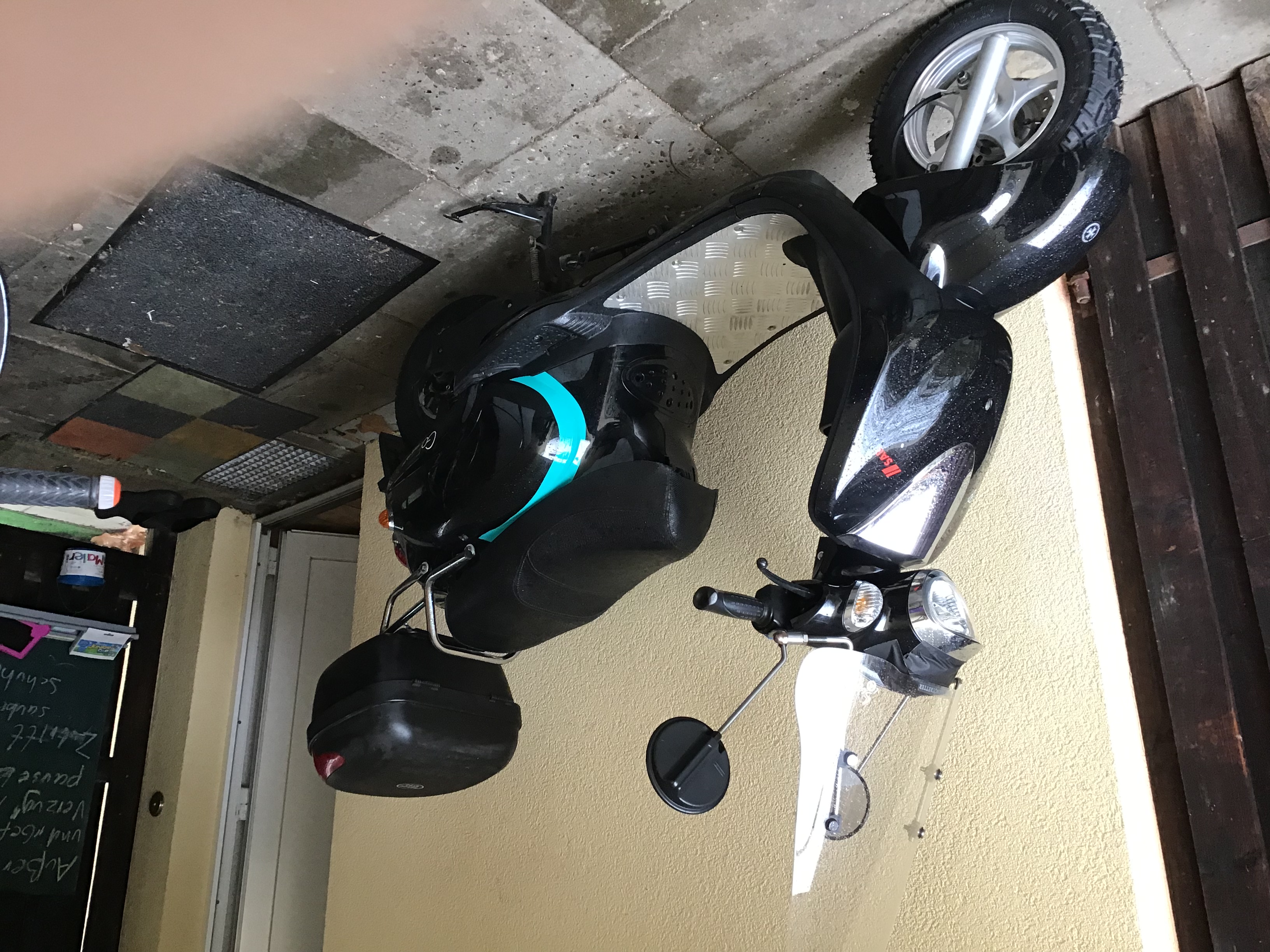

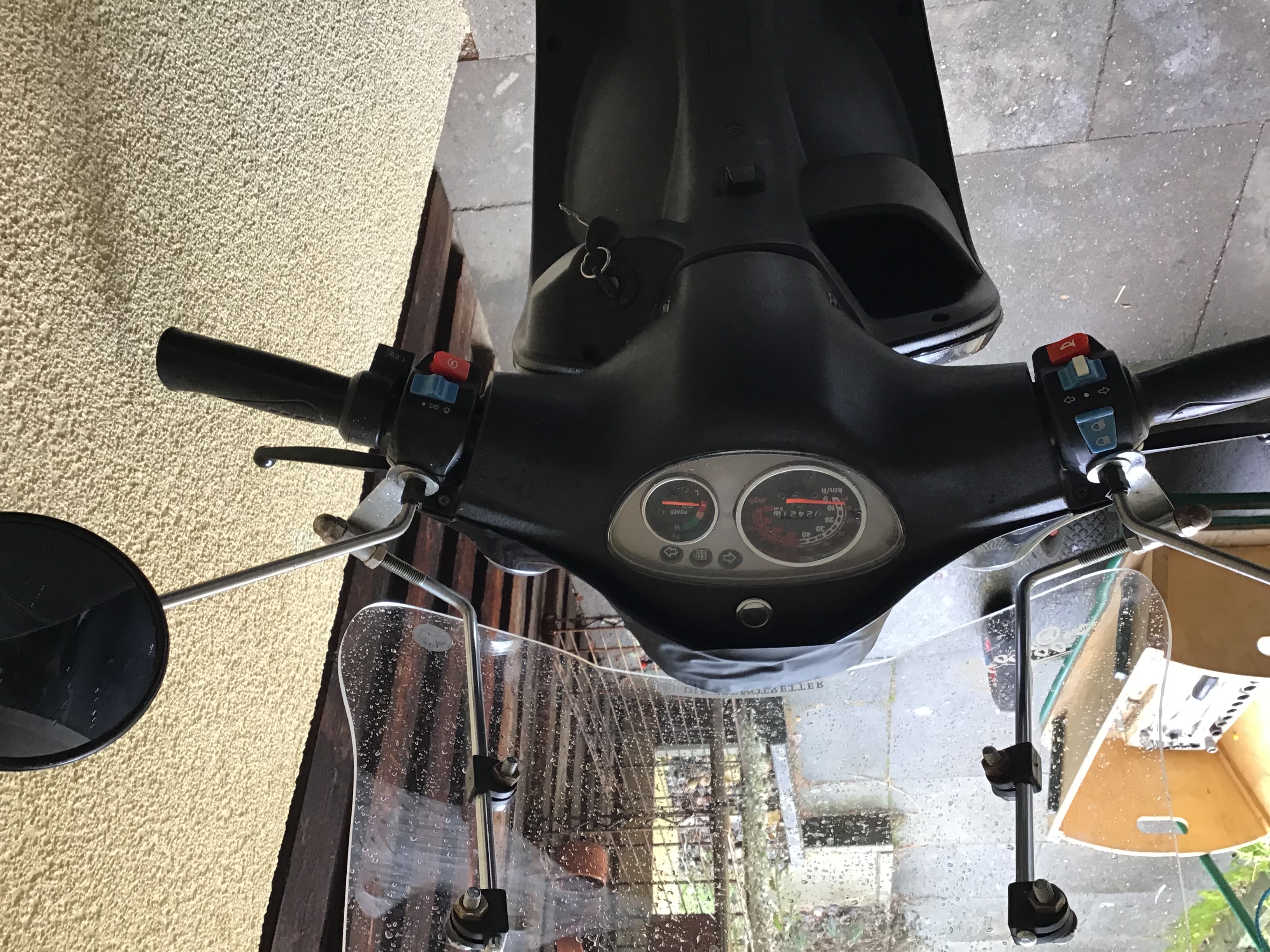

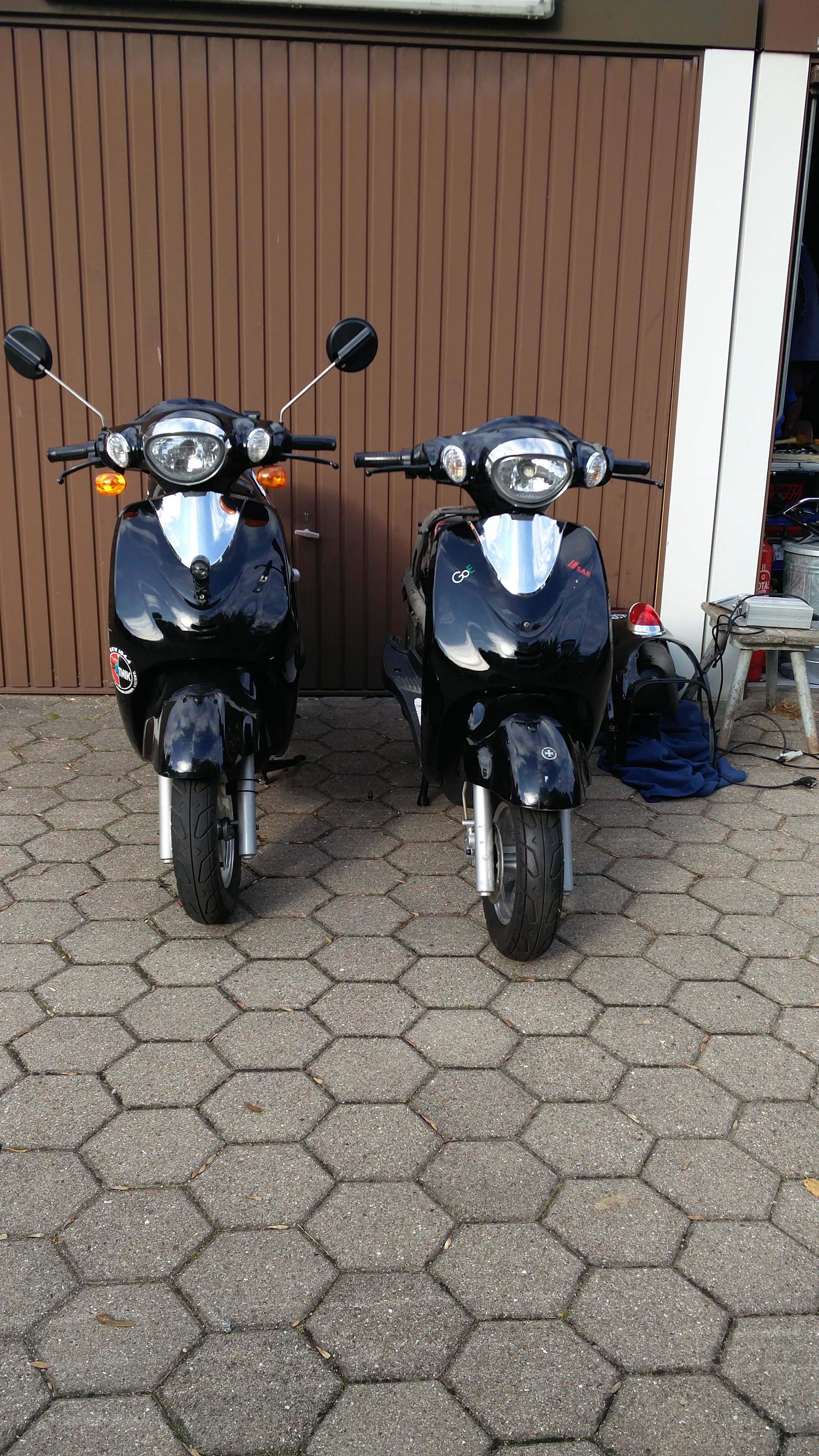

Hier mal der aktuelle Stand, Spiegel sind noch lose, die Terassentür ist zu schmal.
Vorschau auf dem Kopf. :P
Habe mal zum probieren noch ein Polster unter dem Schild, noch keine Fahrprobe gemacht.
