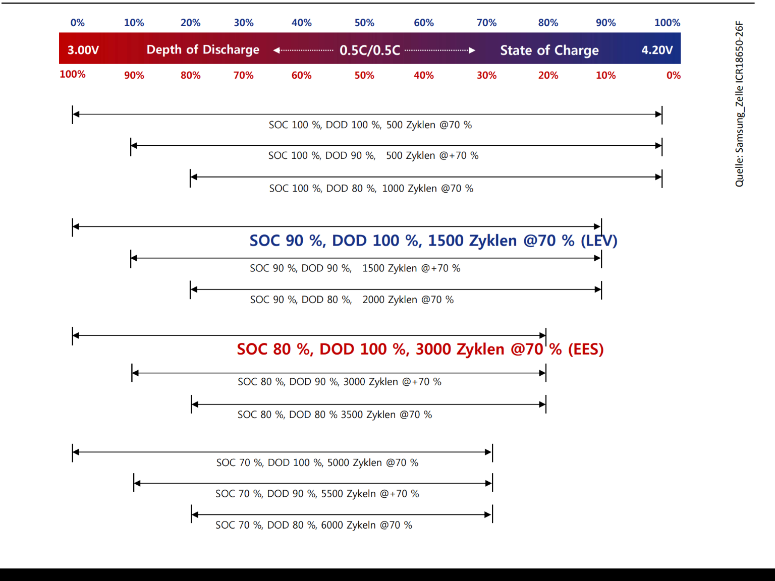

Patrick022
- Beiträge: 540
- Registriert: Sa 9. Jun 2018, 00:03
- Roller: Niu M+
- PLZ: 274
Re: Niu richtig laden
Immer Volladen ist ein schlechter Ratschlag.
Es sollte nur so viel geladen werden wie am nächsten Tag benötigt wird um die Lebenszeit des Akkus zu verlängern.
Den Ratschlag gibt sogar Tesla ihren Kunden.
Beispiele aus der Grafik unten:
Ein Laden auf nur 90% ermöglicht die dreifache (3x) Ladezyklen Anzahl im Vergleich zu immer Volladen (100%).
Ein Laden auf nur 80% ermöglicht die sechsfache (6x) Ladezyklen Anzahl im Vergleich zu immer Volladen (100%).

Wollen wir die Diskussion jetzt einfach nochmals starten? Genau diese Grafik wurde bereits auf Seite 8 dieses Threads gepostet und zusammen mit anderen Grafiken ausführlich diskutiert. Mein damaliger Kommentar gilt auch (und immer noch) für diese Grafik.Patrick022 hat geschrieben: Sa 3. Nov 2018, 01:14 Immer Volladen ist ein schlechter Ratschlag. [...]

- Beiträge: 20628
90% ist schon viel an nutzbarer Kapa verschenkt für mehr Lebensdauer. Beispiel electrovaya EV44 (ehem. Litarion LC-44) NMC Pouch-Zellen mit keramischem Separator:NIU2017 hat geschrieben: Sa 3. Nov 2018, 22:47 Ich fände es wirklich sinnvoll, wenn NIU eine Möglichkeit einführung würde, mit der man das Laden z.B. bei 90% stoppen könnte.
Erwartete Lebensdauer bei vollen Lade-/Entladezyklen bei Raumtemperatur
- zw. 3,0 und 4,1V: 2000 Zyklen
- zw. 3.0 und 4,05V: 6000 Zyklen
Der Unterschied von 50mV am Vollladeende entspricht weniger als 10% der Gesamtkapa, das sind eher 5%. Sprich schon eine Beschränkung auf 95% maximal kann bei diesem Zelltyp die Lebensdauer kurz verdreifachen. Kann natürlich sein, dass die von Niu verwendeten zylindrischen Zellen in dieser Hinsicht empfindlicher sind.
Aber ich finde es auch schade, dass moderne Ladegeräte diese Möglichkeit nicht bieten. Zusammen mit dem BMS müsste eine solche Beschränkung relativ preiswert umzusetzen sein.
