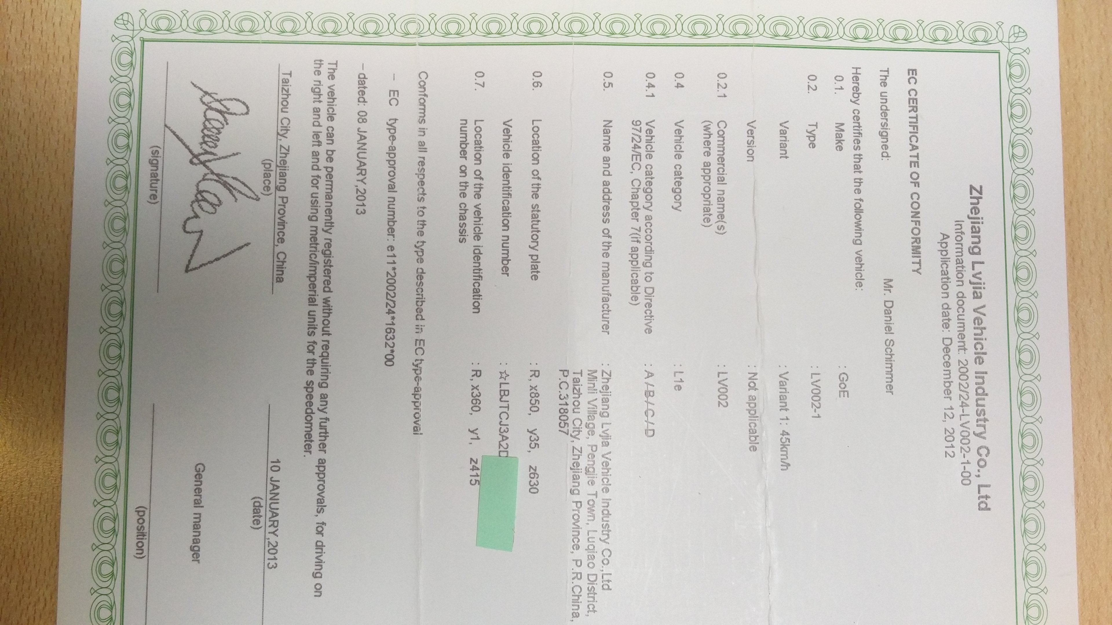

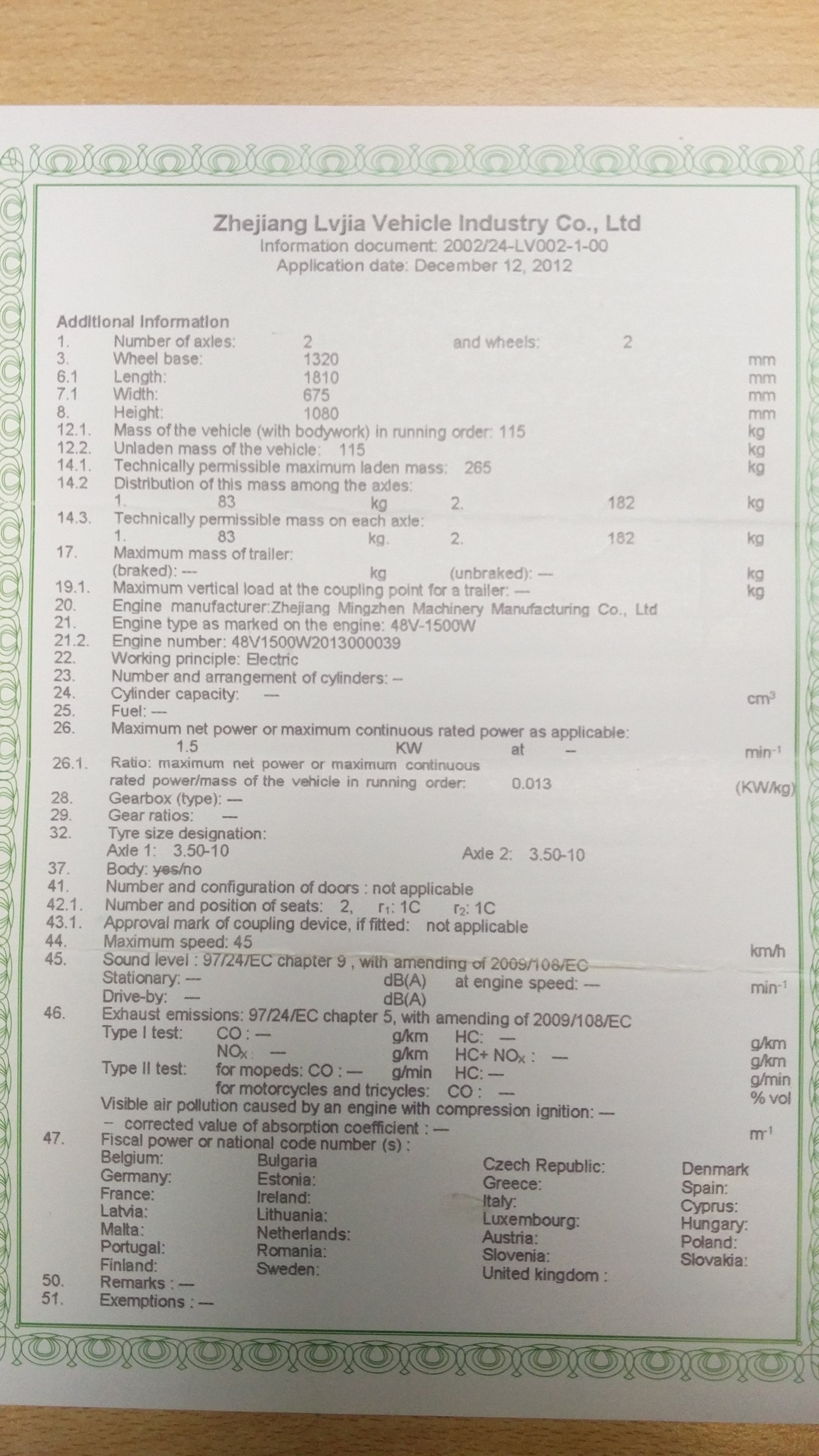

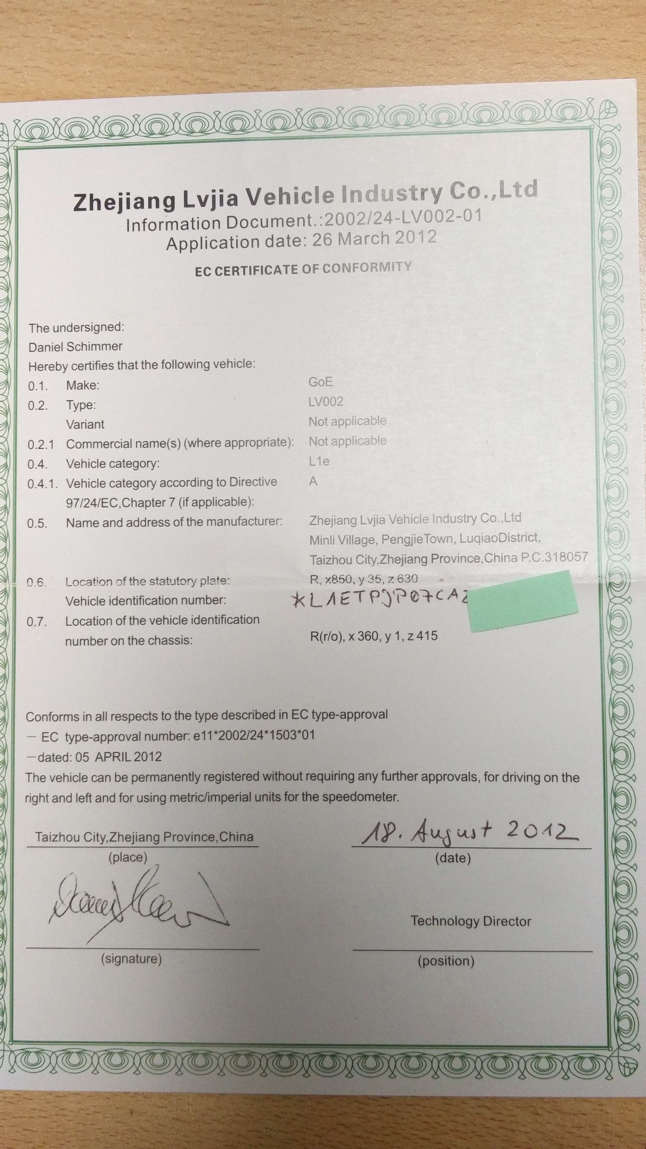

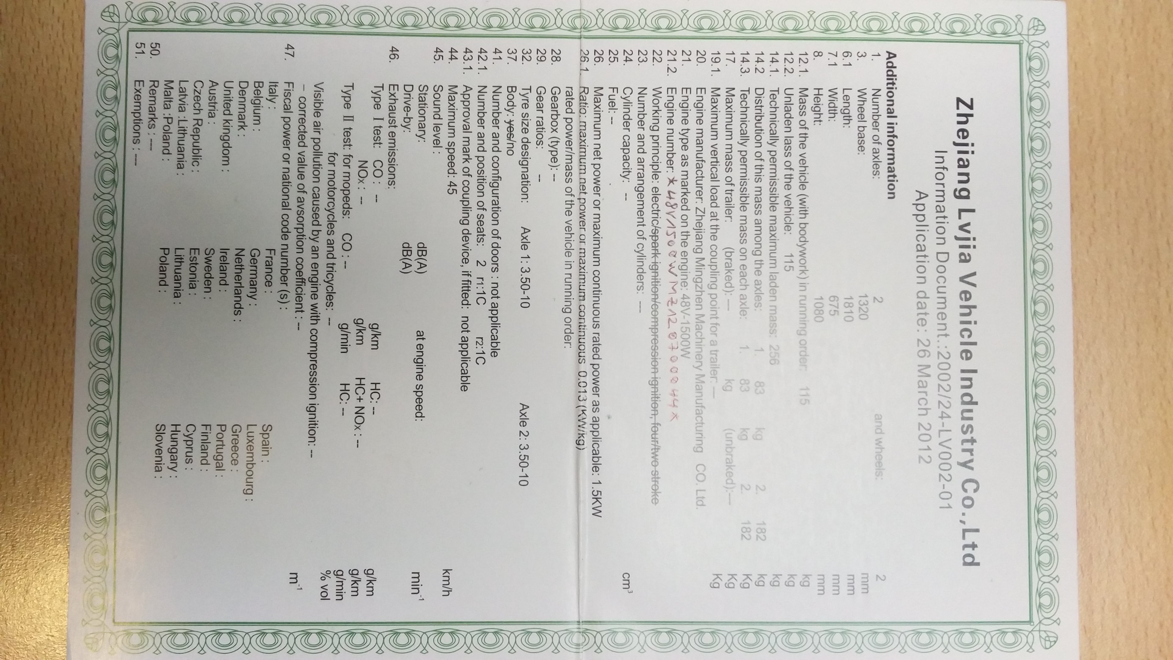

In den Papieren steht nur die Leistung und die Nummer des Motors, wobei ja das Leergewicht sinkt, ich habe zufällig 2 "gleiche" Roller mit Pb und Li, das COC unterscheidet sich grob nur bei der Fin.

Bei meinem Schrottroller steht in der COC das Blei drin ist.
War mir egal, und hatte auf LiFePo4 umgerüstet.
Das hat keinen Schwanz interessiert.
