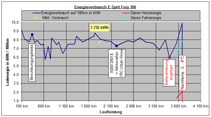

Ein Bild (plus ein paar erklärende Kommentare) sagen mehr als tausend Worte
Diese Woche war's lausig kalt, z.T. -8°C nachts, deshalb der aktuelle bislang höchste Spitzenverbrauch mit 2,04 kWh/100km Heizanteil
Alleine das Aufheizen der ausgekühlten Batterie von Sonntag auf Montag hat eine volle kWh verbraten!
Jede Fahrt zwischen dem Laden ist um die 22,4km über Land mit etwas Stadtverkehr, was zwischen 30 und 70% Entladung entspricht, je nach Batterietemp. Bei 25 bis 30°C wären es etwa 30%, bei 0°C die 70%. Auch deshalb die Batterieheizung, die erst den Betrieb unter 0°C erlaubt...
