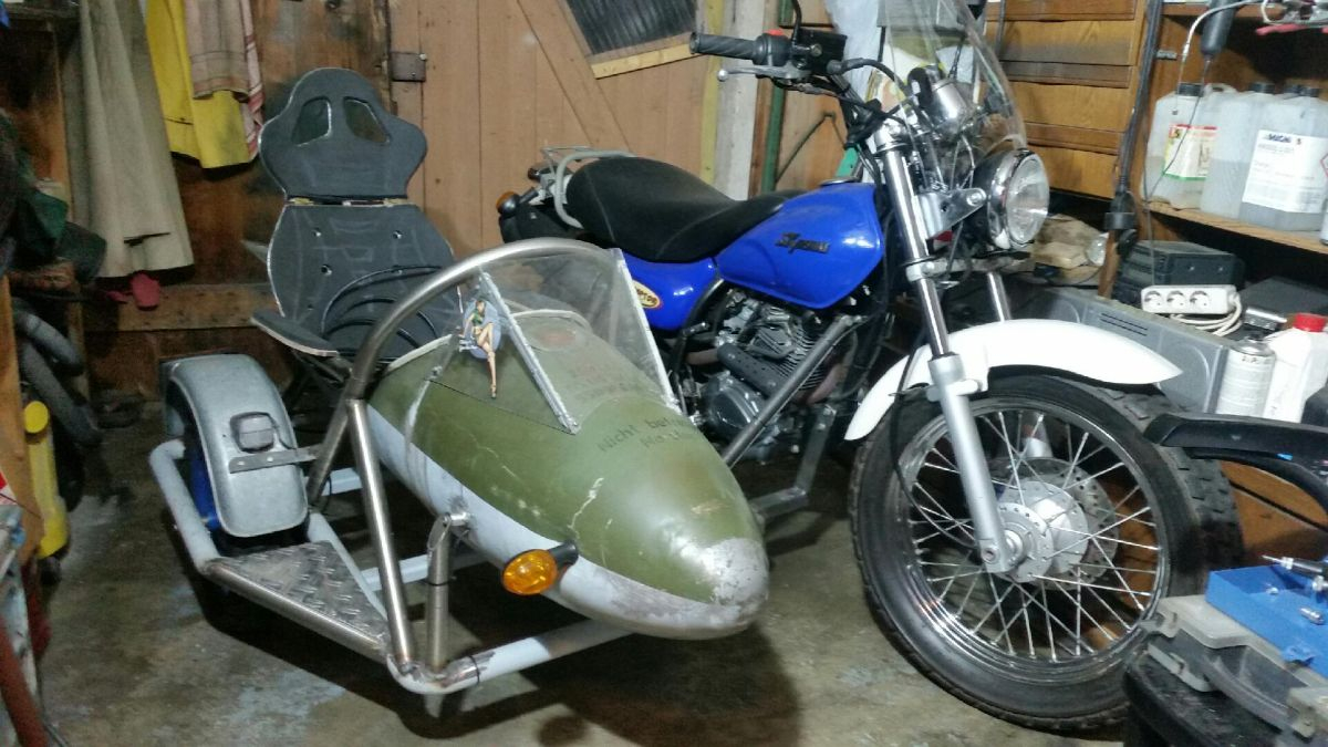

Jetzt bau ich grad ein Motorrad mit Beiwagen,was im Rohbau fertig ist, wo der Beiwagen elektrisch angetrieben werden soll.
Vmax vom Gespann ist 110-120 Kmh.
Die Felge vom Beiwagenrad hat 12 Zoll.
Hab so an ca. 2 Kw gedacht.
Das Ganze sollte so günstig als möglich werden...entweder ein Set in China ordern oder hier ein günstiges Fahrzeug ausschlachten.
Ich hab mich hier angemeldet, weil ich mir hierzu technische Hilfe erhoffe.
Vielen Dank mal schon im Voraus und Grüße Didi
