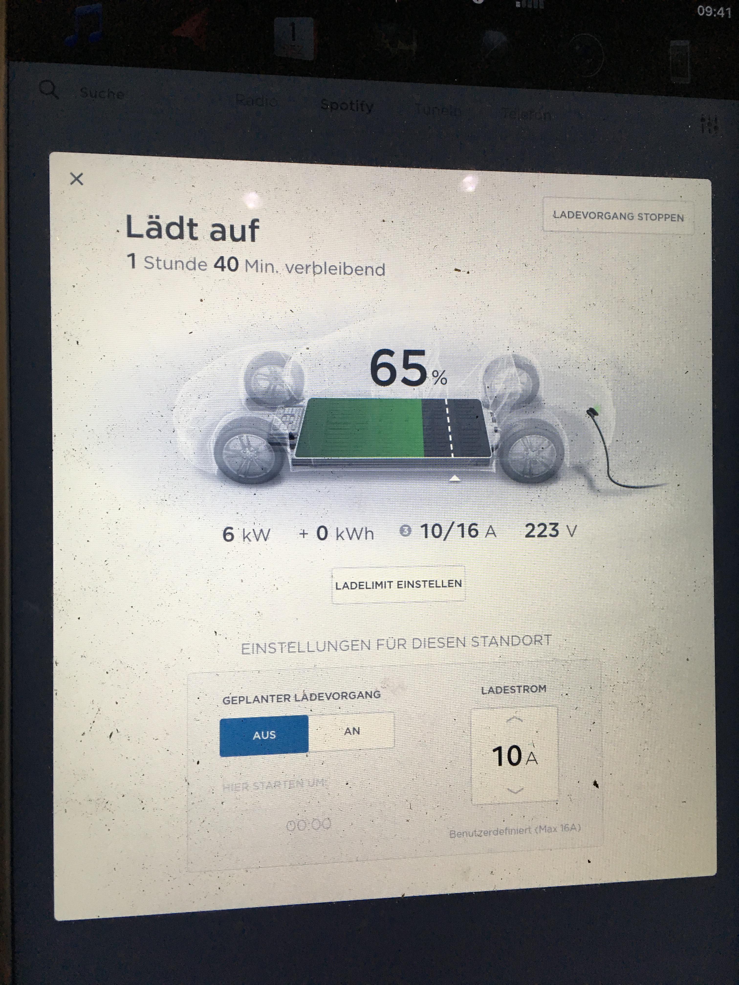

Nach einem Unfall mit unserem Model S (keine Schuld) und anschließender Bewertung als wirtschaftlicher Totalschaden haben wir beschlossen das Wrack zu übernehmen und zu zerlegen. Zunächst habe wir den Wagen mittels einer neuen 12V Batterie, Wiederherstellen der von den Einsatzkräften getrennten HVIL Verbindung und Überbrücken einer Sicherung, die gemeinsam mit den Airbags auslöst, wieder in einen fahrbaren Zustand versetzt. Außerdem ließ er sich dann wieder laden. Der Unfall ist mit ca. 60% Akkustand passiert und dort ist der Stand nach dem Trennen des HVIL auch geblieben – somit Bestand zu keiner Zeit Gefahr für den Akku. Vor dem endgültigen Entfernen des Akkus ist dieser auf ca. 75% geladen worden um einen größeren Puffer für die zeitweise Lagerung der Akkumodule zu haben.
