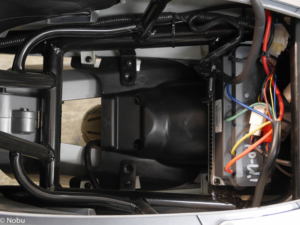

auch wenn derzeit alle Aufmerksamkeit bei den neuen Typen liegt, will ich was vom altehrwürdigen M1pro berichten.
Neugierig wie ich bin, hab ich mal unter's Akkufach geschaut, ob's da ausschaut wie bei Hempels hinterm Sofa.
Auch wollte ich wissen was auf mich zukommt wenn Hinterrad / Motor ausgebaut werden müssen. Wie ich finde, aufgeräumt und ausreichend servicefreundlich.
Diesen Einblick wollte ich den technisch interessierten nicht vorenthalten.
Gruß Nobu

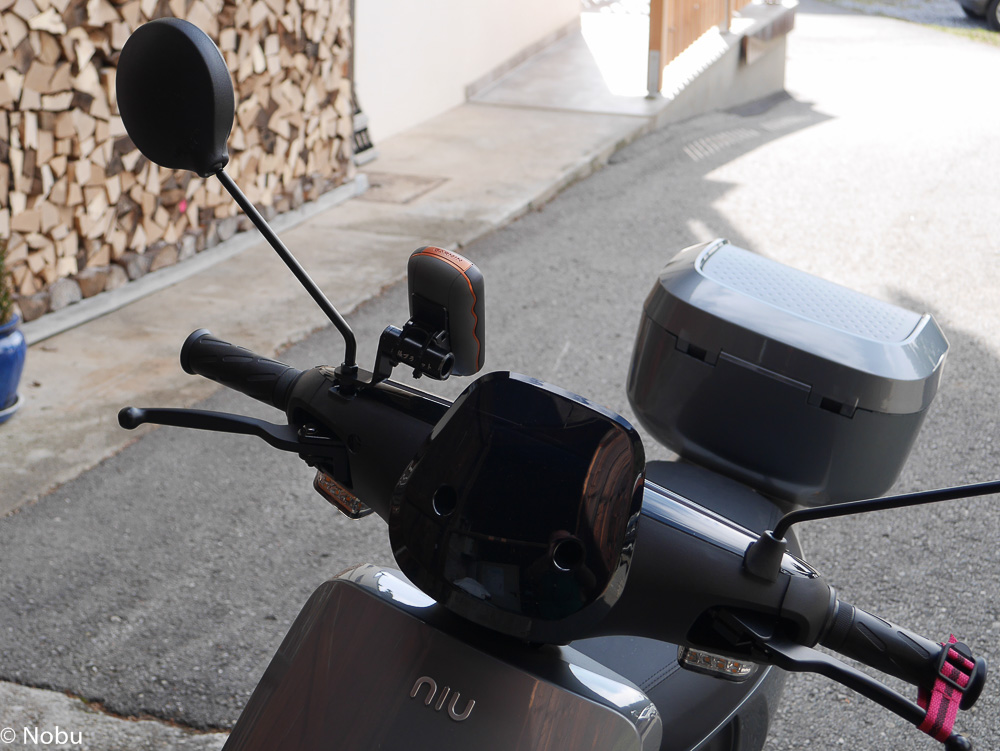

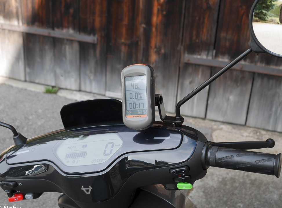

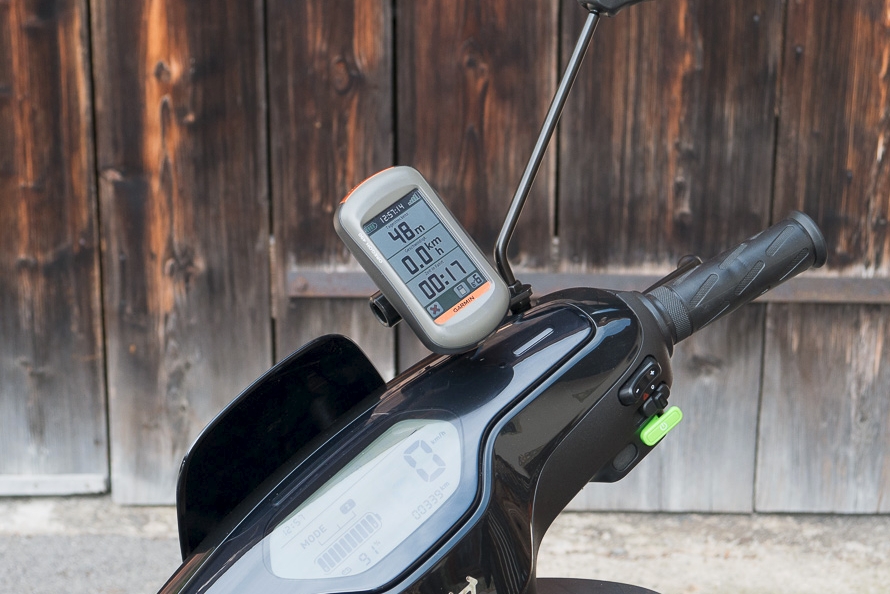

Bei den Chinesen gibt es einen Universal-Halter (eine Art Lenker-Ersatz). Etwas Nacharbeit war erforderlicht, Anpassung des Winkels für waagerechte Lage und Verkleinerung des Loches für das Spiegelgewinde (nötig sind 8, ist 10mm, mittels einem 4mm langen Rohrstückchen)
Alles was sonst an einem Lenker befestigt wird kann man da festmachen.
Bei mir ist es eines unserer Outdoor-Navis.
Erster Einsatz: Test der Tachoabweichung: Es werden 3km/h bei 40 zu viel angezeigt. (Die Firmware im M1pro ist aktuell, TRA 01C19).
Gruß Nobu

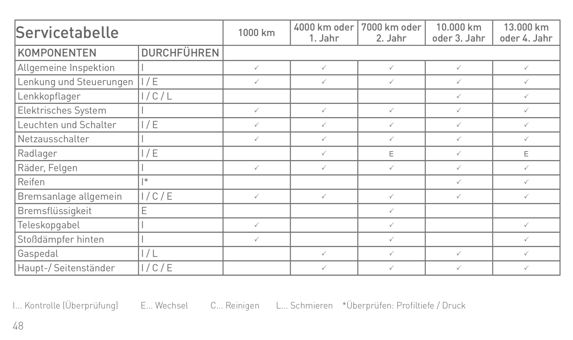

Warum war der erste Service bei dir erst jetzt? Im Handbuch steht nach 2 Monaten und dann alle 6 Monate!

- davidflorian
- Beiträge: 1769
- PLZ: 22927
- Wohnort: Großhansdorf
Re: Mein M1 pro ist da
Wie kommst du auf 2 Monate? Bei mir steht im Handbuch auf Seite 48 1000km.AndreBI hat geschrieben: So 28. Apr 2019, 14:43 Warum war der erste Service bei dir erst jetzt? Im Handbuch steht nach 2 Monaten und dann alle 6 Monate!

AndreBI
Weil diese Bedienungsanleitung für die 2019er Modelle ist und ich ein 2018er Modell habe!!
Optisch und technisch hat sich bei beiden Modelljahren nichts geändert.
Meine Bedienungsanleitung in Papierform beinhaltet diese nach 2 Monaten oder 500km. Die Anleitung, die ich von KSR per Mail bekommen habe, zeigt das, was du oben gepostet hast.
Und ich halte mich an dass, was in meiner Anleitung in Papierform drin steht.
Vorher ein bisschen lesen hätte dir die Antwort auch gegeben.

diese abgebildete Tabelle passt aber nicht zum Link oberhalb und entspricht der vom M+ ?
Das Manual zum Link, u.a. mit V1.5 bezeichnet, entspricht meinem mitgelieferten gedruckten von 2018.
Bei den Manuals gibt's auf Seite 48 keine Service-Tabelle.
Gruß Nobu
