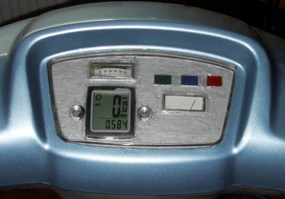

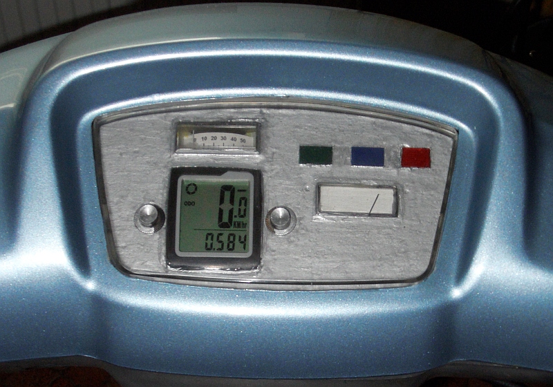

Weil u.A. auch die Tachowelle zu kurz war und daher keine Anzeige mehr stattfand, habe ich kurzerhand einen Umbau auf Digital vorgenommen, nicht zuletzt auch wegen der genauen Justierbarkeit auf den vorhandenen Radumfang:

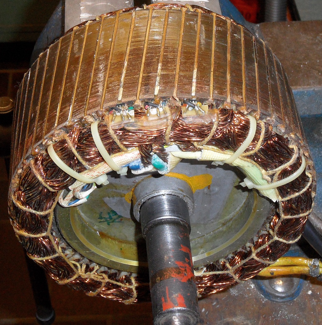

Dass der Roller so langsam ist, hängt warscheinlich hauptsächlich damit zusammen, dass ein "unbekannter" Bürstenmotor von mir eingepflanzt worden ist. Siehe: viewtopic.php?f=1&t=799 :roll:

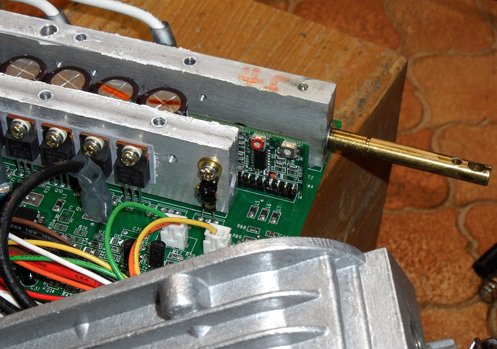

Sodelle - die Sache mit den Restimpulsen bei "Vollgas" ist erledigt :arrow:
Im EVT-Controller wird die Gaszugstellung durch eine Kulisse, die den Infrarotstrahl zwischen LED und Fotosensor mehr oder weniger abblendet, geregelt. Die Impulsbreite bei Vollgasstellung der Blende kann mit einem Poti so eingestellt werden, dass die Leistungsendstufe zu 100% durchschaltet. Ich habe das betreffende Poti mit einem roten Kreis markiert.
Die nächste Probefahrt wird zeigen, was das gebracht hat.
Edit: Die Endgeschwindigkeit hat sich nur unmerklich erhöht. Aber sobald es etwas bergauf geht, steigt die Stromaufnahme zügig Richtung :arrow: 50 A. :!: Dabei sinkt die Geschwindigkeit drastisch ab (< 15 km/h). :cry:

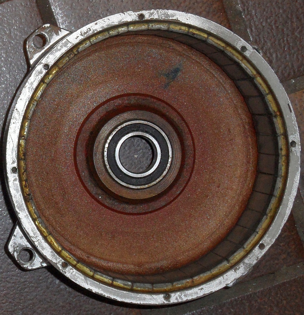

So sieht mein neuer Motor von innen aus:
Ganz oben, kann man zwischen den Polblechen die drei Hallsensoren erkennen:
Im Vergleich zum Original EVT-Bürstenmotor, stehen jetzt ca. 50% mehr Polbreite und ein deutlicher Zuwachs des Magnetspaltkreisdurchmesser zur Verfügung.
