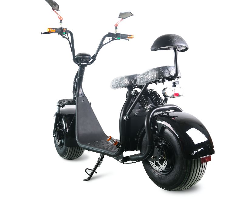

Re: COC Zulassung wie prüfen?
Die Firma SUNROYI GLOBAL LTD kenne ich nicht.
Das ist eine interessante Weiterentwicklung mit schwingender Hinterachse.
Für Deutschland aber nicht zugelassen wegen den Ochsenaugen als Blinker und Nummerschildhalter mit Beleuchtung fehlt auch.
Was soll der den Kosten mit Zoll und Steuern?
Gruß Harry
Wie sieht die Nummernschild Halterung aus Und wie müssen die Blinker aussehen? Gibt's da nur eine Variante?

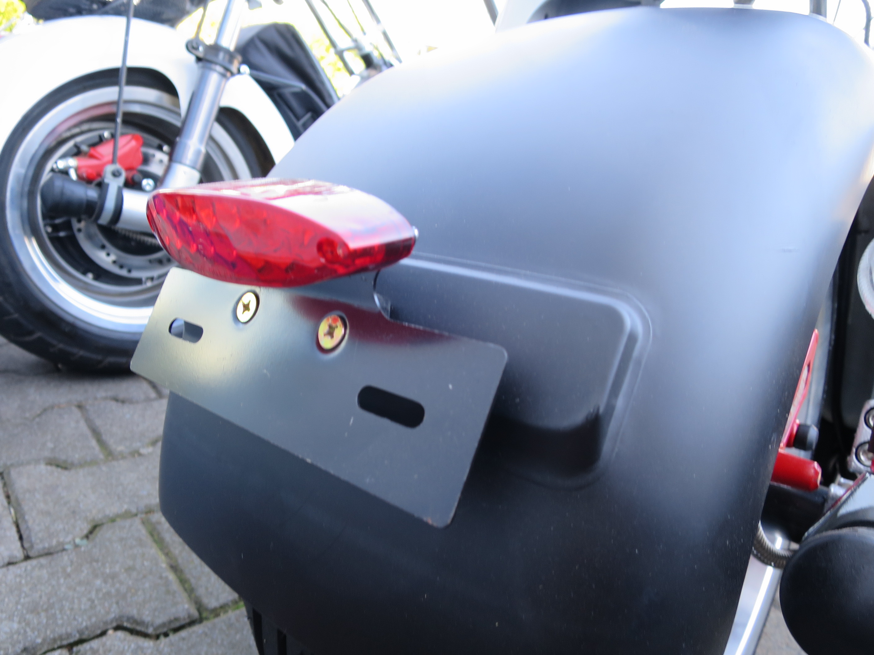

So sollte es aussehen:
Bei den Blinkern vorne zwei und hinten zwei mit entsprechendem Abstand.
Ein Zweisitzer mit nur 1000W und einem 12Ah-Akku macht eigentlich keinen Sinn.
Gruß Harry
Abstand der vorderen Blinker zueinander mindestens 240 mm (Innenkante Blinkerglas zu Innenkante Blinkerglas). Abstand der hinteren Blinker zueinander mindestens 180 mm.
Das Aussehen der Spiegel spielt keine Rolle.
