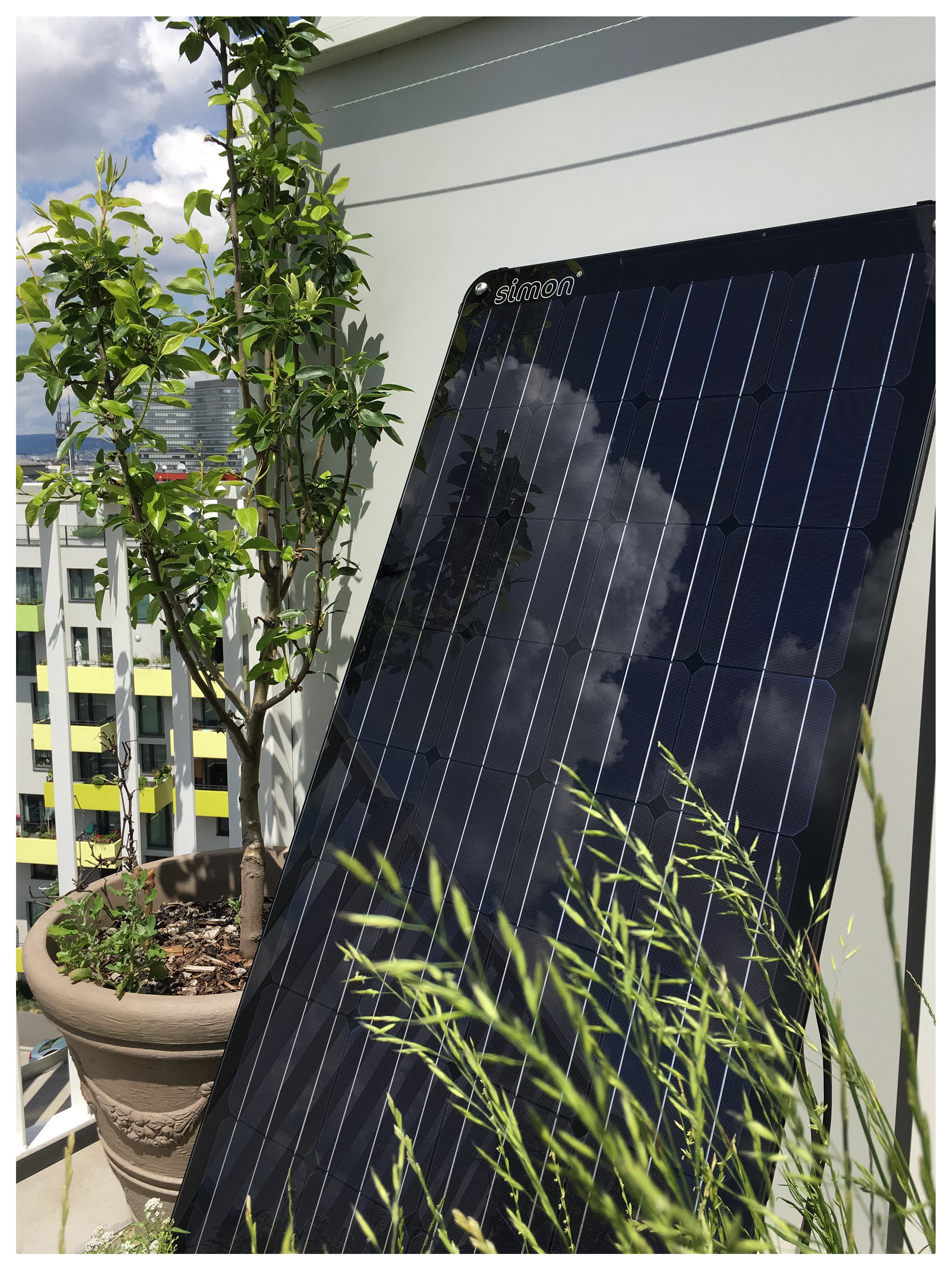

Ich hab den Simon am Balkon stehen ;-)
(Leider nur 150 Watt & hat vor 5 Jahren noch 500€ gekostet)

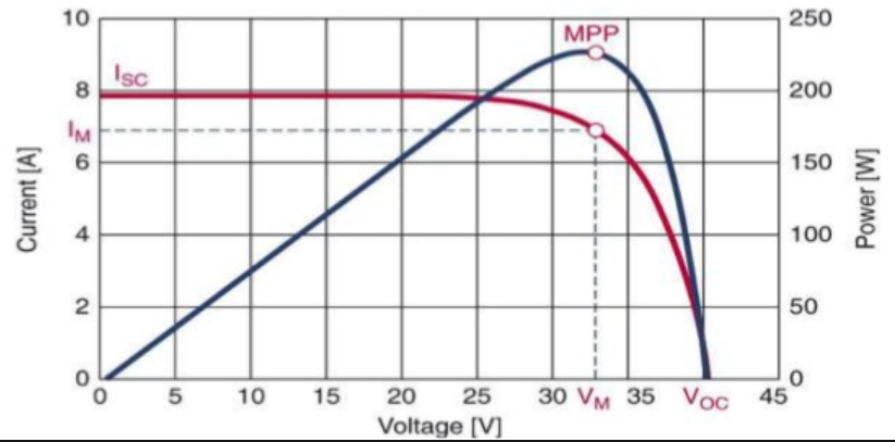

Wie schon geschrieben: Die Boost-Converter besitzen logischerweise kein MPPT, um ein PV_Modul effizient nutzen zu können, muss der Strom aber je nach Sonneneinstrahlung begrenzt werden. Bei einem 300-Wp-Modul sieht die Lastkurve bei Sonneneinstrahlung von 1000 W / m² etwa so aus:
Ändert sich die Intensität der Einstrahlung, verschiebt sich der MPP entsprechend.
Der von Dir genannte Wandler (habe so einen hier) hat übrigens auf der Primärseite eine 10-A-Sicherung, die 600 W erreicht man also nur bei einer Eingangsspannung von genau 60 V. Die Ausgangsstrombegrenzung muss entsprechend gewählt werden, bei einem 12-V-Modul und einem angenommenen Wirkungsgrad des Wandlers von 80 %, also maximal 1,7 A, vorausgesetzt, das Modul schafft unterhalb seiner Nennspannung sowieso keine höheren Ströme. Da dauert das Laden schon so seine 12 Stunden. ;)
