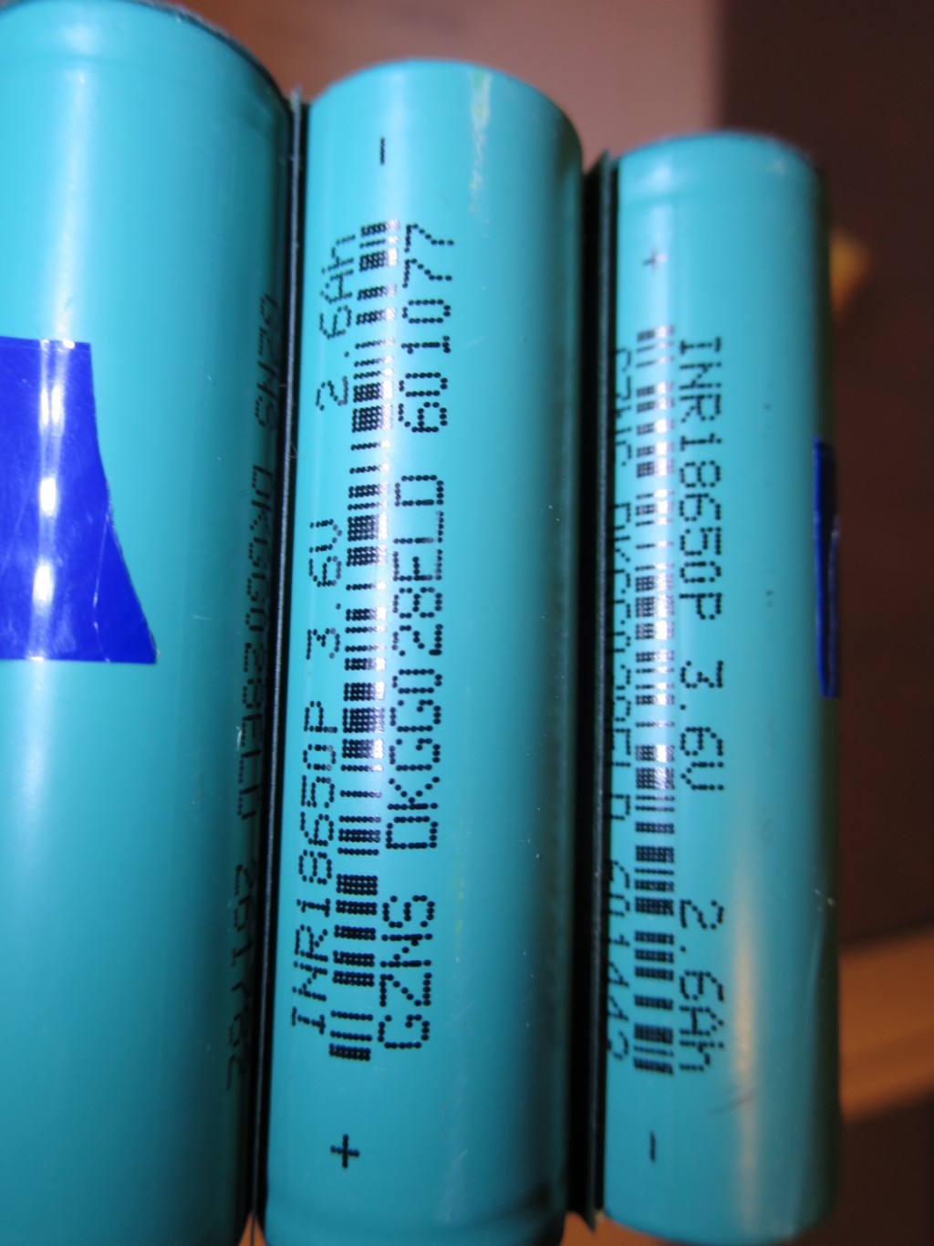

Aus dem Aufdruck der Zellen kann ich den Typ nicht erkennen.
Vielleicht kann da jemand helfen.

Es könnte aich um Zellen des Hersteller PBI handeln.
viel findet man nicht darüber.
Evtl. das Nachfolgemodell dieser Zelle

Achim du hast recht. 3,5V Entladespannung (Landespannung) ist die Spannung, bei der Modellbauflugzeuge zum Landen 'runtergeholt werden. Die tiefstmögliche Entladespannung ist 2,5V. Persönlich führe ich nicht unter 3V/Zelle. INR steht eigentlich für Samsung. Da schaute ich einmal bei nkon.nl.Samsung INR18650-29E 2900mAh E6 - 8.25A - die 26E 2600mAh gibt es wohl nicht mehr.

Ich dachte auch zuerst an Samsung. In der Regel steht aber der Name Samsung auf dem Schrumpfschlauch.
Es gibt noch einige andere Firmen deren Zellen auch mit INR beginnen.
Zellen mit 2600 Milliamperestunden sind ja eigentlich noch nicht so alt. Deshalb ist es komisch dass man bei Samsung darüber überhaupt nichts im Netz findet die mit dem Endbuchstaben P enden.
