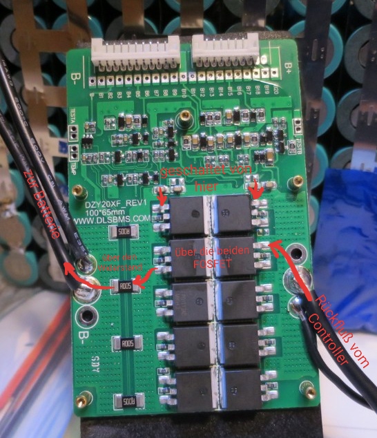

Es spricht gegen ein defektes BMS, da mit etwas Laden wieder alles funktioniert.
Das BMS wird direkt mit der vollen Batteriespannung (60V) versorgt.
Die 5 parallel geschalteten MOSFET stellen die Verbindung zum Controller her.
Wenn also ein Schaltkriterium erfüllt ist, wird die Verbindung zum Controller unterbrochen und alles ist tot.

Bei meinem BMS von der Firma DALISHEN Technology, die auch BMS für eAutos herstellen, ist die Platine für 18S aufgebaut und auch bestückt. Betrieben wird wird mein BMS nur als 16S. Es geht also, die Frage ist nur wie?
Die in Reihe geschaltet MOSFET vom Typ NCEP01T13AD sind für 100V und 150A ausgelegt. Davon auch noch fünf parallel geschaltet. Die MOSFET sind nur zum Schalten, denn wenn sie auch regeln müssten, würde bei den Stromstärken der sofortige Hitzetot eintreten.
Die teure Lösung mit den 2 hintereinander geschalteten MOSFET bedeutet wohl, dass die Schaltkriterien nicht durch ein Logik-IC zusammengeführt werden konnten.
Die Stromstärke wird sicherlich durch die vier parallel geschalteten 5mΩ Widerstände ermittelt.
Mit dem Schlafmodus wäre ein interessantes Feature, aber ich habe da so meine Zweifel.
Wenn ich nur ein paar Sekunden das Ladegerät anschließe, wird das BMS wieder aktiv, geht aber nach ca. 15 Sekunden wieder aus. Wenn ich 1 Minute das Ladegerät anschließe, bleibt das BMS für 1 Tag aktiv.

Vom Tippfehler will ich mal absehen, du meinst sicherlich 16S-BMS.Peter51 hat geschrieben: Mi 26. Dez 2018, 18:50 Ein 20S BMS wirst du nur für eine 60V Batterie nutzen können. ....
Wofür soll das gut sein, mir erschließt sich der Sinn nicht.Peter51 hat geschrieben: Mi 26. Dez 2018, 18:50 2. Kommt beim Laden eine Zelle (und parallelgeschalte) über 4,2V wird der Ladevorgang kurz unterbrochen - Hysterese plus/minus 0,05V.
Dieser Aussage ist doch sehr pauschal.Peter51 hat geschrieben: Mi 26. Dez 2018, 18:50 3. Die dicken MosFets lassen nur einen Strom von 35A zu. Für 100msec sicher auch einmal 70A. Bei Kurzschluß schalten sie den Laststrom ab.
