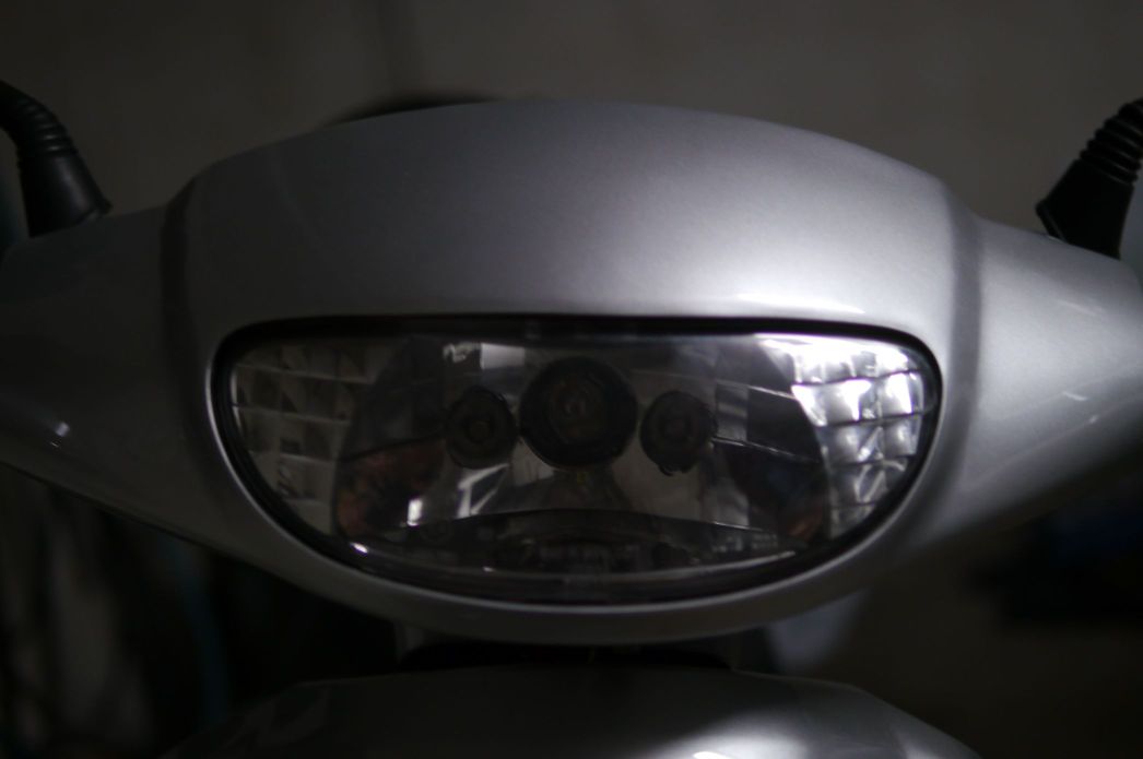

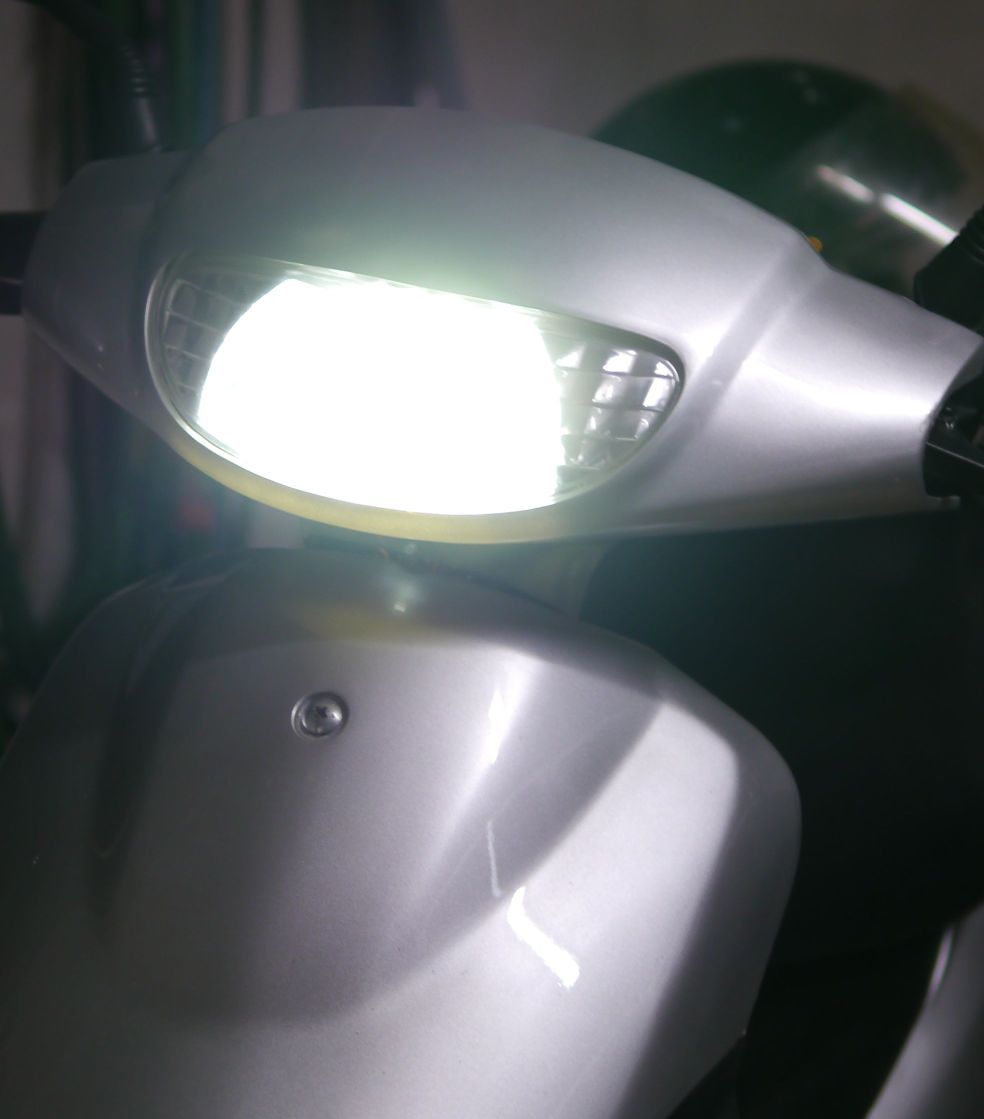

das war wohl ich mit dem LED Umbau.
Im Hauptscheinwerfer habe ich 3 High Power LED eingebaut.
Zwei Stück von denen:http://www.led-tech.de/de/High-Power-LE ... 20_77.html + Linse. (je 228 Lumen)
Und eine dritte in der Mitte (siehe Bilder) mit einer etwas größerer Linse. (diese hatte ich aus einem defekten 230V LED Strahler ausgeschlachtet)
Das ganze war ne große Bastelei mit Dremel, Feile und Heißklebepistole
Habe jetzt kein Fernlicht mehr , dafür ist das Licht heller als die originale 25Watt Biluxfunzel.
Blenden tut es nicht mehr als ein Auto Xenonlicht. Bisher hat sich noch kein Verkehrsteilnehmer darüber beschwert. (Lichthupe)
Die LEDs ziehen zusammen ca 300 mA (alle in Reihe)macht knapp 4 Watt.
Grüße ...
