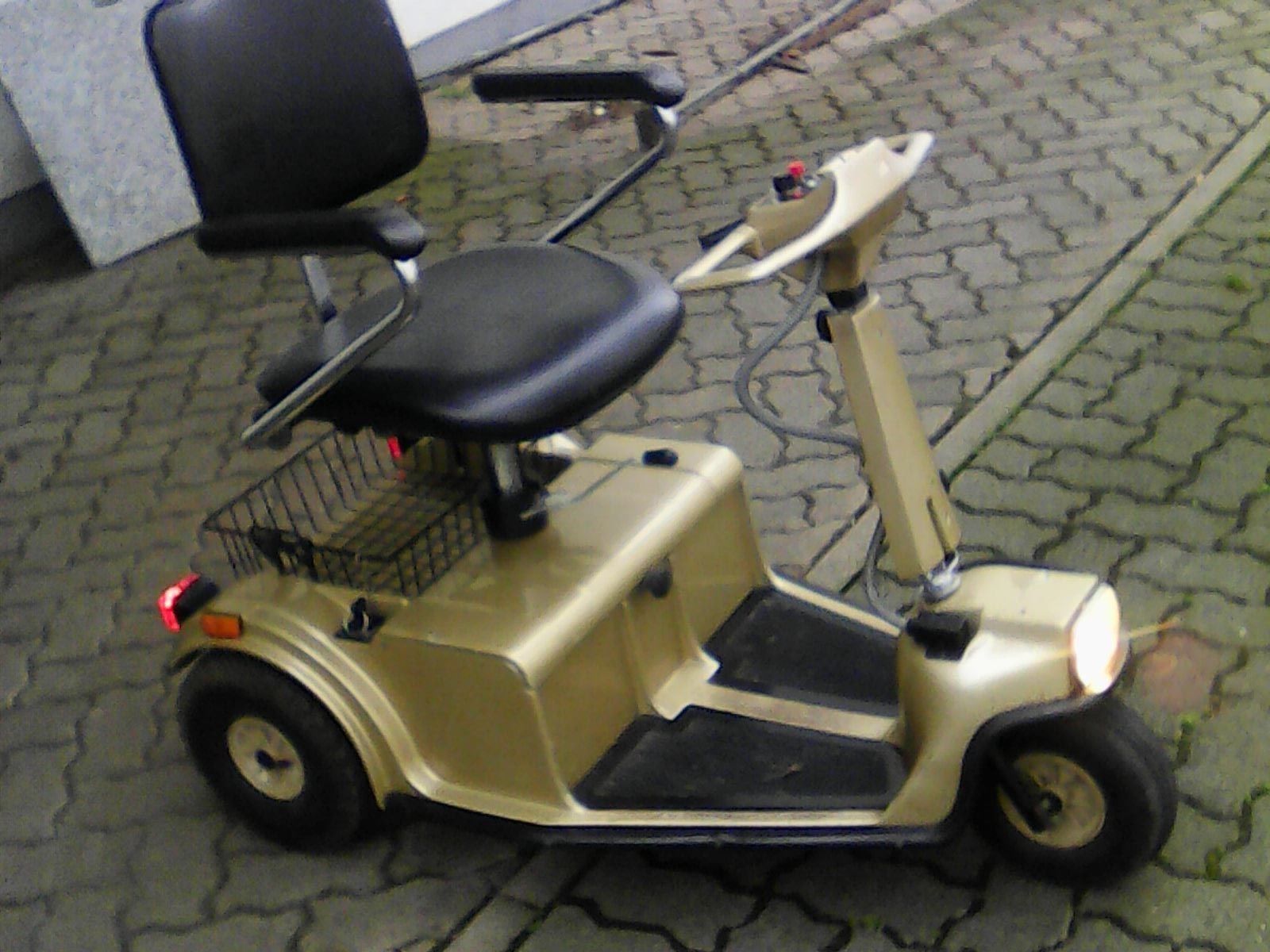

Wie wäre es mit einem Dreirad
Da ist genug Gewicht auf der Hinterachse und die Reifen können die Kraft auf die Piste übertragen.
Gruß Harry
