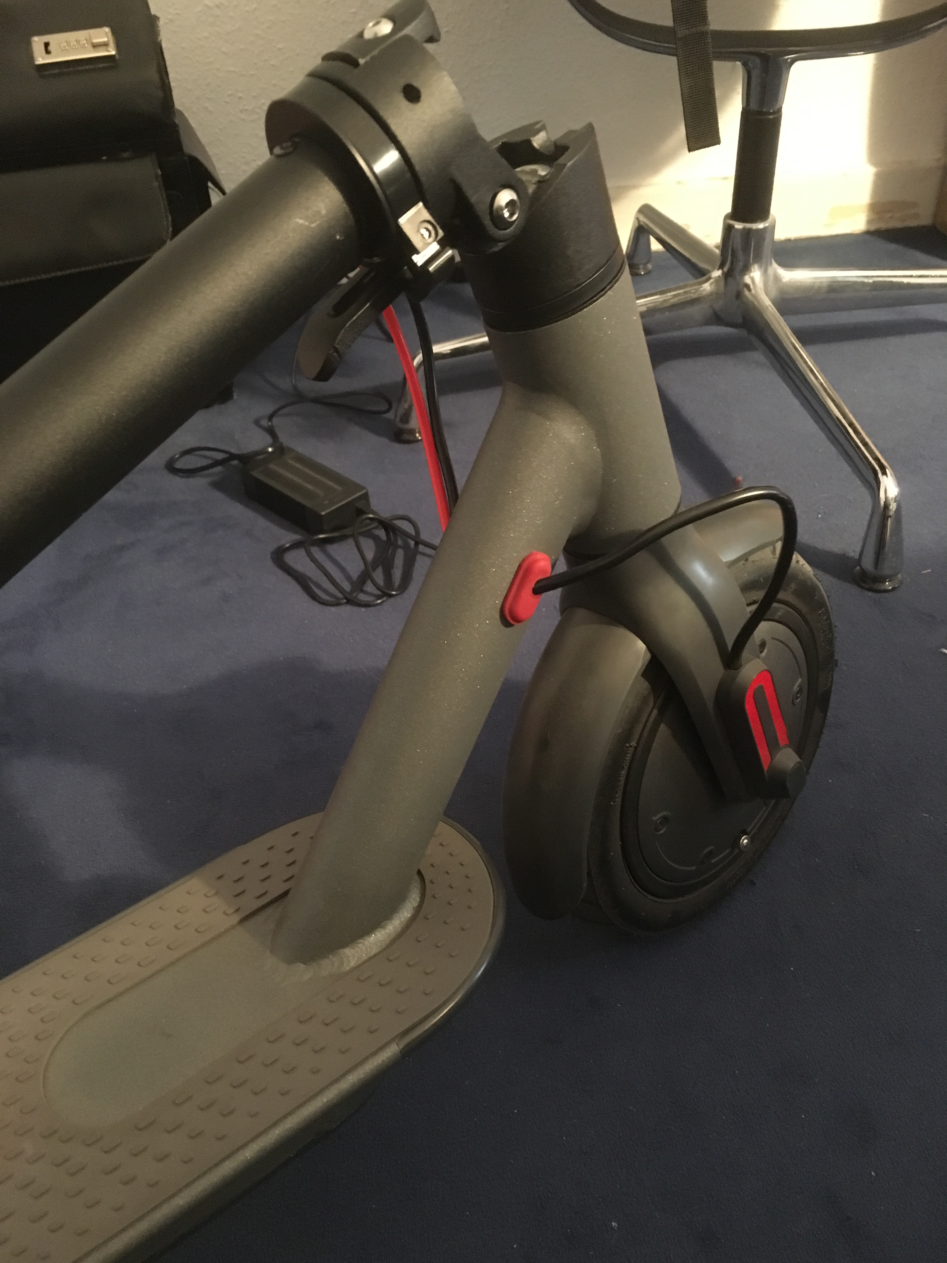

Hallo an euch alle da draußen,
ich habe mir vor einer Woche den Xaomi M365 von Forca als Importeur gekauft.
Forca vertreibt den M365 ja seit ~Mitte Februar als den Forca Campman :https://www.forca-sports.de/2018/02/18/ ... i-scooter/
Blootooth funkioniert nicht und ich vermute stark, dass es sich um die Youth Version handelt.
Meine Fragen an euch wären:
- Ist das auch wirklich die Youth Version oder wurde mir ein Plagiat verkauft?
- Kann ich die Batterie mit einer ~8Ah - Version ersetzen?
Hier sind einige Bilder von dem "guten Stück" :

Der User namens List verkauft Akkus mit einer höheren Kapazität für den M365. Mein Tipp wäre bei ihm anzufragen, ob das möglich ist.

Die Ladeelektronik ist meines Wissens im Akkupack integriert, das bedeutet nach meinem technischen Verständnis, dass es funktionieren müsste. Was auch für eine Kompatibilität spricht ist die Tatsache, dass es gar keinen Ersatzakku für die youth edition gibt. Jedenfalls ist mir noch keiner untergekommen.

Korrektur: Der Controller ist nicht im Akkupack integriert, sondern vorm Akku liegend verbaut.

Es ist jetzt eine gute Weile her aber Forca hat mir einen Ersatzakku mit richtiger (6Ah) Kapazität zugeschickt.
