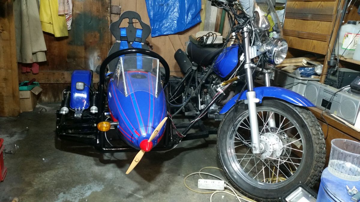

Da ich jetzt grad Zeit habe, weil ich auf den Controller warte, hab ich an der Mechanik weiter gearbeitet.
Sieht schon mal ganz gut aus. Hab aber noch viel zu tun bis im März Der Propeller ist ein Eyecatcher für die Retro-Classik in Stuttgarter .

Das sieht echt scharf aus mit dem Propeller
Und wappne Dich gegen die zwangsläufig aufkommende Frage, ob denn über den Propeller die Batterie geladen werden könnte, oder gar das ganze Gespann als Perpetuum Mobile mit dem vom im Fahrtwind drehenden Prop gleich unbegrenzt weit elektrisch fahren kann
Oder ob er auch angetrieben wird und so mehr Vortrieb erzeugt...

ME, ich sehe, du denkst mit
ja, der Prop läuft...bei 3000 Umin hab ich in der Garage aufgehört...9000 kann er.

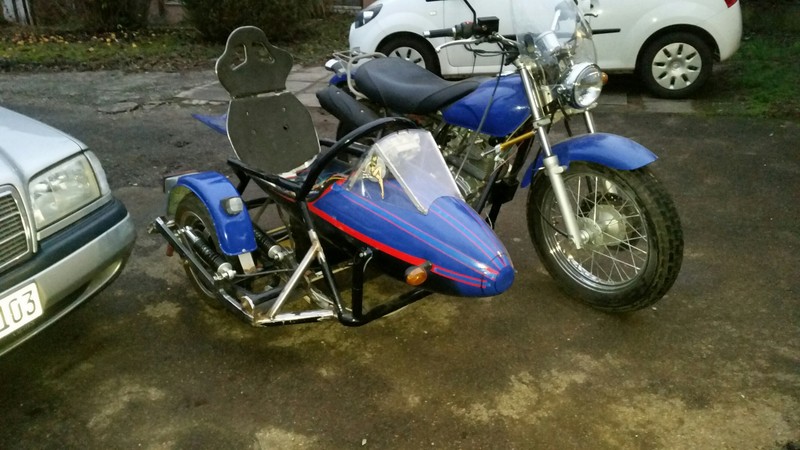

Beide Hybridgespanne sind jetzt Messefertig zur Retro-Classik in Stuttgart.
- Beiträge: 20830
Re: Gespann mit el. Seitenwagenantrieb
Die sehen einfach nur cool aus
