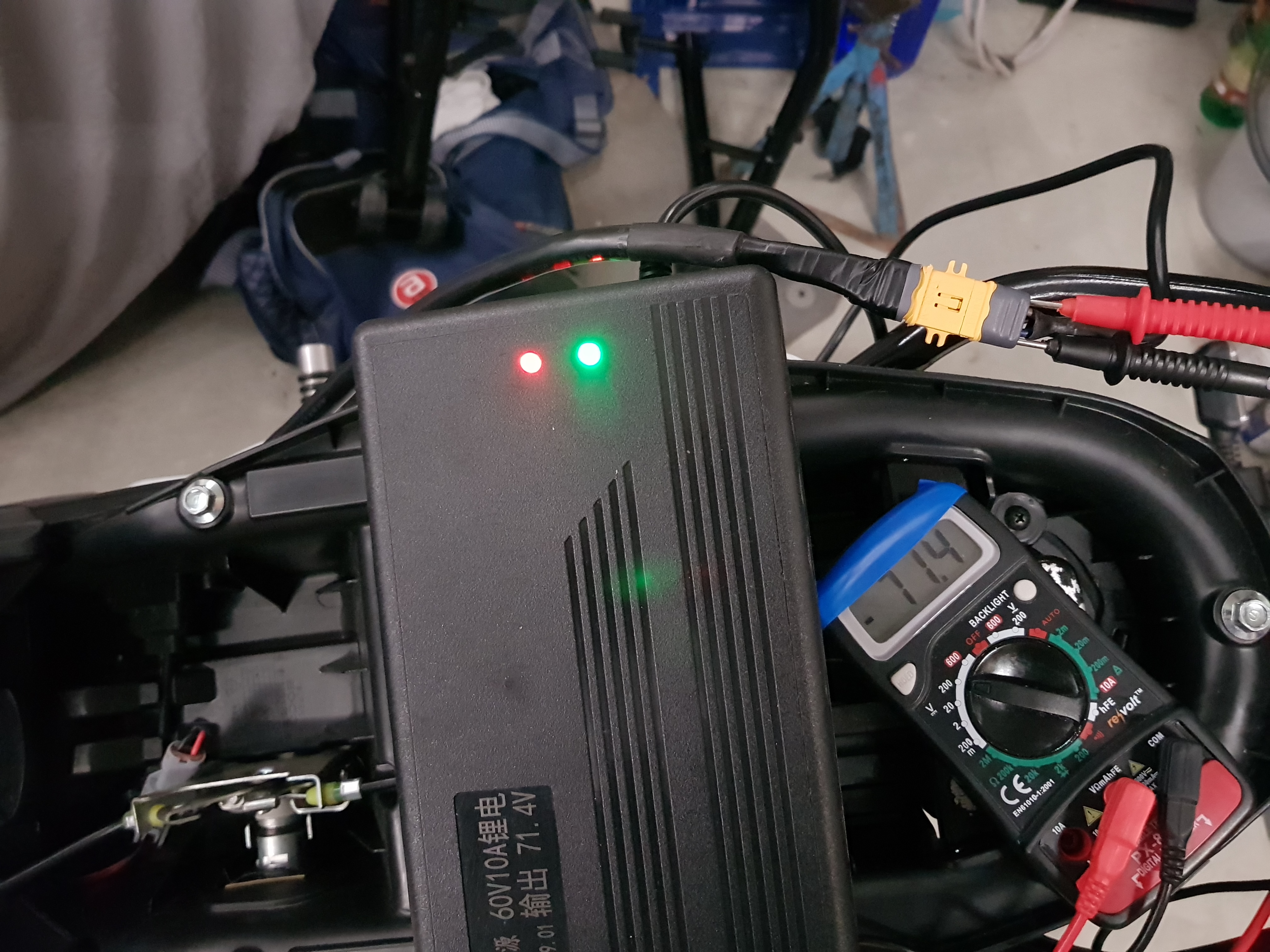

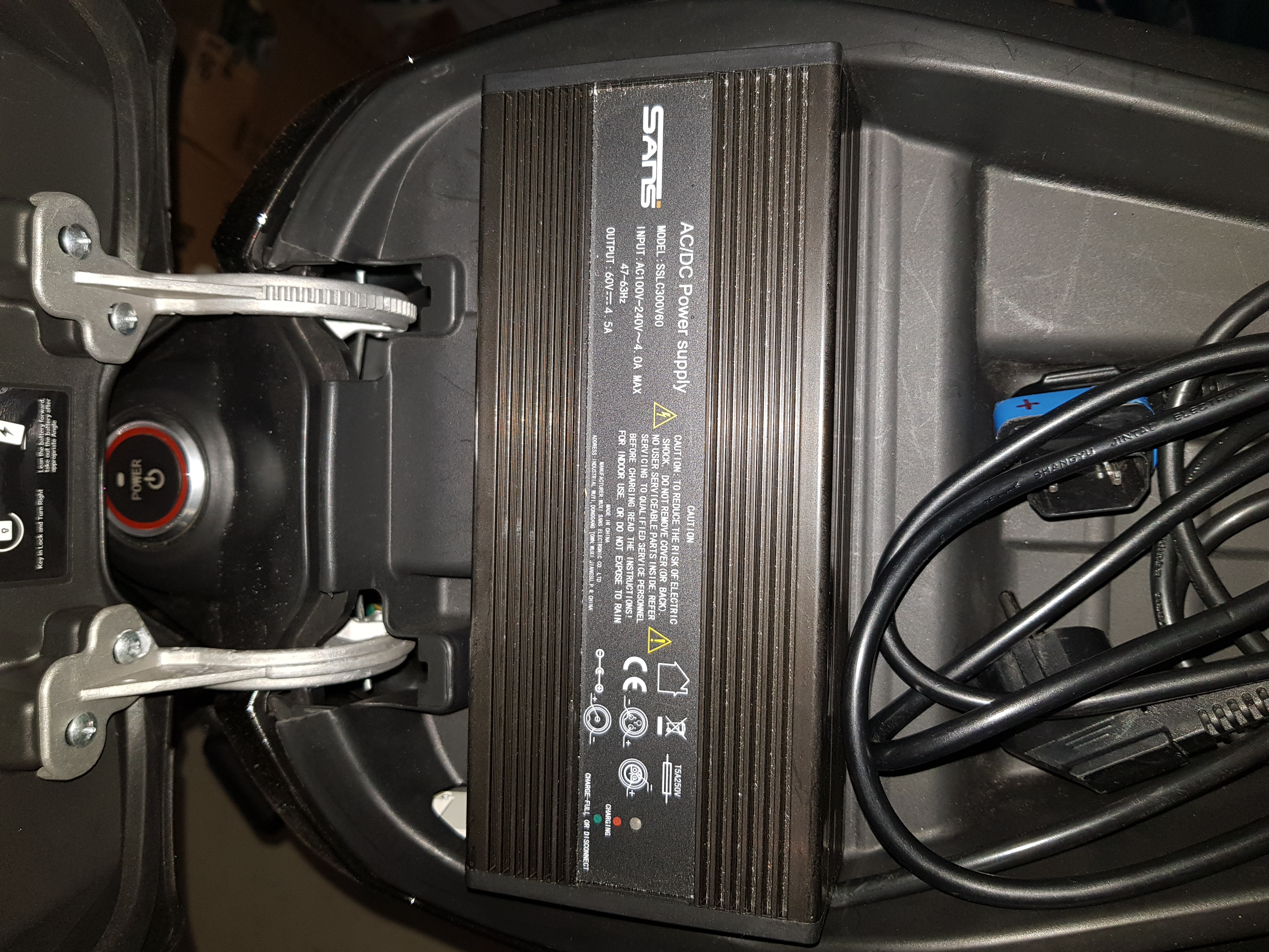

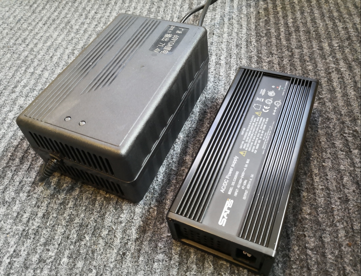

Original Ladegerät: ca. 20x9x5,5cm (LxBxH)
China 10A Ladegerät: ca. 20x12,5x8,5cm
Ist wie das originale aktiv belüftet aber nicht ganz so nervig von der Tonlage da ein relativ großer Lüfter verbaut ist (80x80mm PC Lüfter). Keine Geruchs oder Wärmeentwicklung, sicher könnte man relativ einfach eine hochwertigere silent Lüfter verbauen.
Leider steht meine Soco schon in Ihrem Winter Quartier, wollte noch ausprobiert haben ob das Ladegerät in das Gepäckfach passt wie das originale...
Muss ich die Tage eh hin und probiere ich noch mal aus für die es interessant ist.
Auch werd ich ladestand abhängig mal eine Leistungsmessung des Ladegerät machen was wirklich raus kommt. Ich habe bereits in den Käufer Kommentaren gelesen das lediglich 9A raus kommen sollen, ich vermute das wird aber je nach Ladestand variieren.
Das wird aber erst zum Saison Anfang 2019 sein.
Für Interessenten denen AliExpress mit Kreditkarte zu suspekt ist, denen könnte ich auch einen link über ebay raussuchen. Hatte ich bereits gefunden und via. Paypal zahlbar.

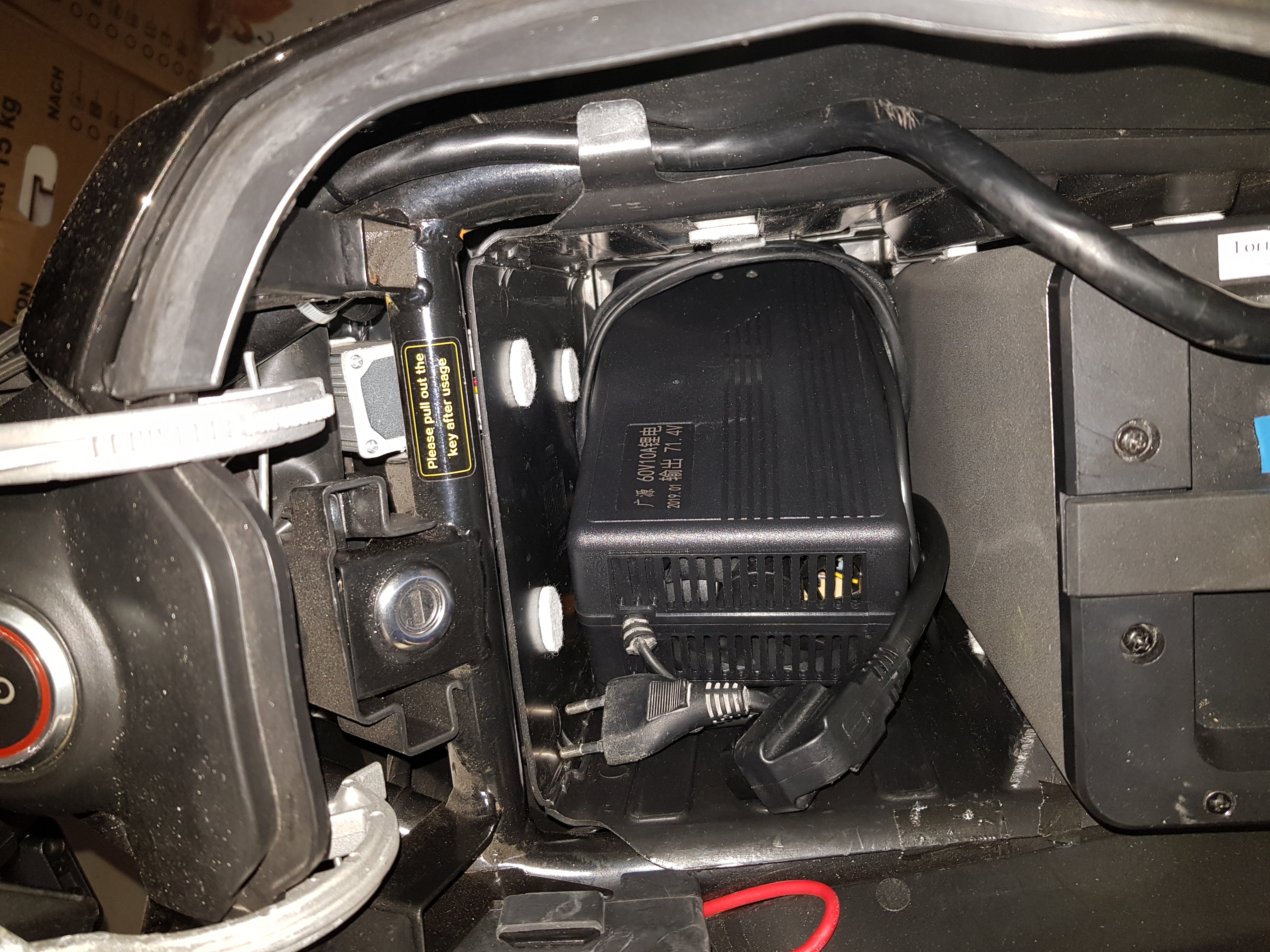

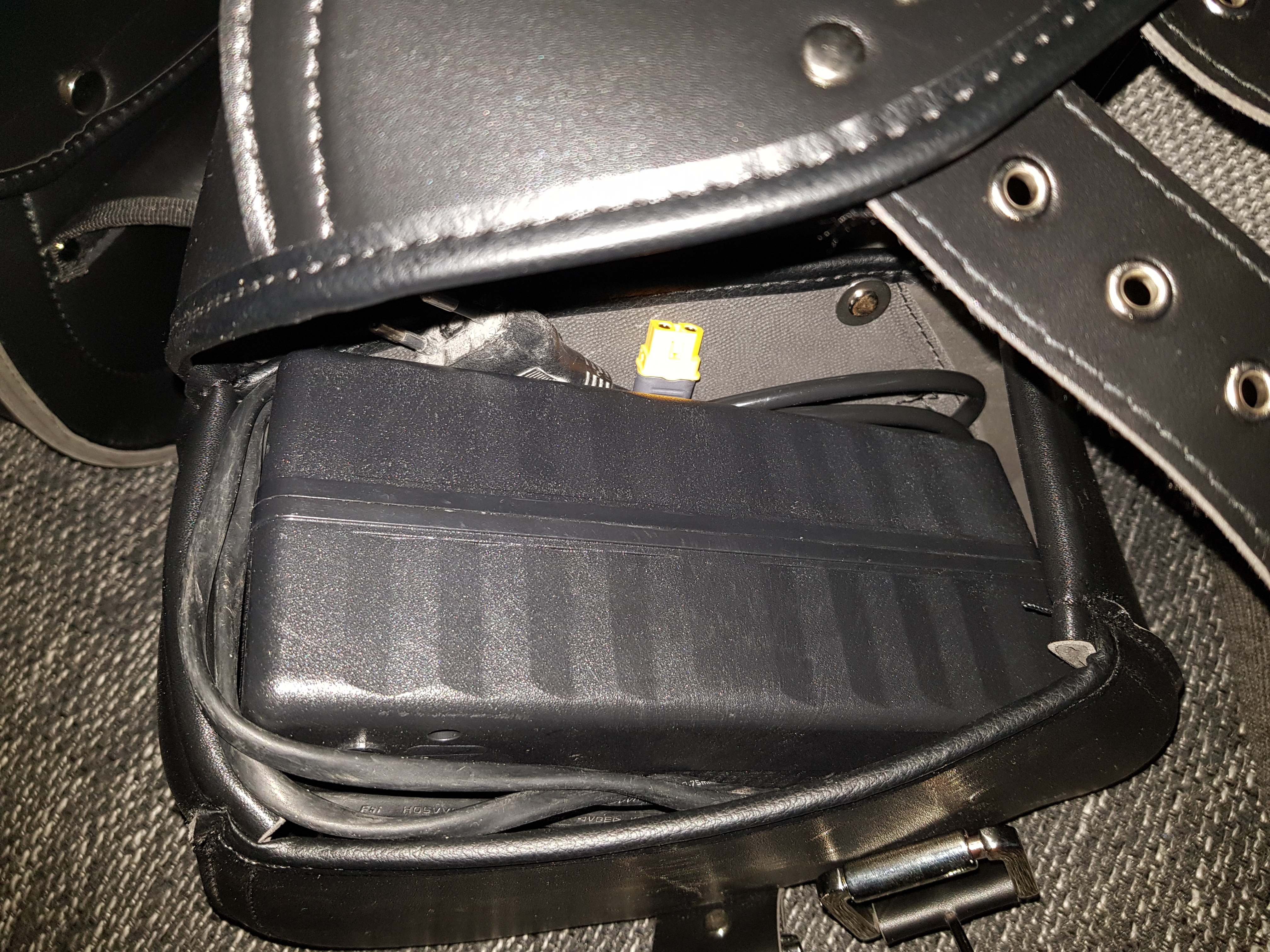

Hatte das gleiche auch bestellt und getestet bei interesse kurzes Video :https://www.youtube.com/watch?v=UfMB7LGa2R4

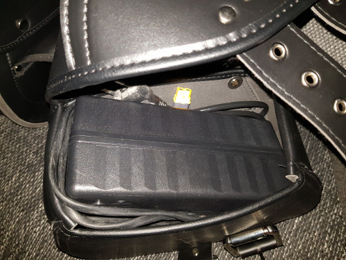

Passt leider von der Größe nicht in die obere Abdeckung wie das Orginale : Passt nur in das vordere Akkufach : oder in die seitliche Satteltasche die ich bei mir dran habe.

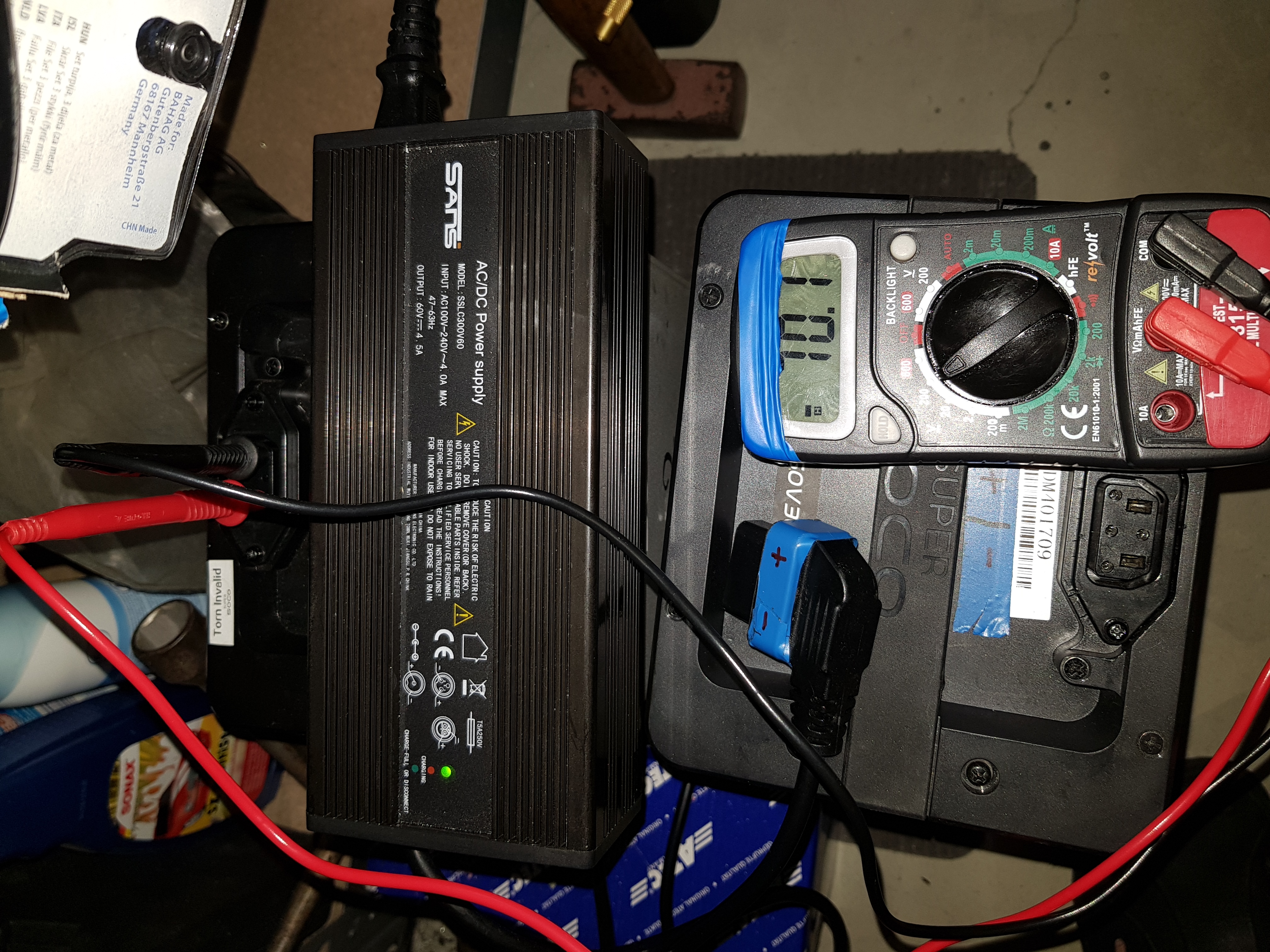

Guck mal hier:Ladegerät noch eingesteckt:

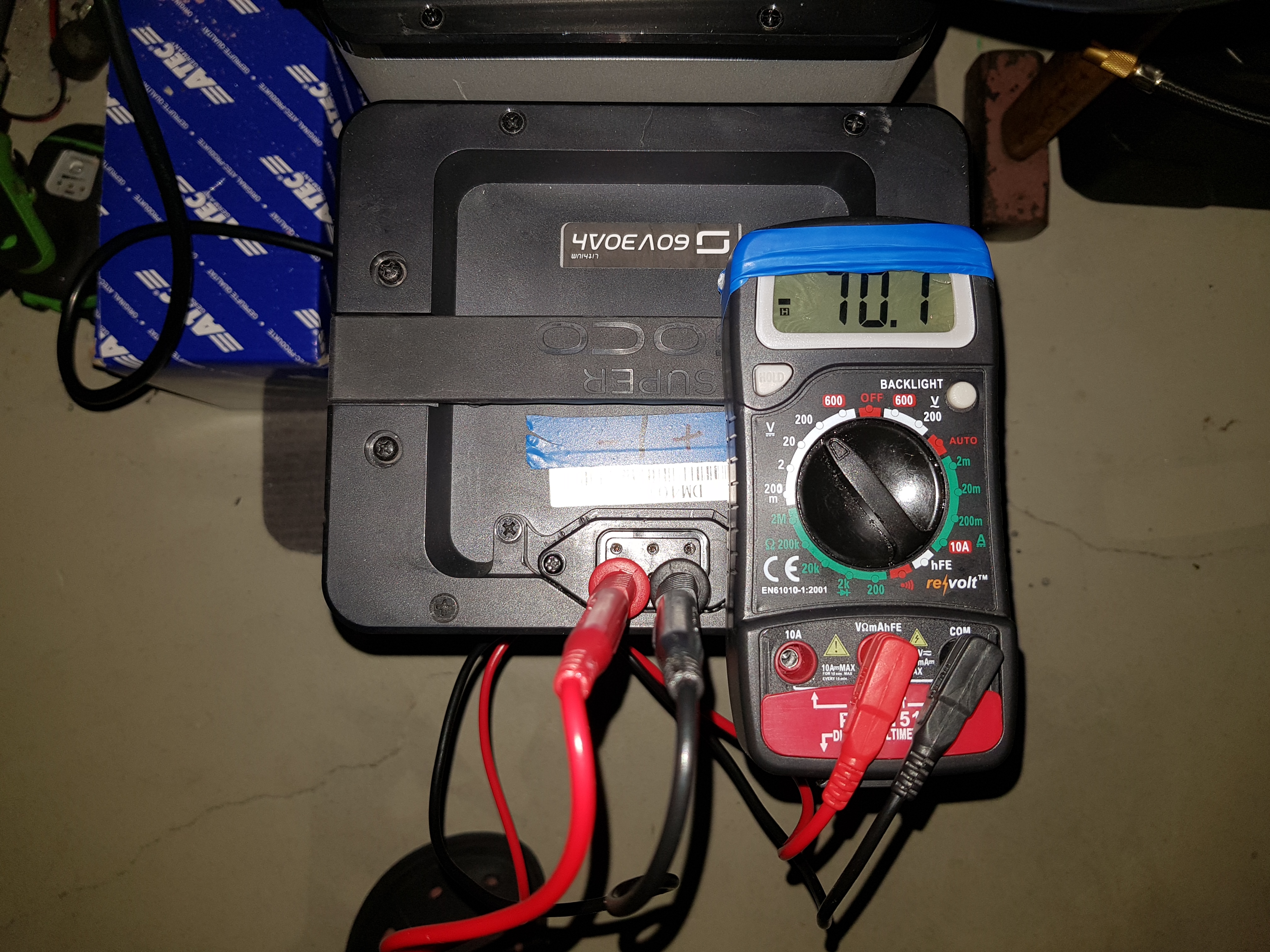

Ladegerät gerade abgesteckt:

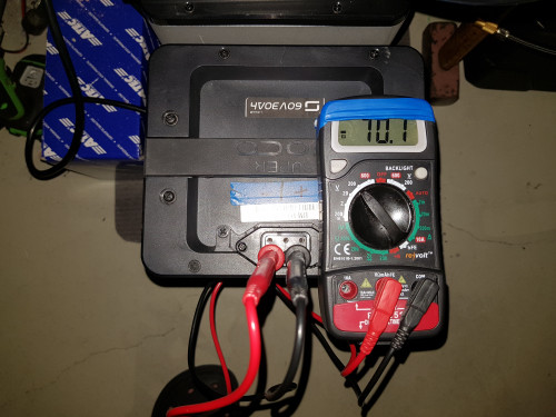

Standardlader gerade abgesteckt:

@sykshs: Danke für die Bilder.
Mein "Wald und Wiesen" Multimeter zeigt immer unter 70V an, das sind halt Toleranzen...
Dennoch zur Diskussion um Lade-Schlussspannung von 71,4V. Begrenzt das BMS die Spannung nicht ohnehin auf das vom Akkuhersteller festgelegte Maß?
PS: bei meinem original Ladegerät habe ich noch nie die LED "charging" oder "full / disconnected" leuchten gesehen...
