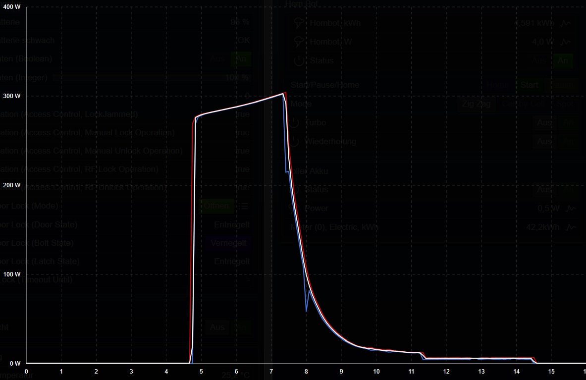

bei meinem N1S Standard Ladegerät zieht es nicht mehr als 310W.
Siehe Ladekurve
Siehe Ladekurve

Das stimmt, allerdings lässt sich von der Leistungsaufnahme nicht sicher auf den Ladestand schließen, weil das:Jujiswa hat geschrieben: Do 10. Jan 2019, 14:54 Die Leistungsaufnahme ist abhängig vom Acculadestand. [...]
nicht stimmt! Während der CC-Phase steigt die Leistungsaufnahme stetig, während der CV-Phase fällt sie dann wieder ab. Siehe auch Leistungskurve weiter oben.Jujiswa hat geschrieben: Do 10. Jan 2019, 14:54 [...] Umso voller er wird umso weniger wird es. [...]
Die günstigen WLAN-Steckdosen sind bei den absoluten Messwerten (insbesondere bei komplexen Lasten) nicht wirklich genau. Wie meine Vorredner schon schrieben, hilft da im Zweifel nur ein Herantasten.Jujiswa hat geschrieben: Do 10. Jan 2019, 14:54 [...]Ich habe das mit der Ferngesteuerte WLAN Steckdose gemessen (TP-Link) die ich mir vom Media-Markt geholt habe. [...]
