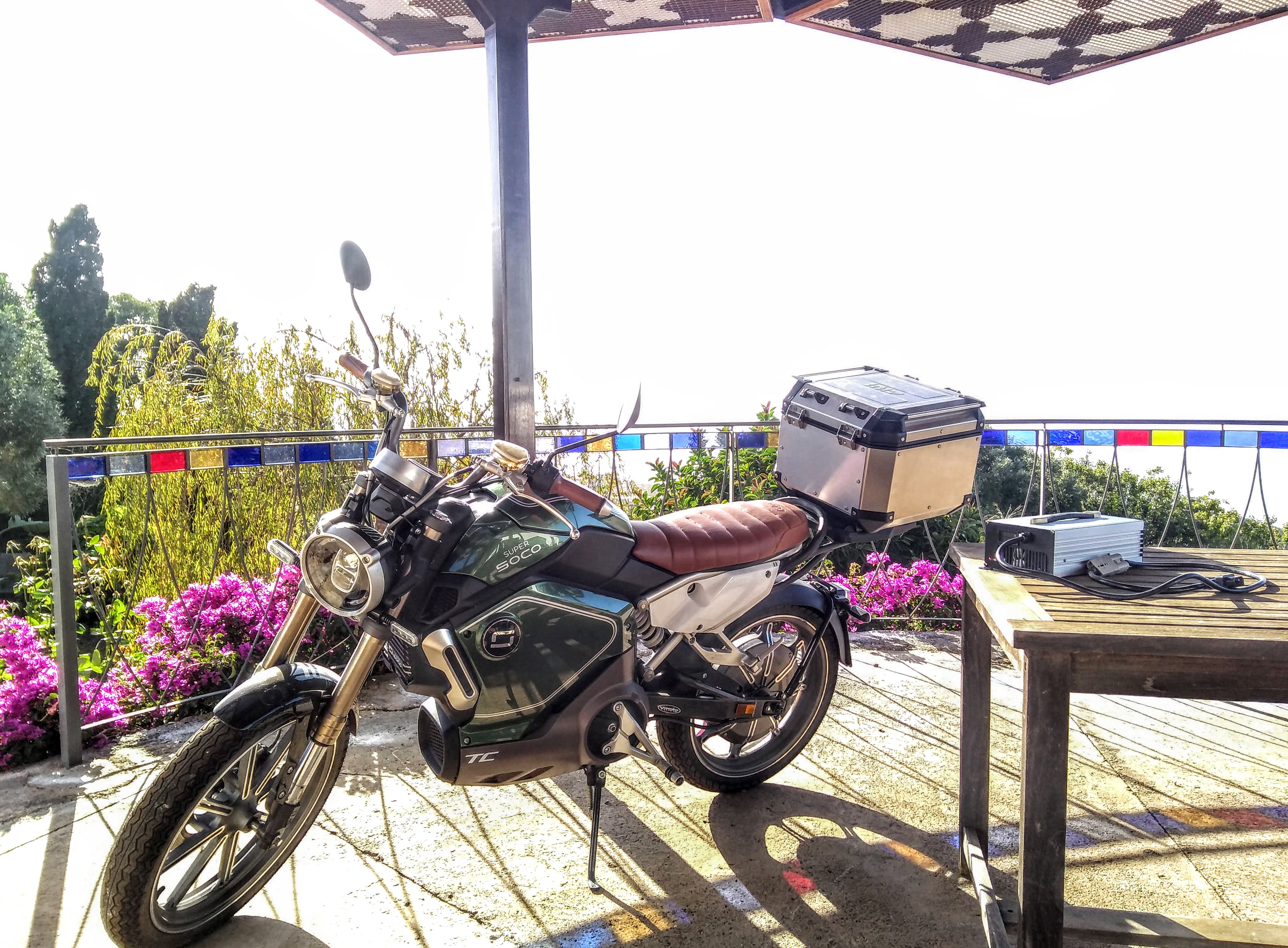

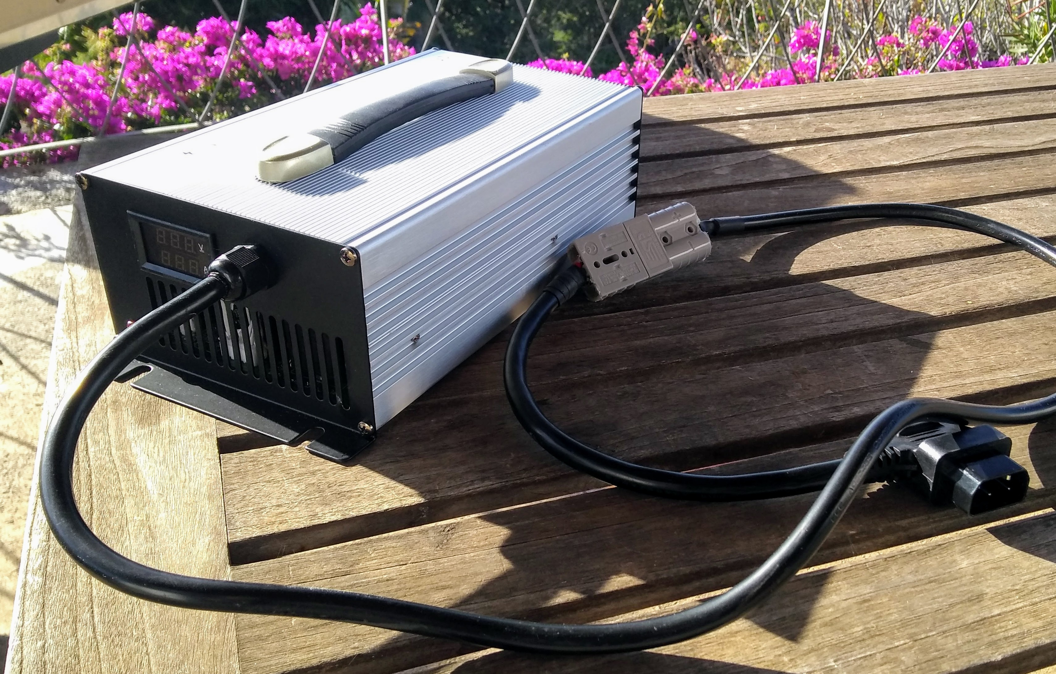

noch Fotos von Schnellader und Topbox (passen 2 Lader + 1 Akku rein)...
