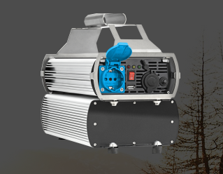

Ich hätte gerne so eine mobile Stromsteckdose in dieser Art:
https://arvey.eu/

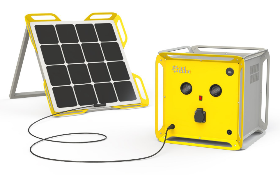

(anderes Modell, gefällt mir nicht so gut:
https://base.energy/de/solcube/)
Kann mir jemand so etwas für die Niu N1S (1.740 Wh) & NGT (2.200 Wh) Akkus bauen & wie hoch wären die Kosten?
Wie wäre der Preisunterschied nur Steckdose ohne PV Lademöglichkeit
und Version mit Möglichkeit über PV Module zu laden?

Bei der obersten passen aber die Volt für die NIU Akkus nicht. Und die wär relativ klein, massiv gebaut & leicht & All-in-one Gehäuse (bis auf den Akku dann)vsm hat geschrieben: Mi 16. Jan 2019, 19:22Sowas kannst Du Dir auch einfach kaufen... Die Kosten hängen natürlich vor allem von der gewünschten Leistung ab.tiger46 hat geschrieben: Mi 16. Jan 2019, 17:14 [...]
Hätt gern sowas für Dauerleistung von min. ca. 1000 Watt.
Gibt es Links?
(Mir selbst traue ich leider keine Bastelei in dem Bereich zu)

Am besten wär ein All-In-One Kastl, dass man direkt auf den Akku stecken könnte, so wie bei Modell Nummer 1, da hängt der Akku auch einfach direkt darunter.
