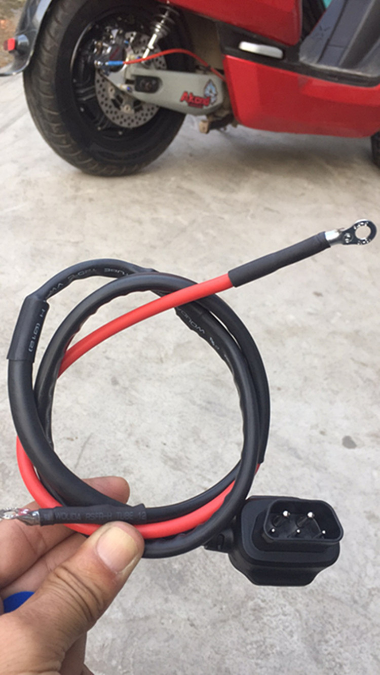

Muss nochmal blöd fragen: hast du ein zweites Kabel zum Extender komplett mit verschraubten Anschlüssen gemeinsam angeschlossen oder einen Abzweig kurz hinterm Controller an Plus und Minus gedingst.
Gemeinsam anschließen geht iwie nicht ohne was zu quetschen...
Ist das zufällig das Kabel?
Ich würde sagen das ist ein originales Anschlusskabel.
Ich hab gesehen, dass zwei andere Varianten angeboten werden - Parallel-Anschluss und female - vermutlich ohne Verbinder. Was ist Parallel-Anschluss, ist das ein Adapter und da kommen beide Kabel dran? 😦

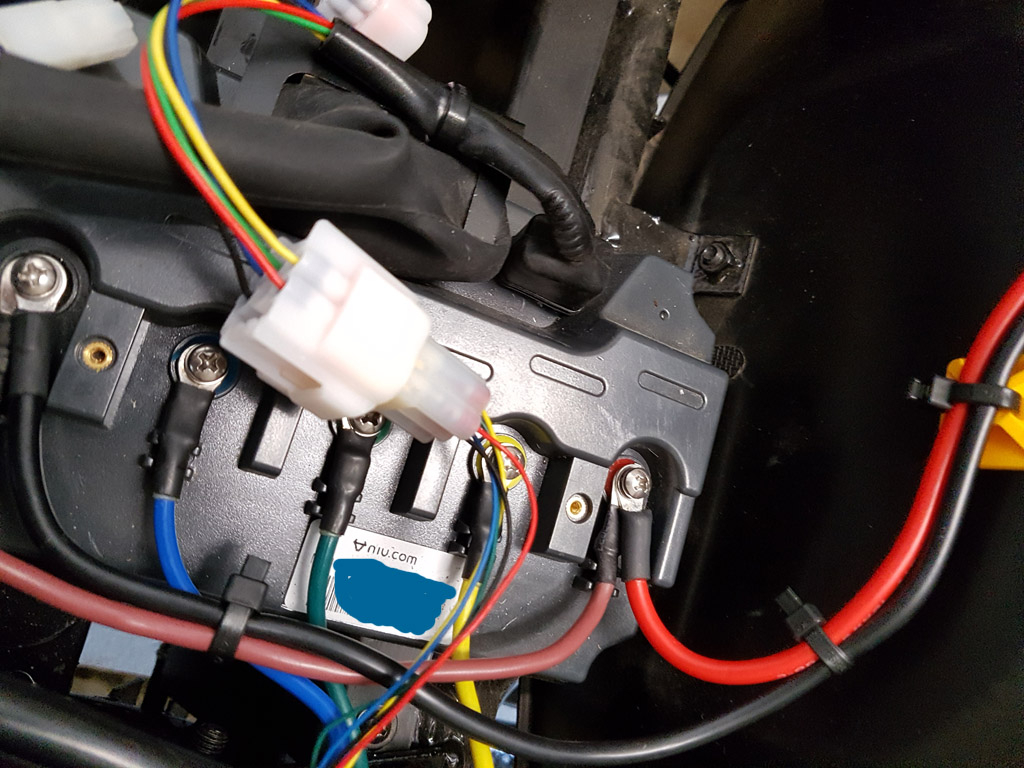

Hallo Benny,
ich habe für den zweiten Akku ein separates Kabelpaar verlegt und parallel zu dem bereits vorhandenen NIU-Akku Kabel direkt am Controller angeschlossen. Das andere Ende des Kabels hat auch einen Steckanschluss bekommen.
Die Abdeckung des Controllers muss an den Anschlussstellen etwas herausgeschnitten werden, damit beide Kabel darunter passen.
PS: wo bekommt man eigentlich die original Kabel, wie dieses auf Deinem Foto?
Gruß Nico

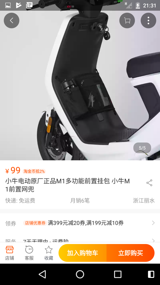

Hab mir die taobao App runtergeladen.
Leider alles Chinesisch, such noch nach einer Möglichkeit die Sprache zu ändern.
Da gibts z.B. auch sowas:
Ben
Sie nannten ihn Mücke

el bosso hat geschrieben: Do 3. Mai 2018, 21:26 Hab mir die taobao App runtergeladen.
Schau dir bitte das hier https://tingtingsnest.com/2014/taobao-agent-deutsch/ mal an...

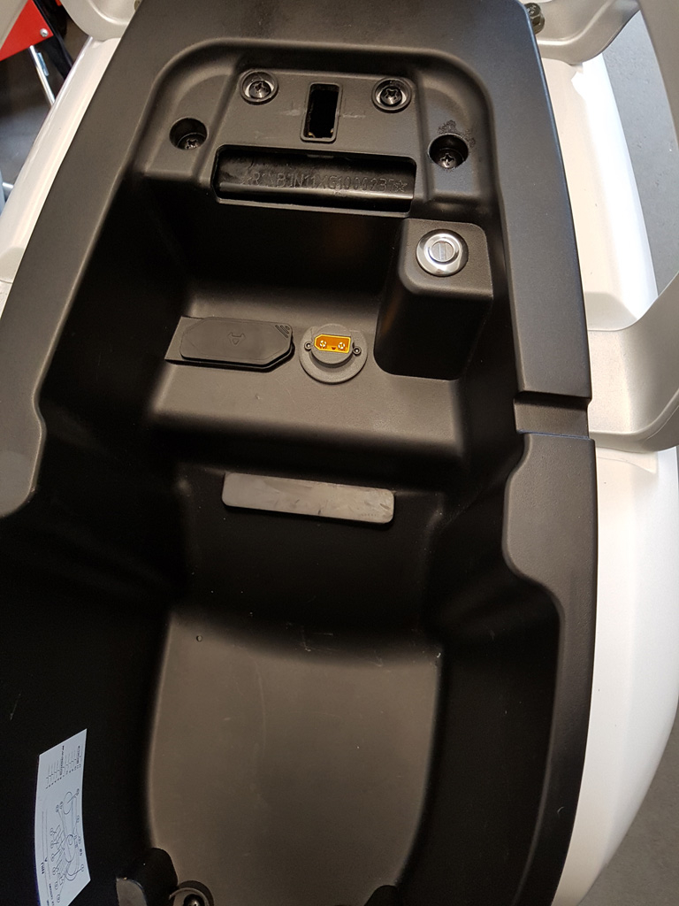

Also mein 2.Akku ist nun wohl aus der Garantiereparatur zurück und das 2. Anschlusskabel kommt nun die Tage vom Chinastore.
Ich will so wenig wie möglich falsch machen, daher eine Frage. Wenn ich den unteren Akku anschließe, kann dann das obere Kabel nicht Strom führen? Wäre es nicht sinnvoll in dem Fall eine Schutzkappe über den Stecker zumachen? Es könnte doch passieren, dass irgendwas leitendes in Berührung mit dem Steckerende kommt. Oder man fasst im Dunklen ins Staufach und kriegt eine gebrutzelt...?!

Wie Lennart schon geschrieben hat, werden die wohl nicht einfach parallel laufen. Und um so richtig eine gebrutzelt zu kriegen, müsstest Du schon ziemlich unglücklich mit Deiner Zunge in's dunkle Staufach und an den Stecker kommen... :lol:
