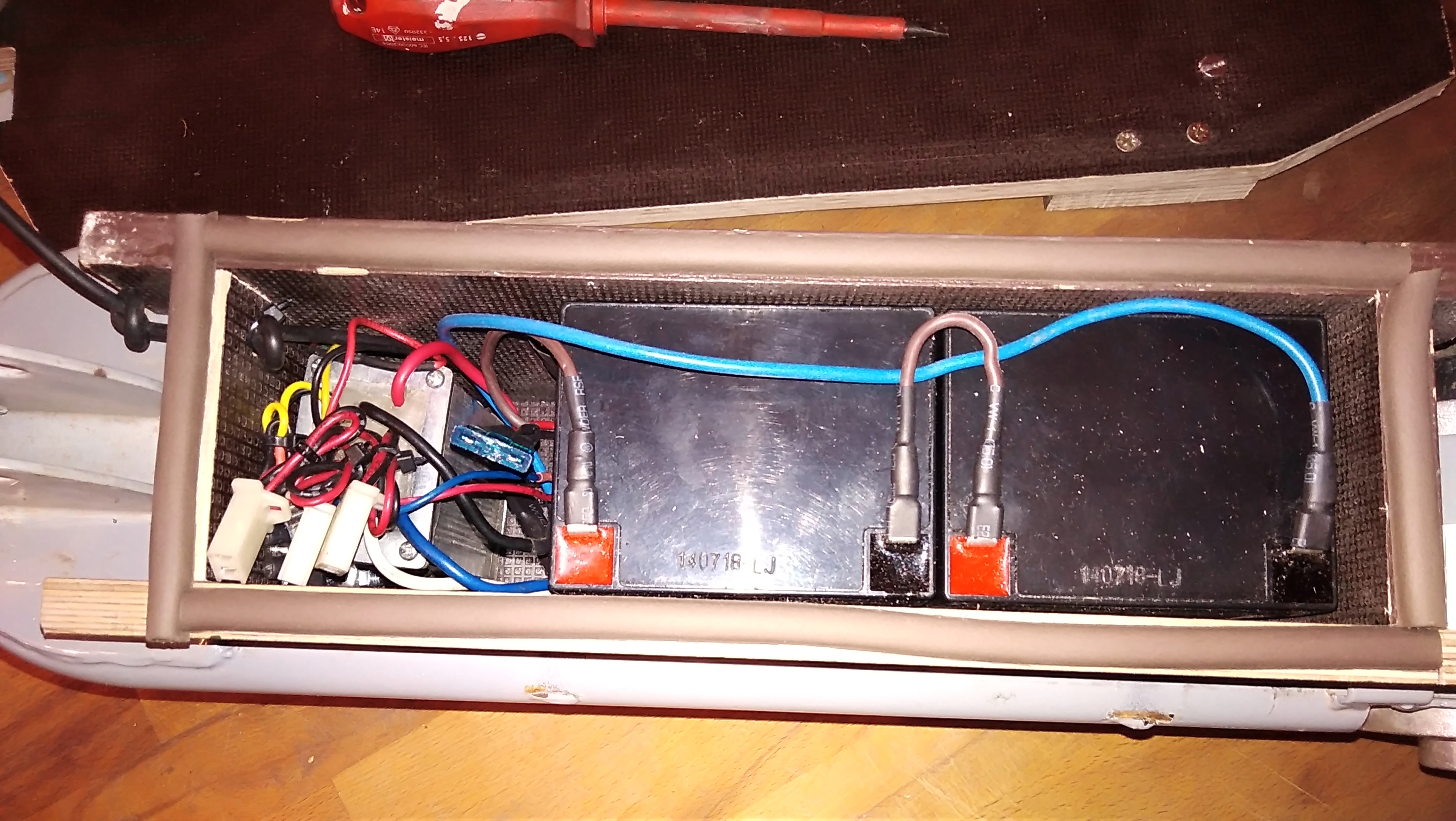

In der Beschreibung des Controllers steht: Under voltage Protection –» NO.
Das stimmt so nicht. Ich hatte Anfangs mit nur einer 12 V Batterie getestet und da ging Nichts ( Mal davon abgesehen, dass mein Vorgänger ein paar Kabel vertauscht hat ) In einer anderen Beschreibung des Controllers war dann doch die Rede von einer Under voltage Protection.
Mit zwei in Reihe angeschlossenen Batterien funktioniert der Scooter einwandfrei. Year ....äh Yeahhh :D
Das Nächste wird sein, einen neuen Kasten für die Akkus und die Elektronik zu bauen. Aber heute nicht mehr.
Danke an alle, die mir geholfen haben. :lol:
LG, Dirk

Ein Teil ist geschafft. es läuft....
Jetzt baue ich noch einen neuen Kasten für die Akku und den Rest. Das original Plastikwannenteil ist gerissen und zu klein.
Wie sieht es aus mit Deinen Akkus.... 60 V ??? Ist ein anderes Projekt oder, nicht der kleine Scooter :lol: ?
LG, Dirk

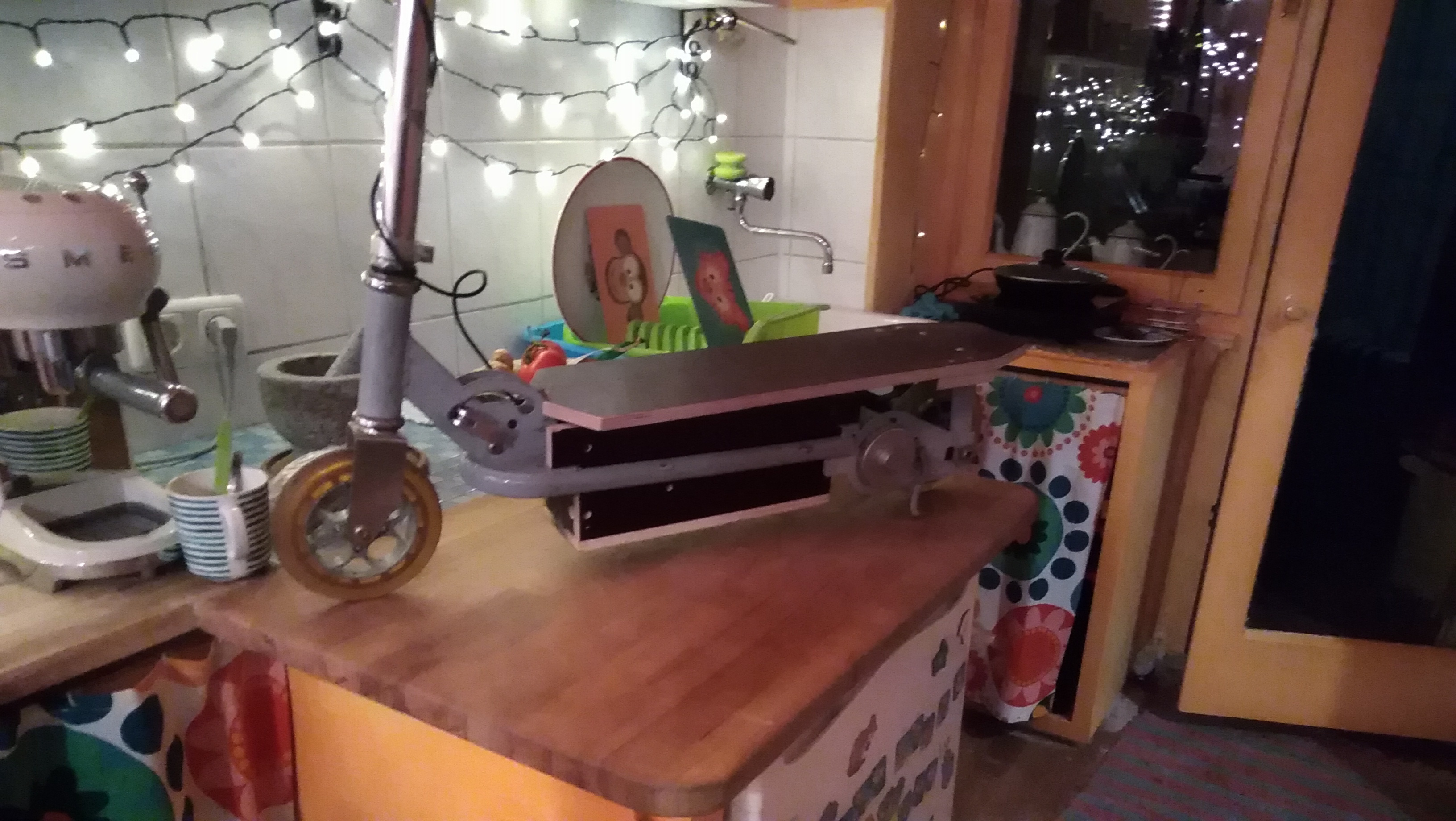

Moin, moin,
meine Hilferuf ist hiermit erledigt.
Holzkiste ist eingebaut, Verkabelung ist erledigt. Ich bin gerade einen km damit gefahren und ich muss allen recht geben, die gesagt haben; " Damit kommst Du keinen Berg hoch " Stimmt, da ist dann Muskelkraft angesagt. Auf gerade Strecke läuft es gut. Wenn der Kleine sich in den nächsten Wochen bewährt, auch was die Akkus angeht ( 12v, 5 Ah ), baue ich noch eine schönere Kiste für die Akkus und die Elektronik. ;)
LG und danke für die Hilfe, Dirk
