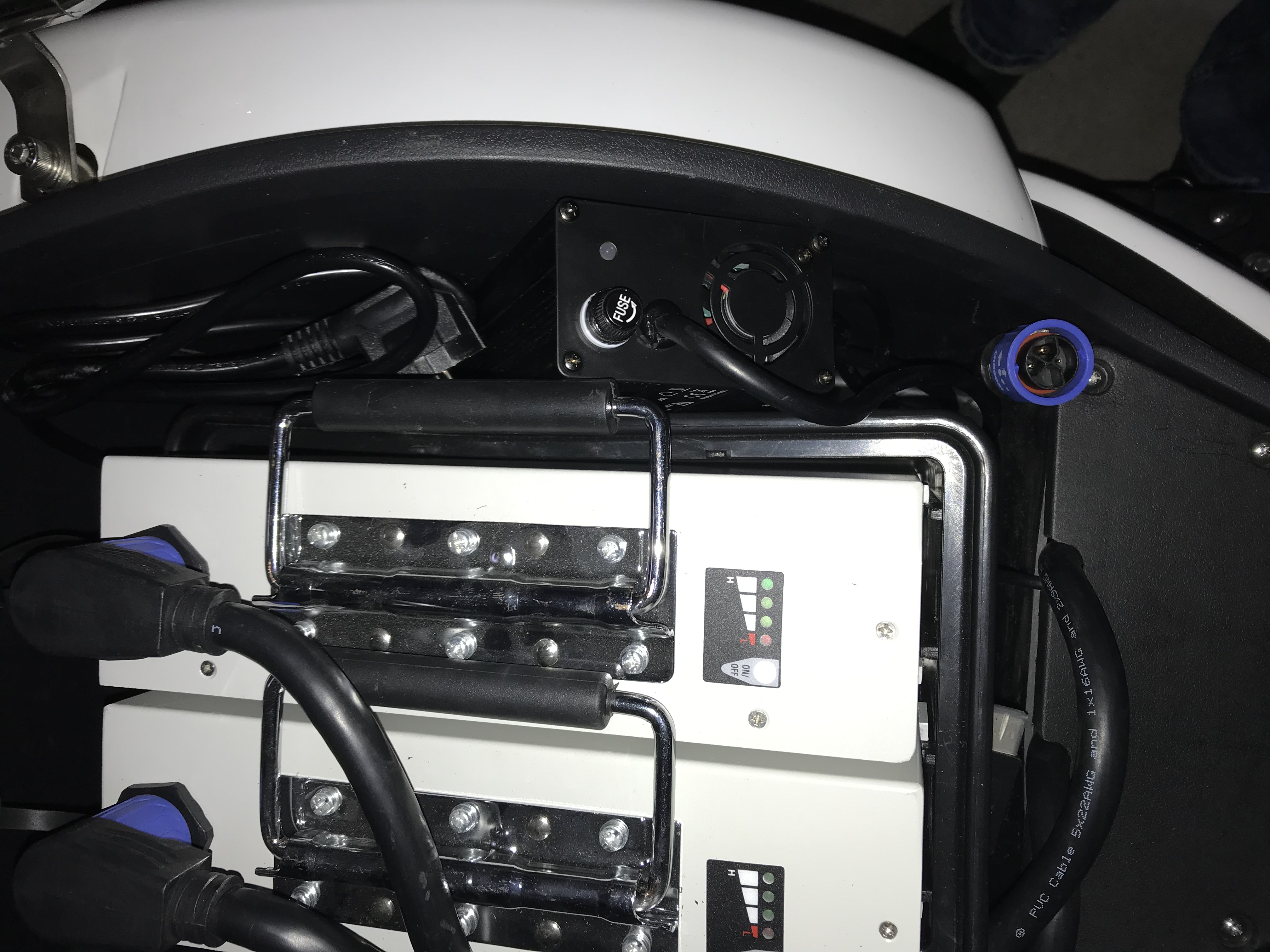

Re: Wohin mit dem Ladegerät beim Uranus R?
Hallo Dannie,
das ist doch super, dass das Standardladegerät unter die Sitzbank passt... besser geht's doch gar nicht!
Das Schnellladerät ist zu groß, um es dort unterzubringen.
Eine Bitte habe ich noch. Könntest Du vielleicht nochmal von oben ein Foto auf die Akkus und die Anschlussleitungen machen? Mich würde interessieren, wie die bei Dir verlegt sind. Bei mir muss man nämlich aufpassen, dass man die Leitungen nicht quetscht beim Schließen der Sitzbank.
Hallo ollige,
Ich hab dir grad mal ein Bild von oben gemacht. Die Anschlüsse habe ich beide auf die linke Seite gezogen, das Kabel reicht gut aus. Damit war dann links Platz für das Ladegerät. Eingezwickt wird nix.
Dannie
