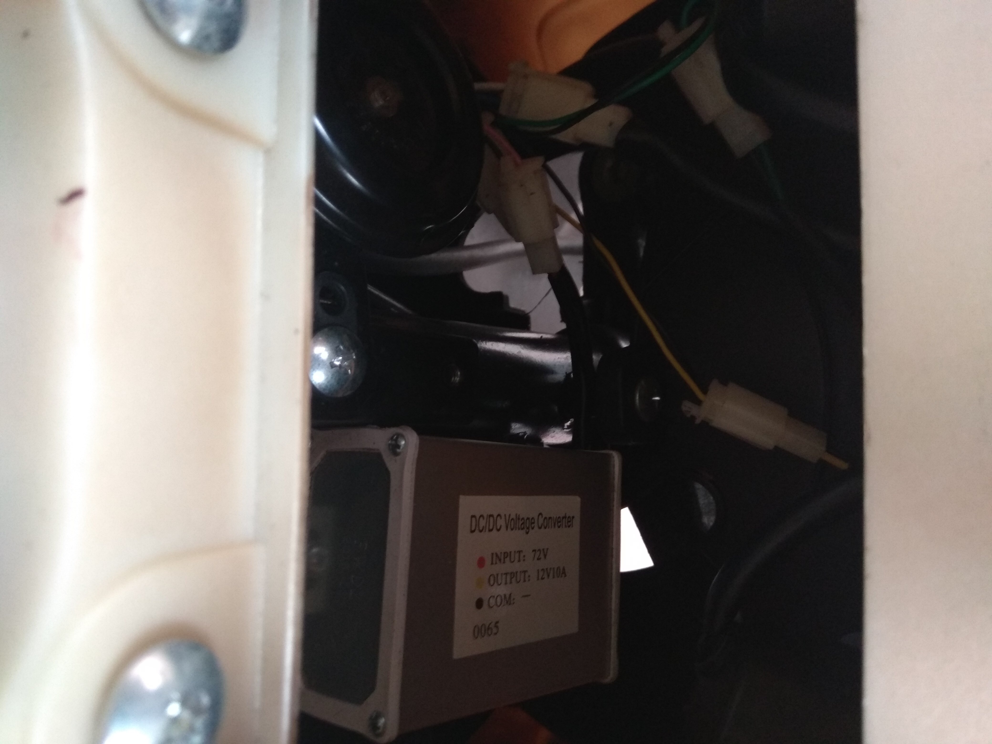

hinter der vorderen Lenkerverkleidung findet man ein kleines viereckiges Relais. Wenn man das einfach aussteckt (weißer 4-poliger Stecker) erhöht man die Reichweite und man hat ein echtes Tagfahrlicht ohne dauergeschaltetes Abblendlicht.

Hi,
na das ist ja mal einen Botschaft zum neuen Jahr.
Könntest Du freudlicherweise mal ein Bild davon einstellen?
Danke bereits vorab und dann gutes Rollern.

Hier das gewünschte Foto.

Das ist eher eine Briefmarke (Thumbnail) als ein Foto

habe bei mir mal nachgeschaut.Vorne unter der Verkleidung gibt es bei mir nicht diese kleine Box/Relay nicht. Kannst du mal den genauen Ort definieren wo die sitzt?

Kann jetzt kein Foto machen. Ich erkläre: Du musst die vordere Abdeckung der Lenkstange abbauen, als würdest du an die Behälter für die Bremsflüssigkeit wollen. Da drinne ist nur ein Relais. Du wirst es dort finden. Es ist noch mit einem weißen Kabelbinder in dem ganzen Kabelgewirr verzurrt. Kannst mich auch anrufen wenn du nicht weiter kommst: 01633002101 ab 18.00 Uhr. Gruß Ralf

wenn man an der richtigen Stelle sucht findet man das Relais auch. Ist ausgebaut und Siehe da ich kann nur mit LED Tagfahrlicht fahren und wenn die Dämmerung einbricht schalte ich das Abblendlicht hinzu.

Genau so geht es und wirklich sehr einfach, man kann es später wieder zurück bauen, Relais wieder mit dem Stecker verbinden.

Ich habe es jetzt auch gefunden. Hatte vorher die falsche (untere) Abdeckung entfernt.
Jetzt kann ich bei erster Schalterstufe vorne mit LED Licht und hinten ist das Rücklicht auch an.

welchen futura soll denn das betreffen? Am Classico kann ich zumindest entlang der Lenksäule nichts finden, ausser es ist der Lenker an sich gemeint.
