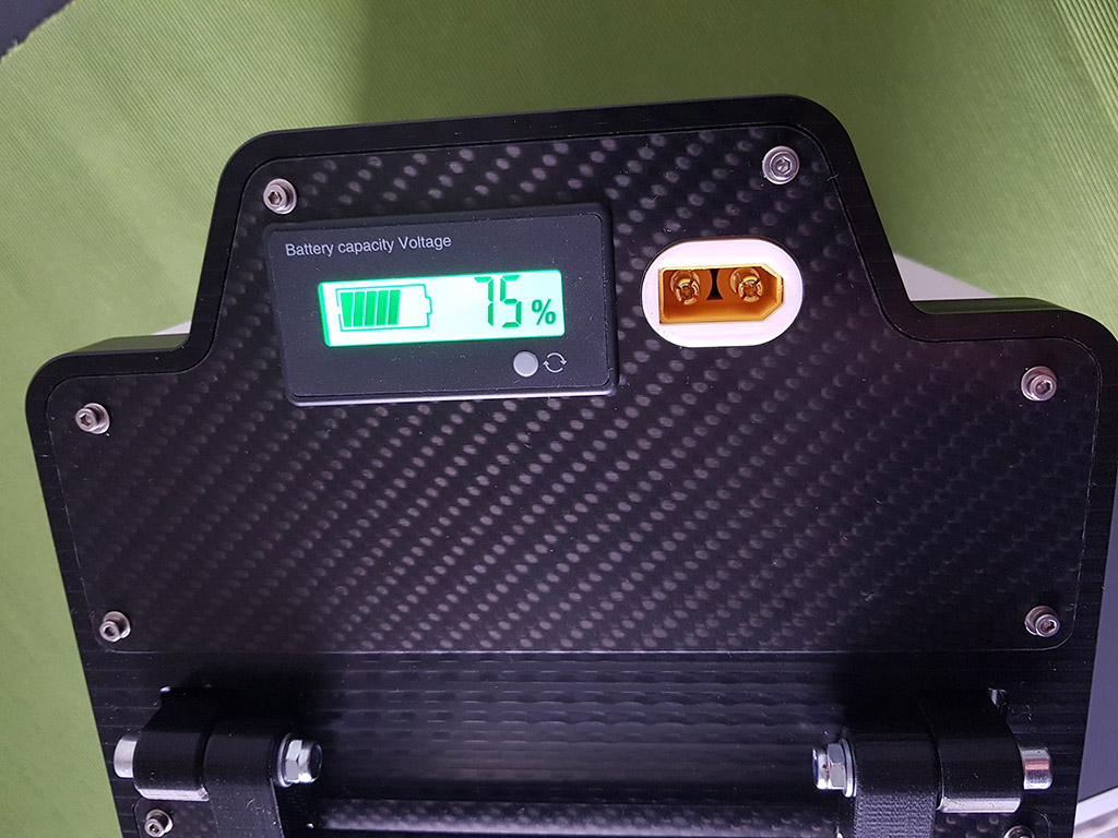

nachdem der zweite Akku an einer Fahrstrecke von insg. ca. 2300 km beteiligt war und dabei den Parallbetrieb bestanden hatte, gibt es nun ein paar Fotos von dem fertigen Zustand.
Ich kann nur sagen, es war die richtige Entscheidung dem NIU einen zweiten Akku zu spendieren...
Gruß Nico

Geniale Arbeit!

Wow :shock:
Das sieht echt richtig gut aus 8-)
Ordentlicher Job 👍
