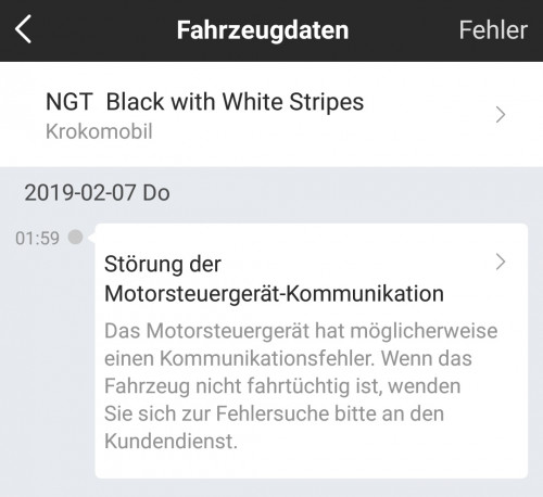

ich habe gestern meinen N-GT vom Händler abgeholt und bin bislang nur 37 Kilometerchen gefahren.
Heute Nacht ploppte dann in der Niu-App direkt folgender Fehler auf:
"Störung der Motorsteuergerät-Kommunikation"
Das Motorsteuergerät hat möglicherweise einen Kommunikationsfehler. Wenn das Fahrzeug nicht fahrtüchtig ist, wenden Sie sich zur Fehlersuche bitte an den Kundendienst.
MMh. Werde später selbstverständlich direkt mal testen, ob "das Fahrzeug fahrtüchtig" ist und hier dann wieder berichten.
Dachte nur ich werfe mal die Frage in die Runde ob auch schon wer anders diese Fehlermeldung bekommen hatte und was dazu berichten kann.
Es grüßt
euer Kroko

Hab eine fast identische Meldung beim M+ seit heute Mittag bekommen...fahrtüchtig war er.

Die Meldung hat mein M+ auch schon bekommen, ich vermute dass das bei mir damit zu tun hat das der ECU Akku fest bei 32% stehen bleibt, was zur folge hat, das ich kein Update machen kann. Weitere Folgen sind mir nicht aufgefallen.

Diese Fehlermeldung ist sehr häufig und kann in den meisten Fällen ignoriert werden. Dies geschiedt wenn die Akku getrennt oder angeschlossen werd. In den meisten Fällen ist es hilfreich zu überprüfen, ob der Stecker vollständig eingesteckt ist.

Ich gebe Achim recht. Aber um Kroko zu beruhigen....ich habe den Niu N1S 2018er Modell und ich hatte die Fehlermeldung der Motorsteuerung auch. Mein Niu läuft aber einwandfrei. Die Meldung erfolgt bei mir immer dann, wenn ich den Akku bei Minusgraden länger draussen stehen lassen hab und den Akku drinnen gelassen habe.
Sinnvoller wäre eine Meldung "Achtung Akku unter empfohlener "Lagertemperatur".

habe den Roller direkt gestern Abend noch ne Runde um den Block gefahren, lief trotz der Meldung einwandfrei.
