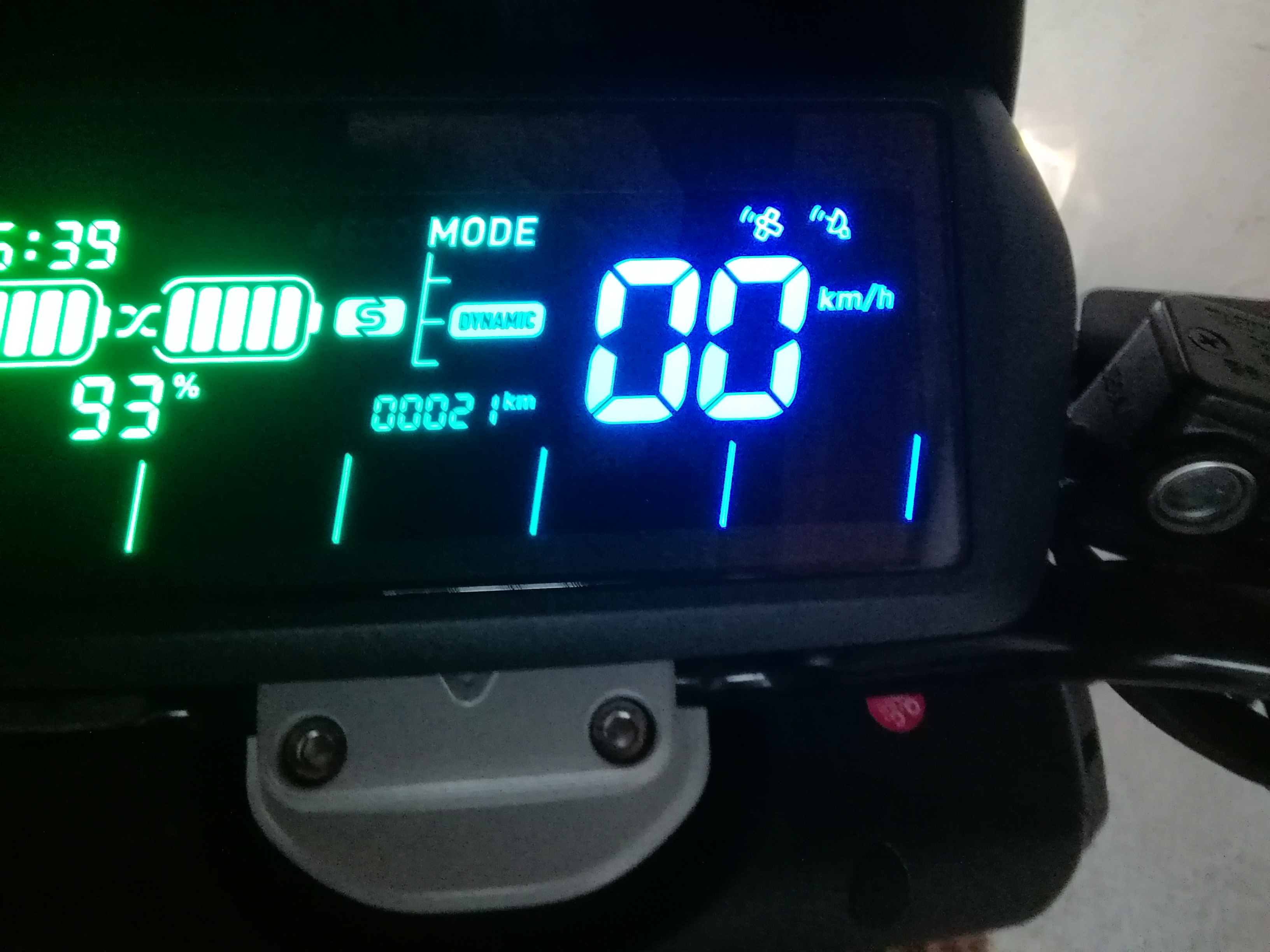

Hallo hub,
das klingt für mich nach einer defekten ECU. Wenn Licht und Blinker sporadisch ohne Ton angehen ohne das Geräusche entstehen scheint das eine Fehlfunktion der Alarmanlage zu sein, die wie das GSM Modul von der ECU gesteuert wird. Zeigt der NGT denn am Display an, das er Verbindung per Satellit oder/und Mobilfung (GSM) hat - das Satellitensymbol und die Satellitenschüssel mit Sendebalken, bzw. Sendesignalrundungen? Bei mir zeigt er zwischen der Uhr und dem ECO-Modus auch an, ob er mit den „Cloud-Services“ verbunden ist. Falls das bei Dir nicht der Fall ist, würde ich von einementsprechenden Defekt ausgehen. Dann sollte der Händler nach Rücksprache mit KSR die „Electronic Control Unit“ (ECU) tauschen. Dazu müssen auch die Funkschlüssel zurückgegeben und gegen andere ausgetauscht werden.

Danke für die Info, so sieht meine Anzeige aus.

Re: APP für NIU-NGT
Das wäre natürlich auch eine plausible Erklärung. Nach dem Bild von @hub scheinen die Signale ausreichend vorhanden zu sein. Ich weiß nicht ob jeder diese Mail von KSR bekommt. Mir scheint es im wesentlichen darum zu gehen, die Bedienungsanleitung als .pdf zuzustellen, bei den Kunden, dessen Händler die Datei nicht auf der Händlerhomepage zum Download anbieten.
